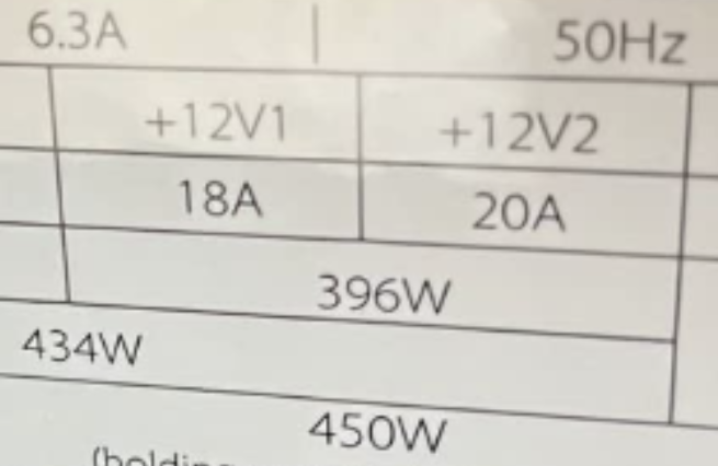

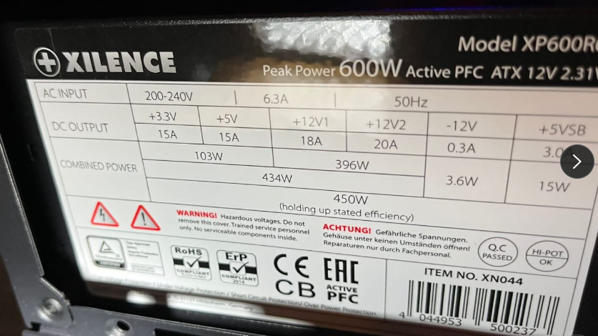

Zeig doch mal ein Foto vom Label. ;)
Ein hochwertiges Netzteil in dem Bereich kann kurzzeitig ca. 50 Watt mehr liefern, als drauf steht!
Bei den Billigmarken und Chinaböllern ist es umgekehrt. Da wird die "Peak"-Leistung angegeben, die es kurzzeitig schaffen soll, und das auch nur auf dem Papier, oder in unmöglichen Szenarien (z. B. Höchstleistung auf 5 Volt und 3,3 Volt). Tatsächlich liefert es (auf 12 Volt) aber vielleicht nur um die 400 Watt.

Naja, da steht's doch sogar schwarz auf weiß, Combined Power = 450 Watt! :p

Gibt einfach 2 Dinge die du angehen solltest:
1. Netzteil:
1.1 Das ist ein 450 Watt Netzteil. Peak Power ist keine gängige Angabe. Bei normalen Netzteil hat ein 600 Watt Netzteil auch 600 Dauerlast und Peakpower ist nochmal höher. -> Also 450 Watt Netzteil. Hat schon einen Grund warum hier die Einsteiger-Netzteile bei 80€ und nicht 40€ anfangen. Da liegen Welten zwischen, auch wenn die gleiche Wattzahl drauf steht.
1.2 Es hat 2 Rails, die 400 Watt dort halbieren sich also noch mal für deine GPU, damit sind wir bei ~200 Watt. Bei einer TDP von 160 Watt+ Spitzen und Schwankungen ist man da schon im kritischen Bereich.

nun, das netzteil,war von anfang an in jeder hinsicht die falsche wahl.
bzw falsch angewandte wiederverwertung.
abgesehen vom watt&multirail-thema...
...atx 2.31 ist schlicht ein veralteter standard.
als untergrenze gilt atx 2.4, das ist aus ~2014 und kam im gefolge von "haswell(2013)".
und klar: kauft man 2024 ein netzteil, nimmt man atx 3.x.
was heisst: lastwechselprobs mit dem veralteten teil erwartbar.
weil jede moderne hardware sehr sehr agressive lastwechsel erzeugt.
von nix auf volle kanne und wieder retour, und das sehr sehr oft.
lastwechselprobs ist ned zu schwach, sondern zu langsam.
abgesehen davon: viereinhalb jahre... ich bewundere deine eselsgeduld, ich hätte schon lang nach einer bude mit einem guten technicus auschau gehalten.
