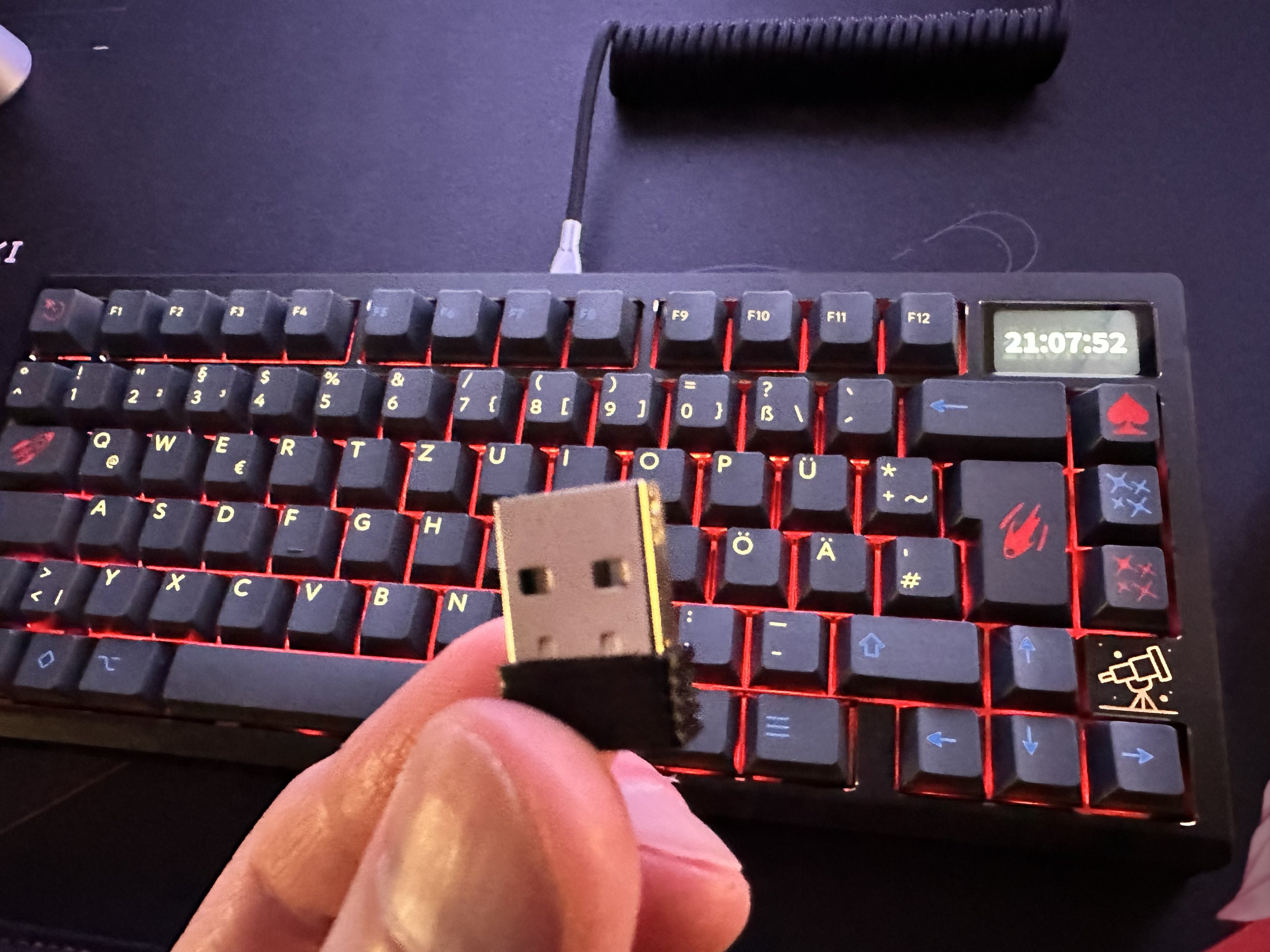

Das ist der WiFi 2,4 GHz Dongle von der Tastatur, um den es u.a. geht.
Gehört der zur Tastatur?
Wenn ja, dann entweder nur den verwenden und Onboard-BT ausschalten oder den Dongle ablassen und den Onboard-Chip verwenden.
ggf. müssen Tastatur und Maus neu gekoppelt werden.
Ja, der gehört zur Tastatur und war im Lieferumfang enthalten.

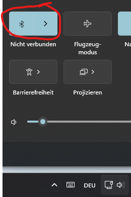

BT und WiFi können in Windows separat ein- und ausgeschaltet werden (siehe Screenshot; bei mir nur BT, da ich WiFi im BIOS deaktiviert habe).
Für mich sieht es so aus als hättest du sowohl BT des Mainboards an und auch noch den Dongle dran. MMn stören sich die beiden.
Also entweder onboard-BT über oben gezeigte Schaltfläche ausschalten oder den Dongle ablassen. Der ist eigentlich für Mainboards gedacht, die keinen eigenen BT-Chip verbaut haben.

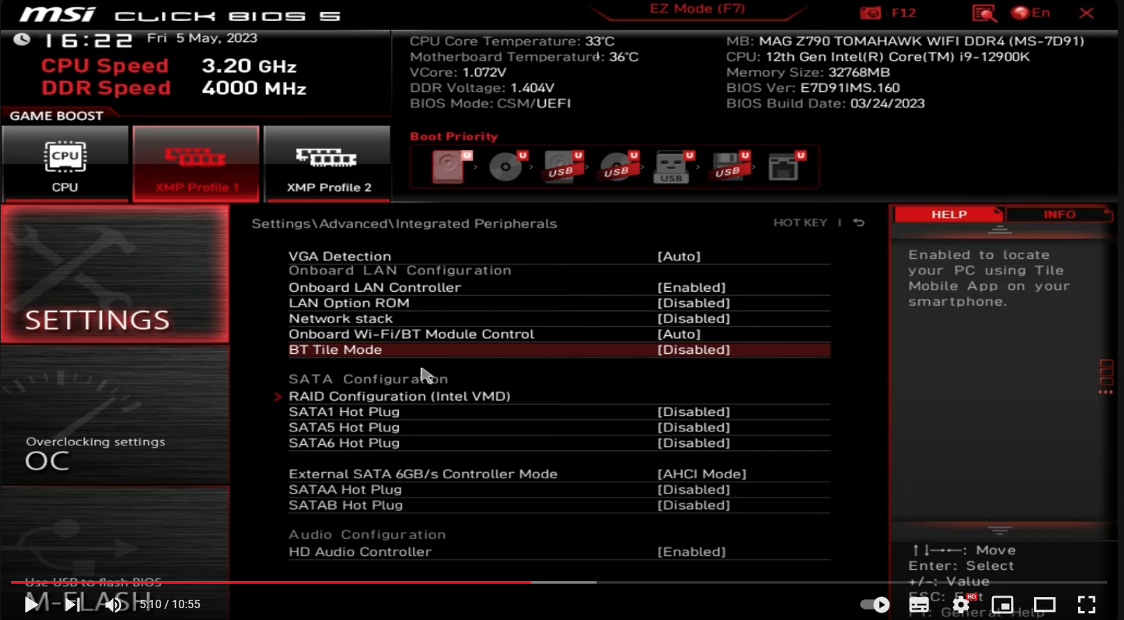

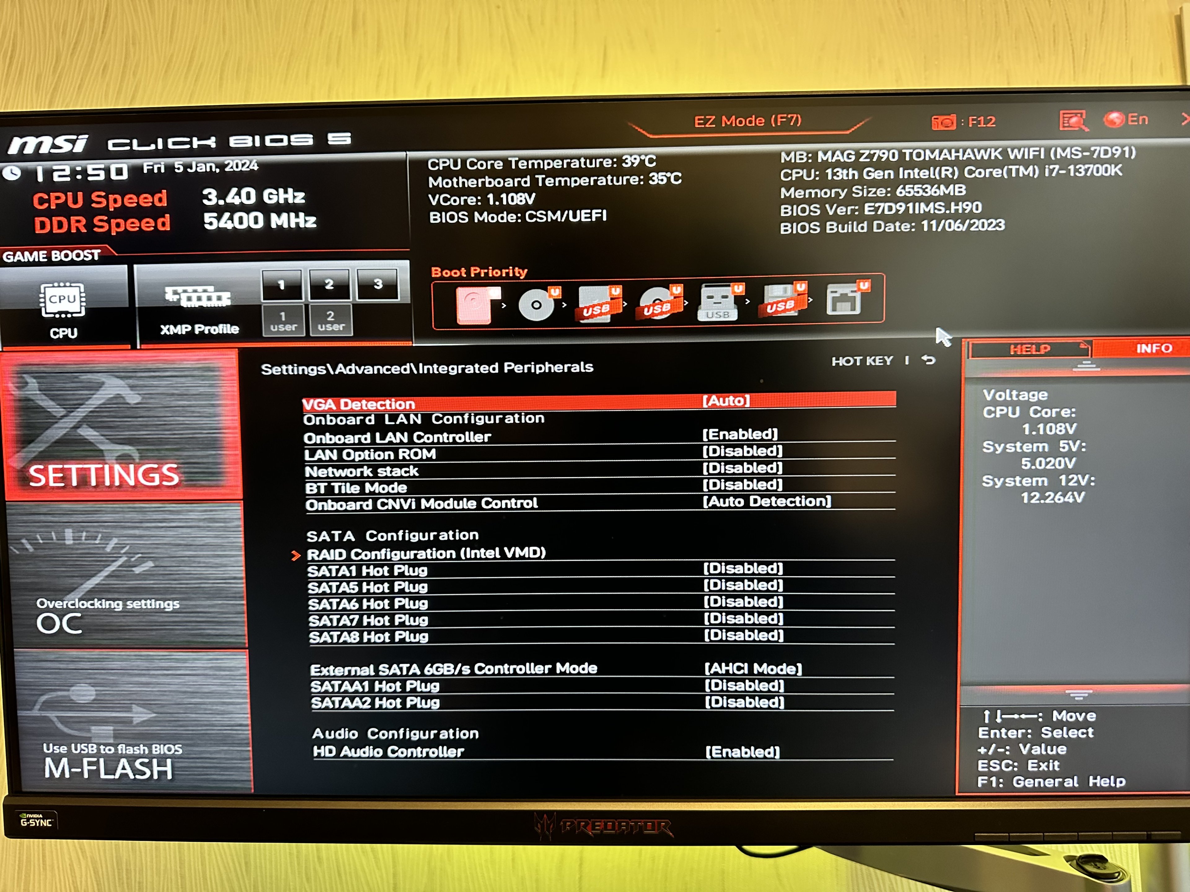

Weiß vielleicht jemand, warum bei meinem MB im BIOS die Option zum ein/ausschalten von WiFi komplett zu fehlen scheint? Es ist ja ein WiFi Board mit 2 Antennen...
Hier ist ein Screenshot aus einem YT-Video, es ist das gleiche Board, nur die DDR4 Version davon, dort gibt es die von mir gesuchte Option. Ich habe sie jedoch nicht.
