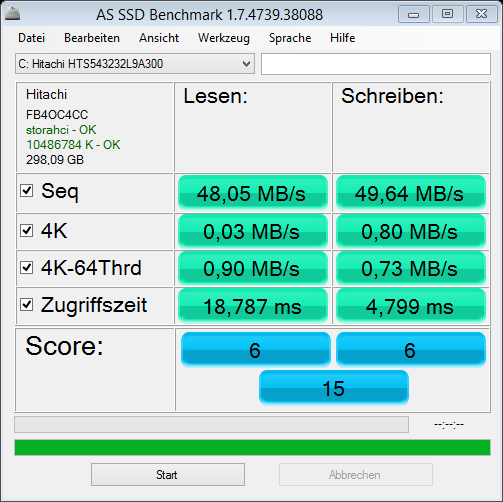

Habe jetzt noch alle möglichen Dinge ausprobiert. Habe eben mal einen SSD Benchmark test gemacht. Das Ergebnis war folgendes. Ich kann ehrlichgeasgt nicht wirklich was mit den Werten anfangen, wenn ich sie allerdings mit anderen Screens aus dem Internet vergleiche wirken sie katastrophal :rolleyes:
Kann mir einer sagen was sie genau aussagen? :D
