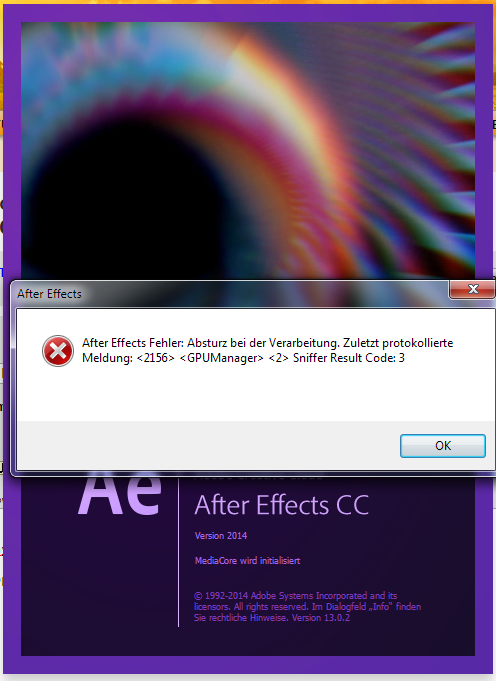

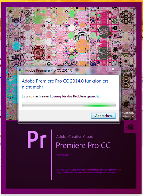

Alles läuft prima. Nun wollte ich mir meine Adobe Creative Cloud 2014 installieren (gekauft!), Photoshop startet, Premiere und After Effects jedoch NICHT.
Folgende Fehlermeldungen:

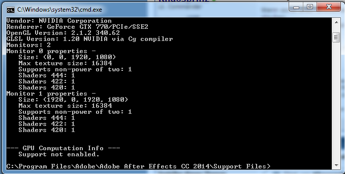

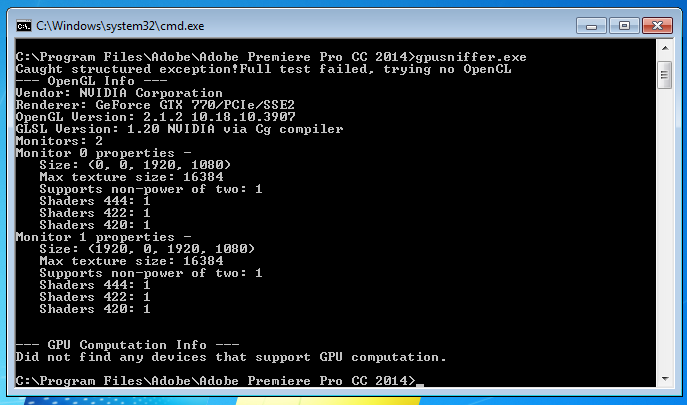

Hier mal ein Screenshot von dem "GPU-Sniffer" von Adobe:

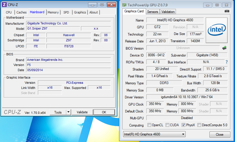

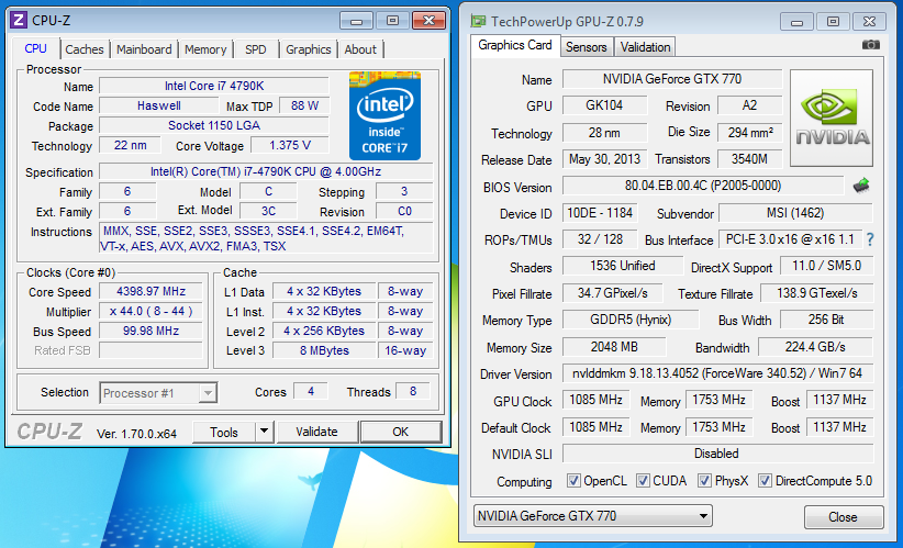

Hier screenshots von GPU-Z und CPU-Z:
Der Intel Driver Scanner sagt, dass alle Treiber up-to-date sind.

Die Fehlermeldung des Adobe GPUSniffers ist jetzt etwas anders:
