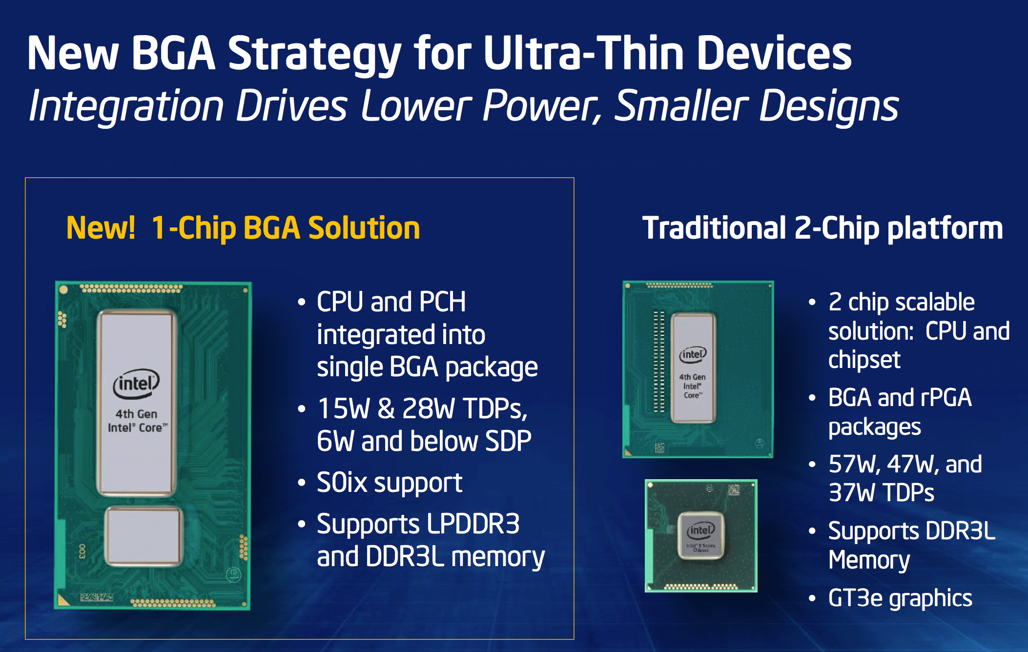

PS : Intel macht übrigens ähnliches mit dem PCH
