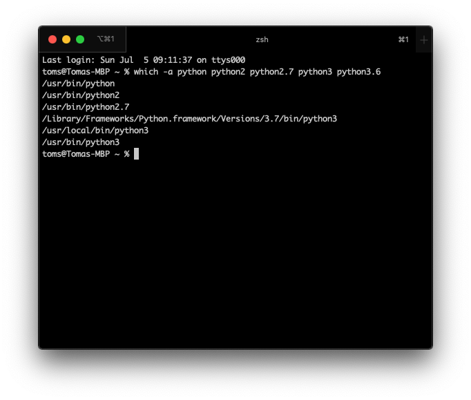

Mit dem Befehl kann dein Auftraggeber nachsehen, welche Pythonversionen er installiert hat:
Code:
which -a python python2 python2.7 python3 python3.6
