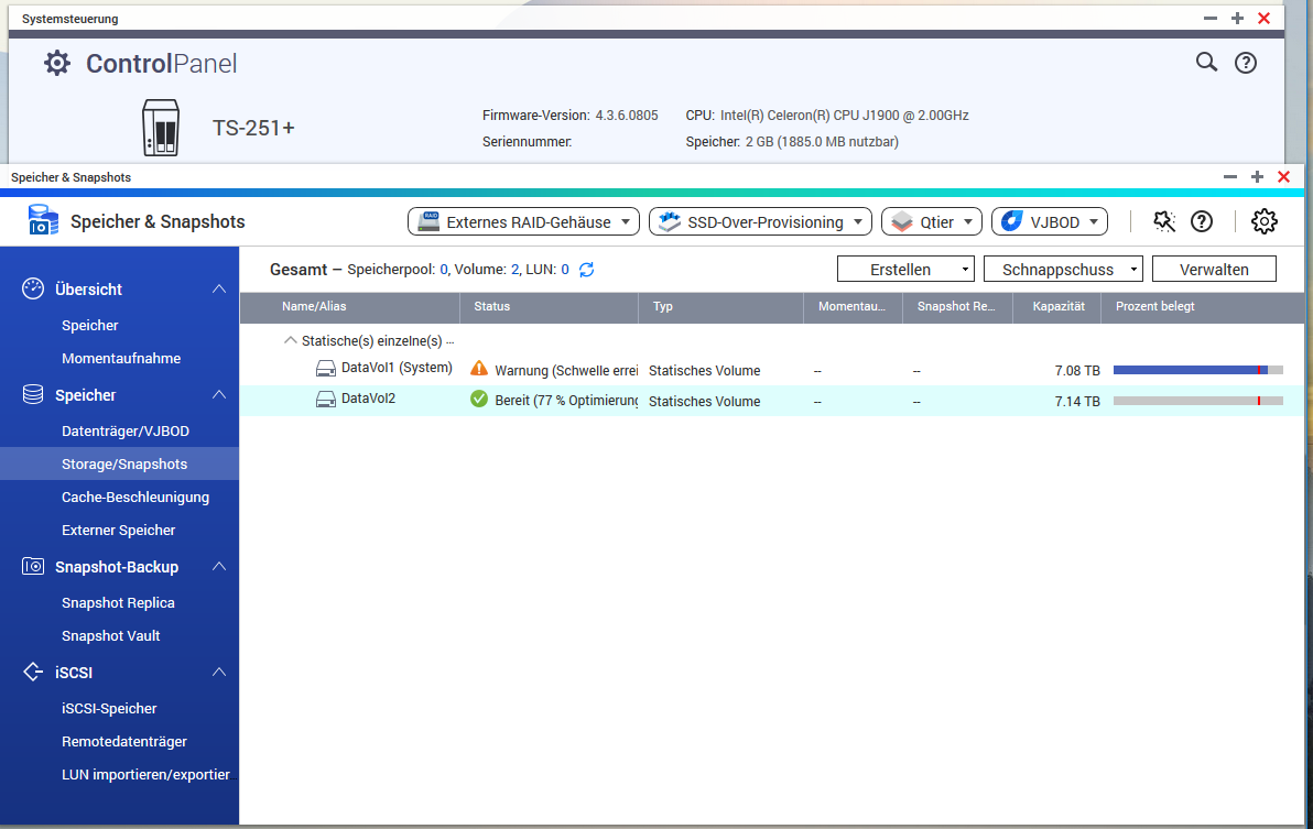

... und zwar so wie unter Erweitern von Volumes beschrieben. War aber nicht alles so wie beschrieben. Irgendwas habe ich wohl übersehen, falsch gemacht oder noch nicht richtig verstanden. Denn vor Fertigstellung kam die unmissverständliche Warnung: alle Daten werden gelöscht! Also habe ich abgebrochen, denn 7 TB Daten von der externen HDD einzuspielen möchte ich mir wie beschrieben lieber ersparen.
Wie gehe ich ab dieser Stelle vor?
Vielen Dank vorab!
Da steht doch statisch...
Selbst beim klicki-bunti Home-NAS sollte man gewisse Grundlagen beachten.
Leg die neue Platte als Thick/Thin Volume an, kopiere dann von alt nach neu uns erstelle dein statisches volume als analog zum neuen um. Hf.
Das ist mein Problem... statisch? Thick? Thin? Hf??? Ich versteh nur Bahnhof.
Woher kriege ich die Grundlagen?
Außerdem wollte ich ja eben gerade NICHT umkopieren. Intern wird das zwar vielleicht etwas schneller gehen, aber sicher immer noch viele Stunden dauern.
