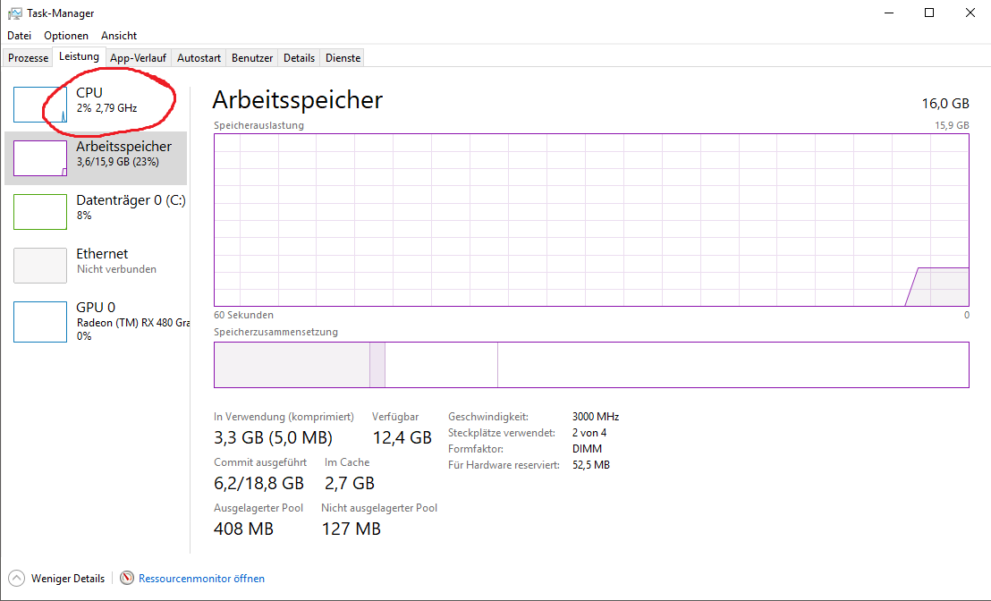

deine cpu idlelt ja. wie wärs wenn du die belastest (z.b. cinebench) und schaust dann nach dem takt. wenn die nix zu tun hat geht der takt immer runter
Ich finde es seltsam das du einen Screenshot ohne CPU Last postest und erwartest das der maximale Takt anliegt...
Ich kann dir von meinem i5 auch einen Screenshot schicken wo er mit rund 800MHz läuft. :rolleyes:

Ja also ich kenne mich nicht mit AM4 aus aber der FX hat die 4,4 andauernd gebracht. Dachte das wäre dann hier auch so
Also CPU Auslastung bei 99% und trotzdem nur 3,17GHz. ( Mit Cinebench )

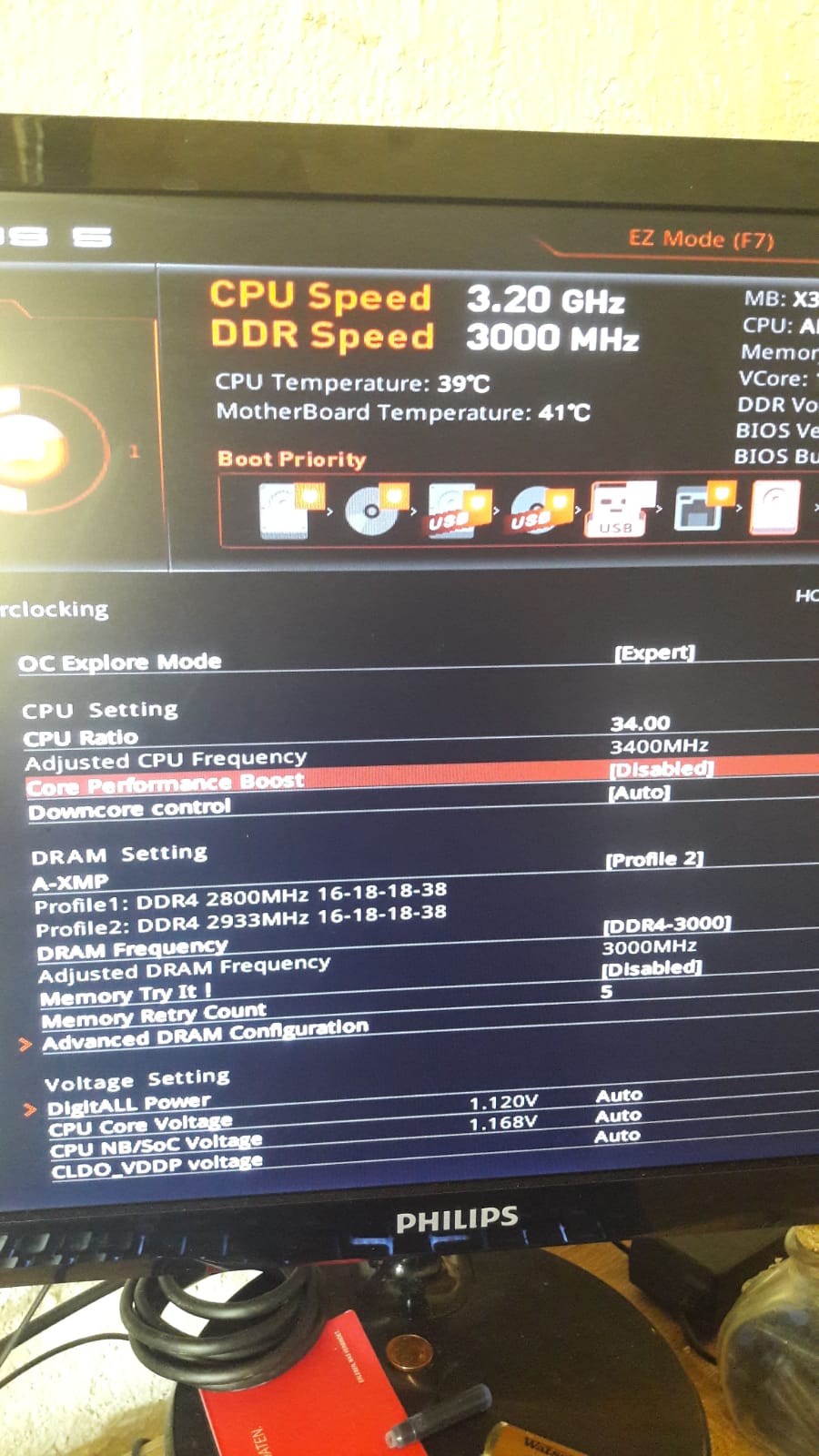

Ja aber trotz 99% last habe ich " nur " die 3,2GHz, obwohl ich den multiplier auf 34 gestellt habe - 3,4GHz
Wie hast du übertaktet? Multi auf 34 gesetzt und fertig?

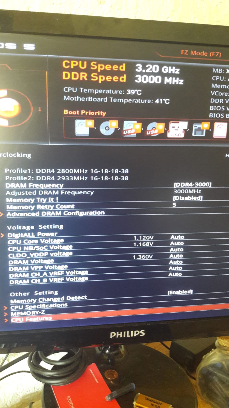

Kannst du Bilder vom BIOS von den OC und CPU Einstellungen posten?
Raten welche Einstellung dafür verantwortlich ist, wird schwer...
Edit: Der Ryzen 1400 hat ja selbst nen Turbo von 3400, also irgendwas scheinst du bereits mit deinen Voreinstellungen zu vermurksen.

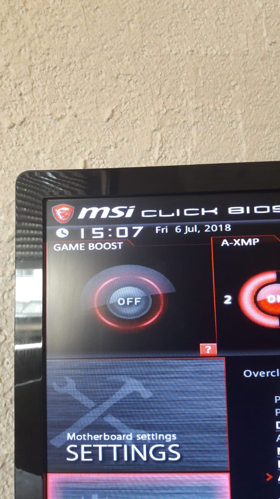

ch war im Bios und habe noch einmal 34 eingestellt. Nun zeigt mir CPU-Z konstant 3,39GHz an. Allerdings steht bei Cinebench immer noch 3,2GHz. Ist das normal? Hier mein Bios:
