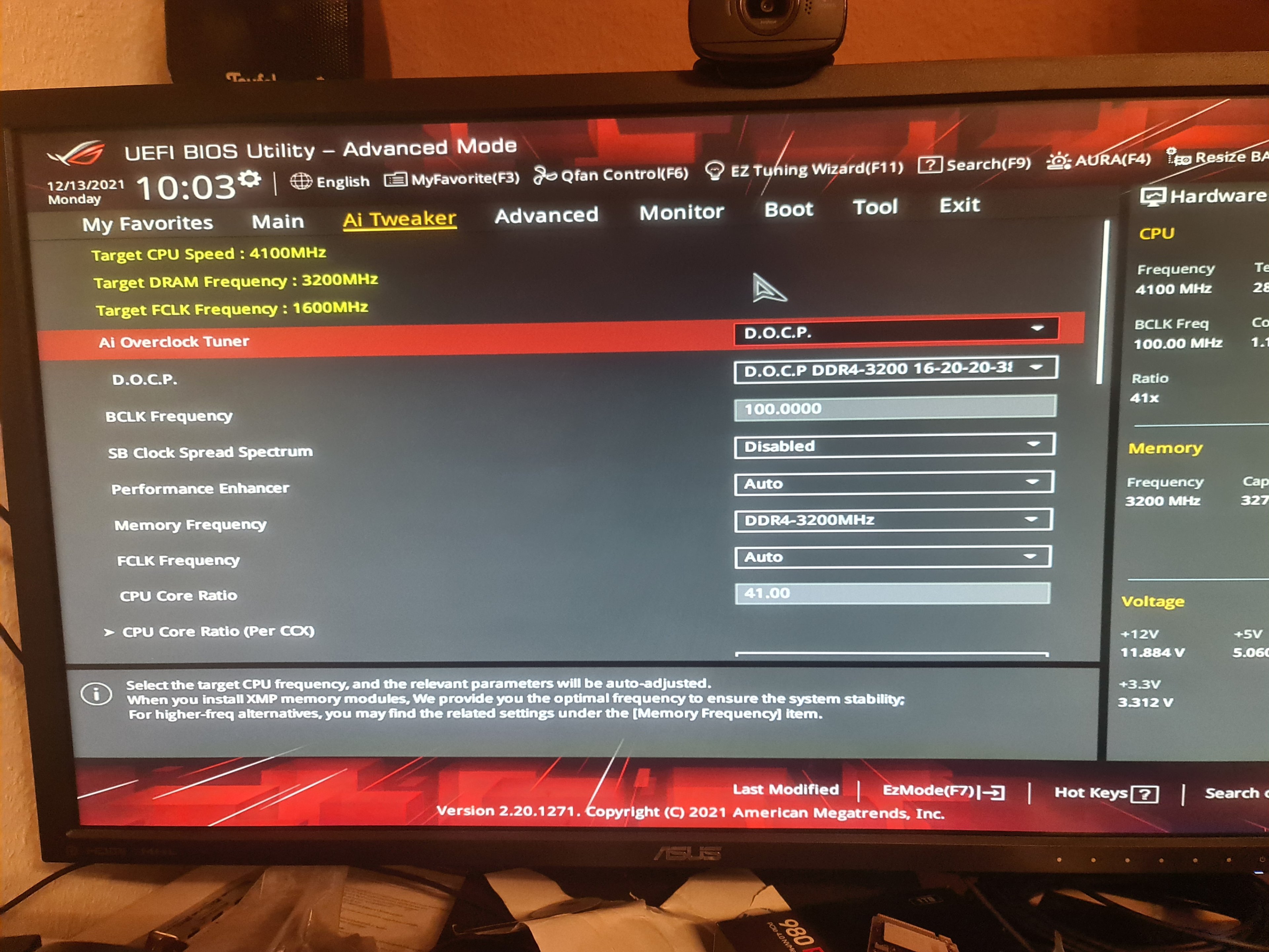

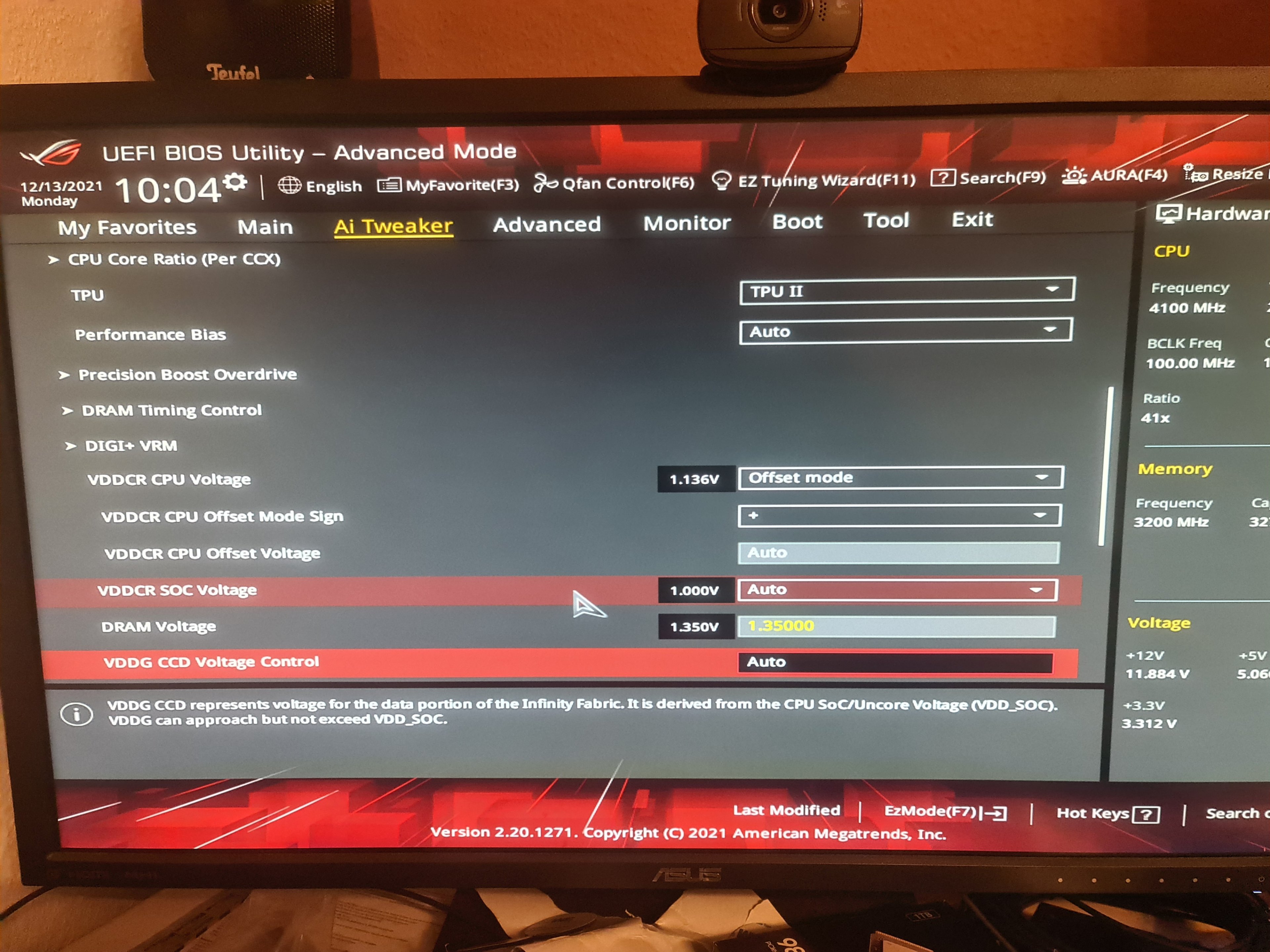

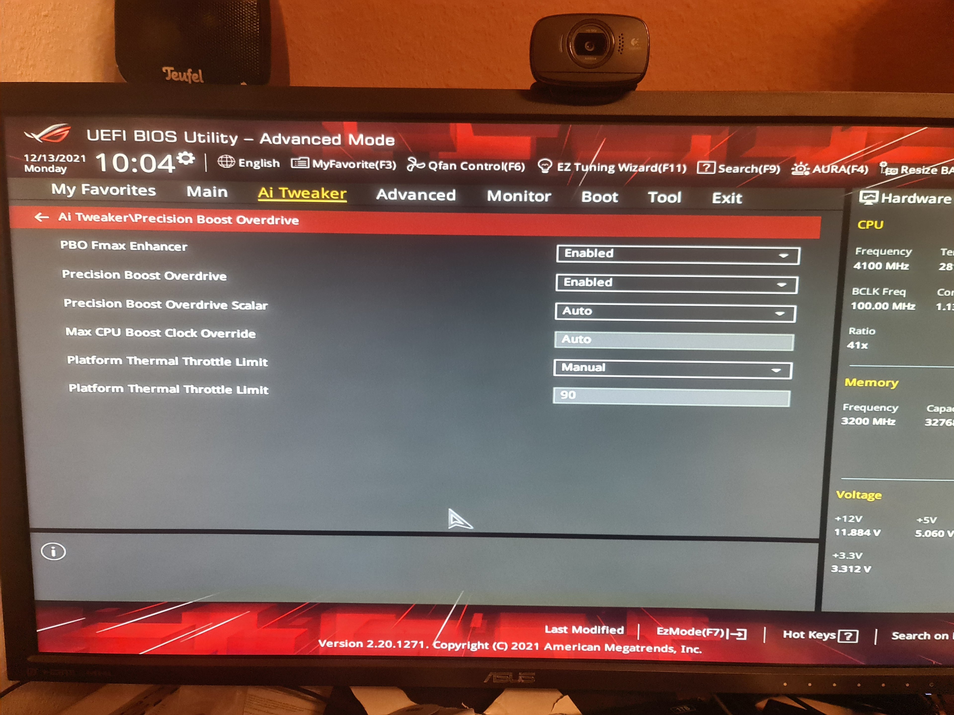

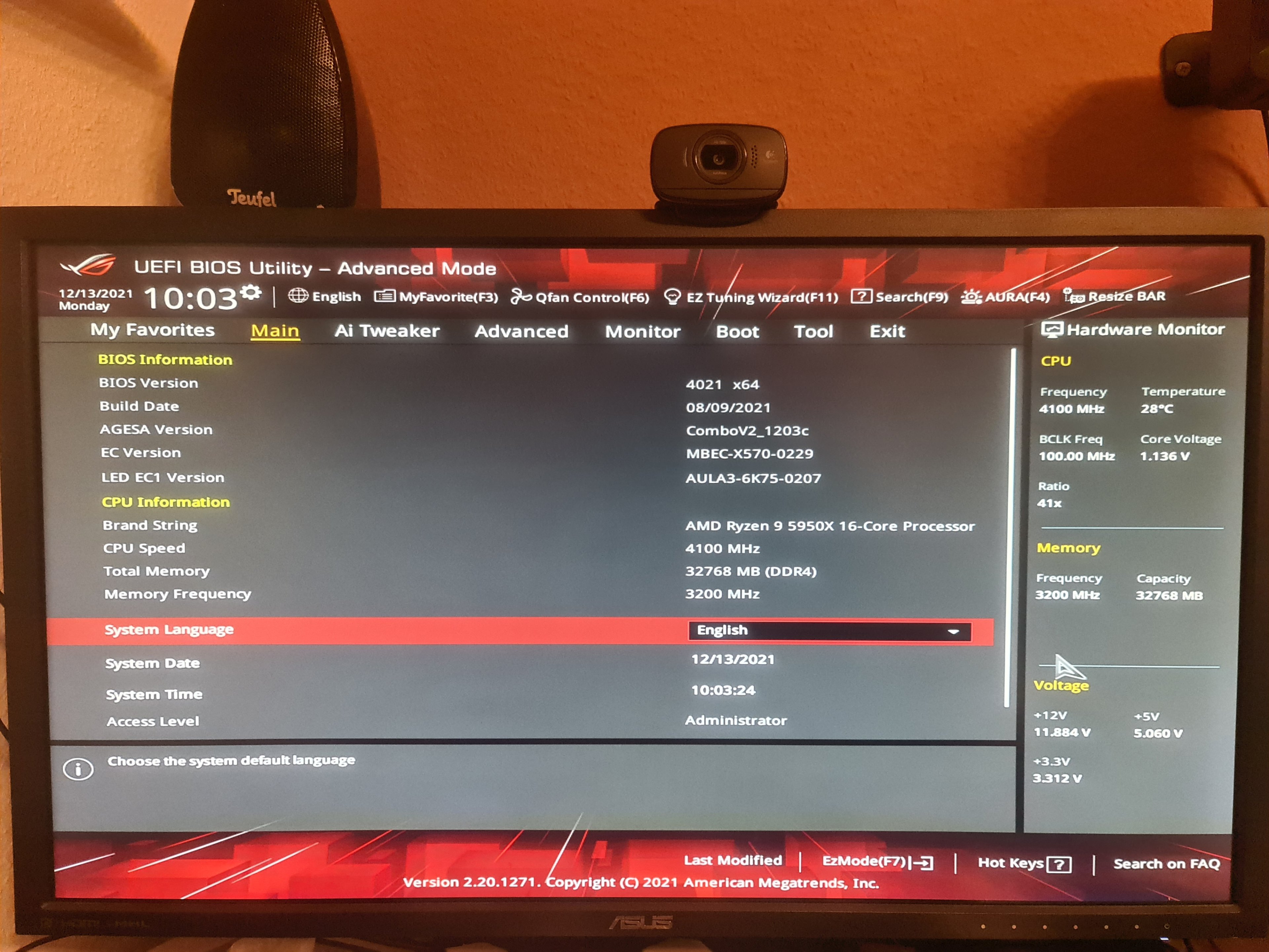

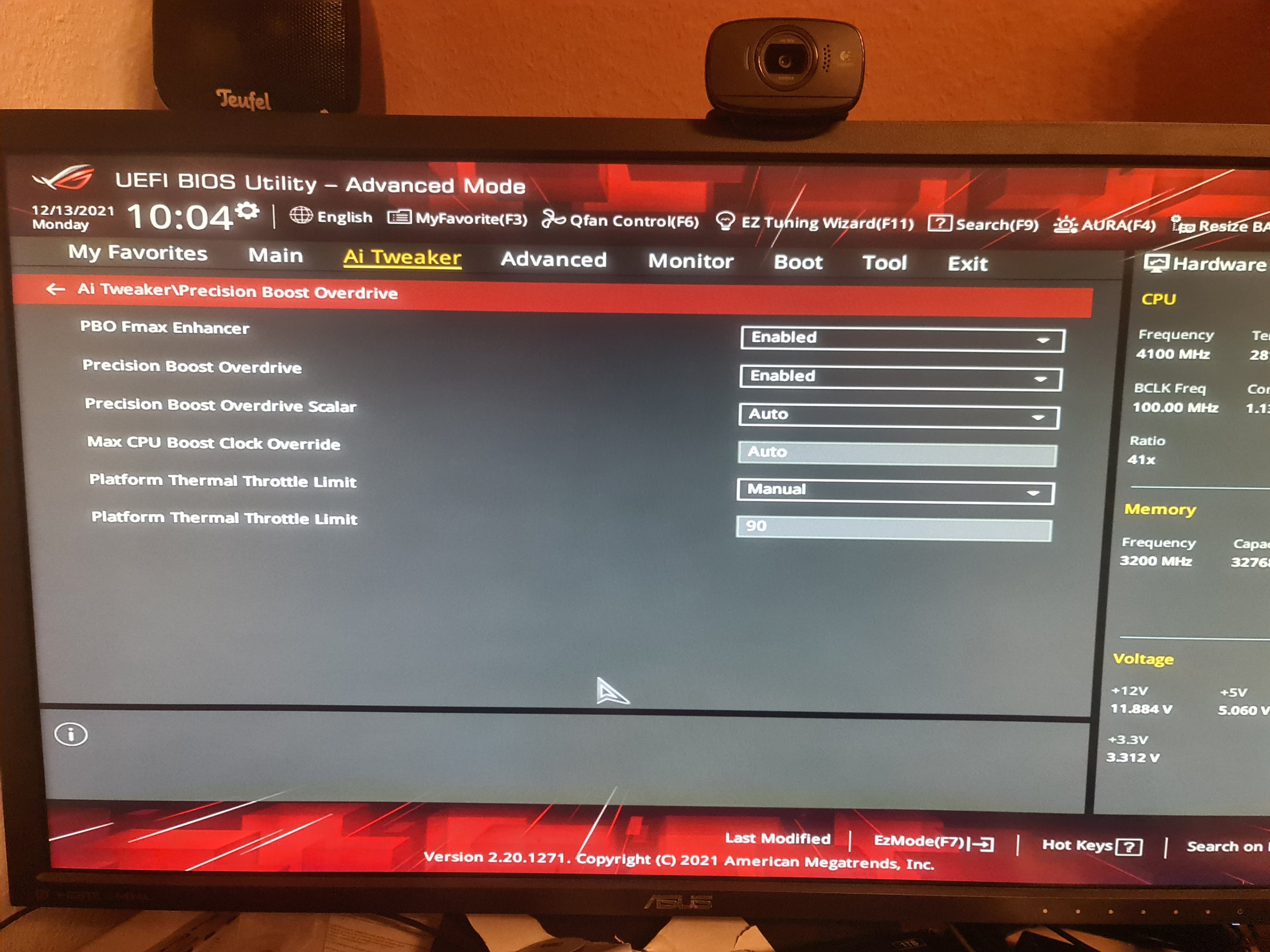

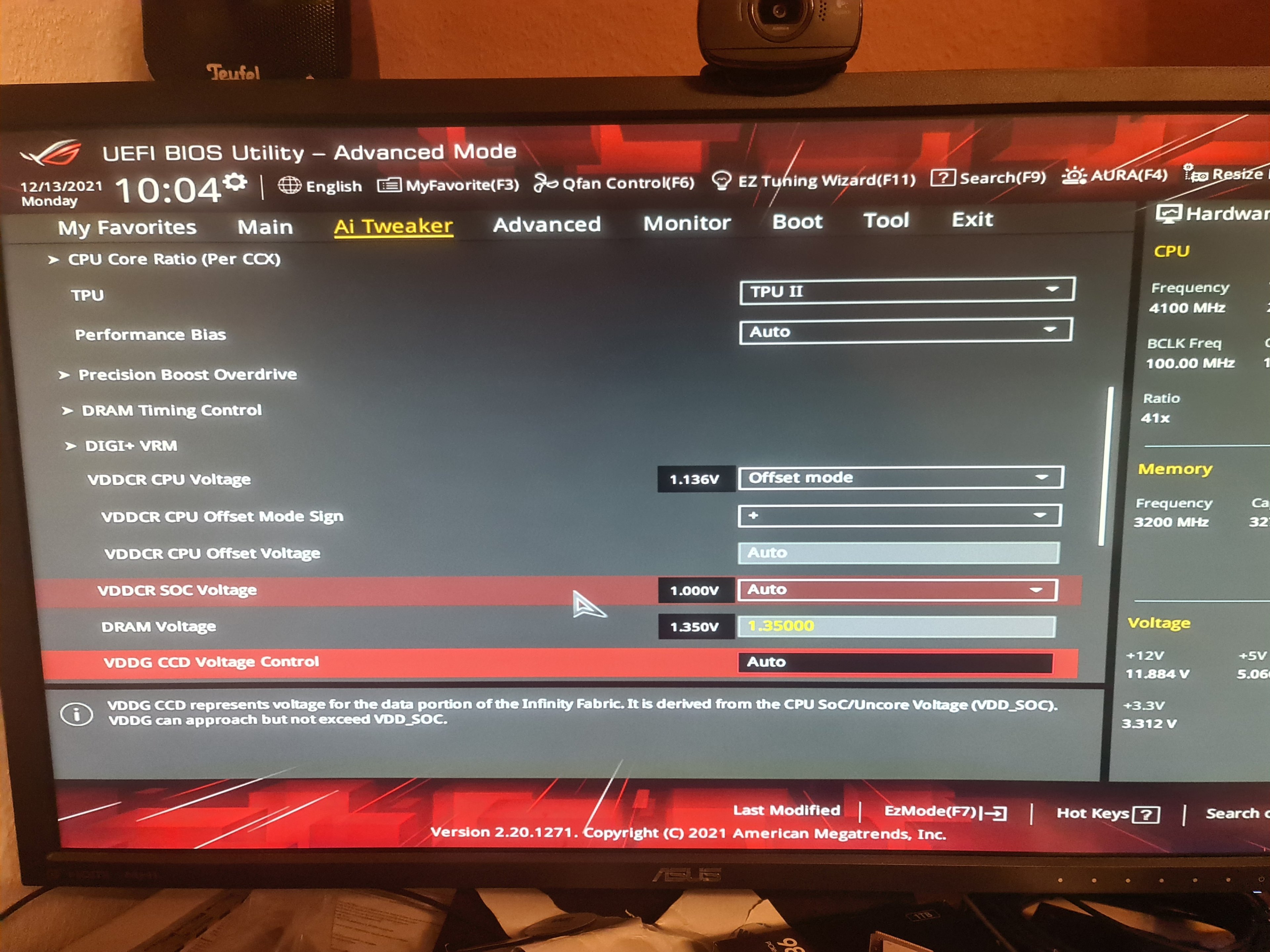

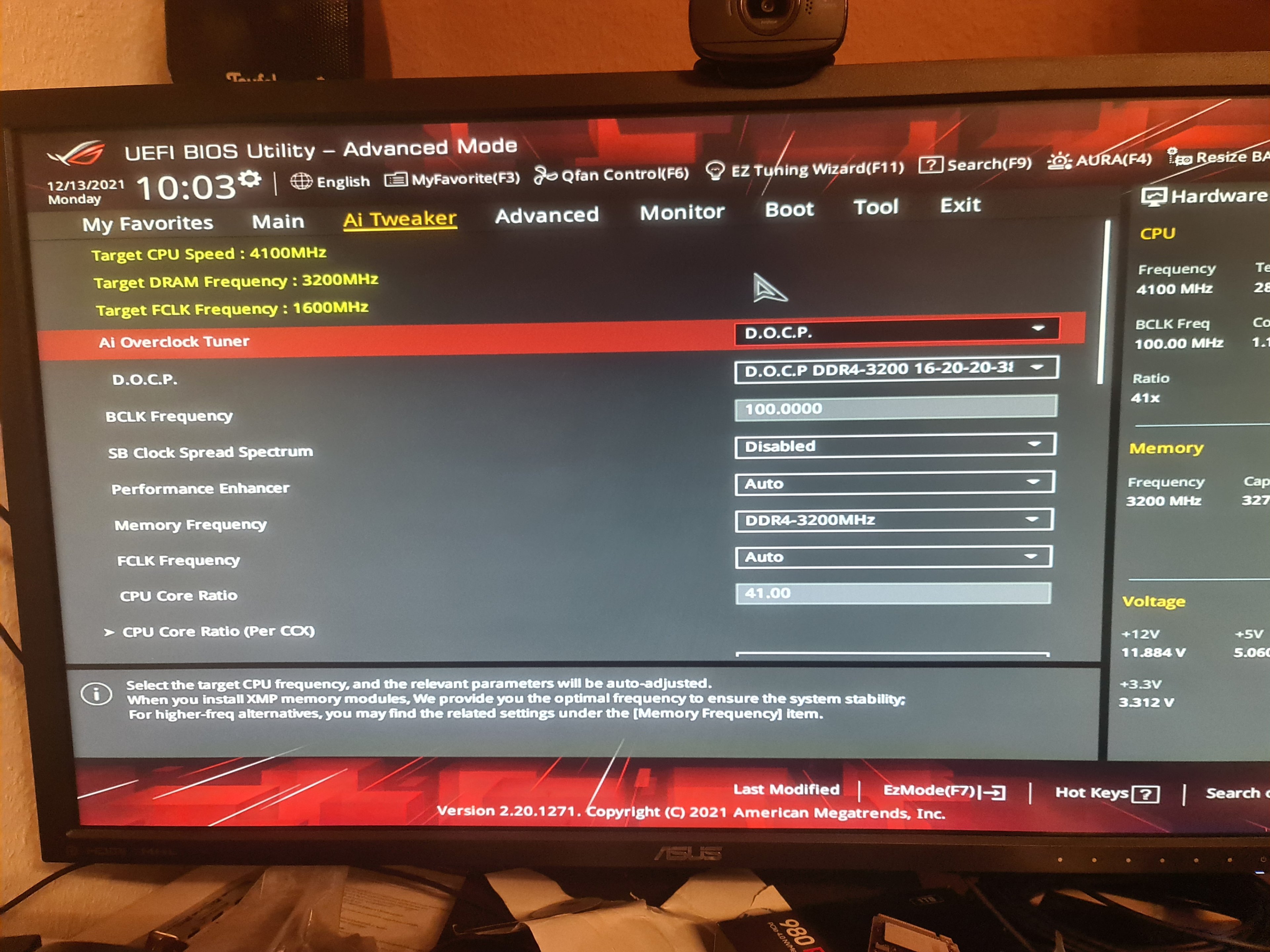

Hier mal Bioseinstellungen

soweit mir bekannt, wird durch manuelles OC der automatische Boost deaktiviert. Darum ist es normal, dass die CPU auf konstant 4100 MHz taktet und nicht höher.
Ich würde das BIOS zurücksetzen, unter Windows ein paar Programme laufen lassen und schauen, wie die CPU automatisch boostet. der 5950x sollte eigentlich bei Single-Core Last maximal bis 5050MHz boosten auf 1-2 Kernen.

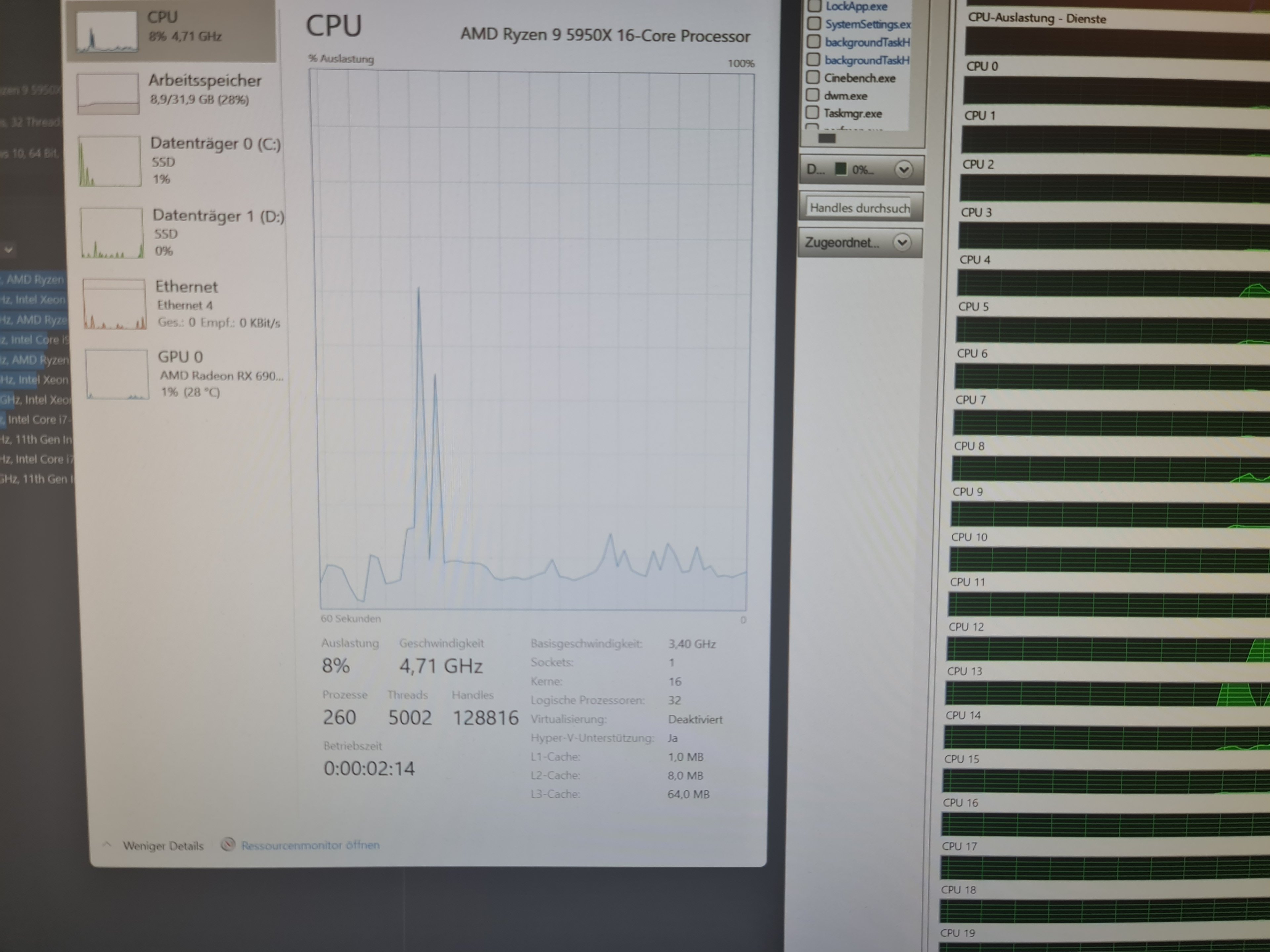

CMOS clear, nichts angefasst..... 4,7GHz
Jetzt hab ich ne Ausgangslage. Danke!

Ich hab auf 2 Kernen grade 4950MHz gesehen, der RAM ist noch auf 2133

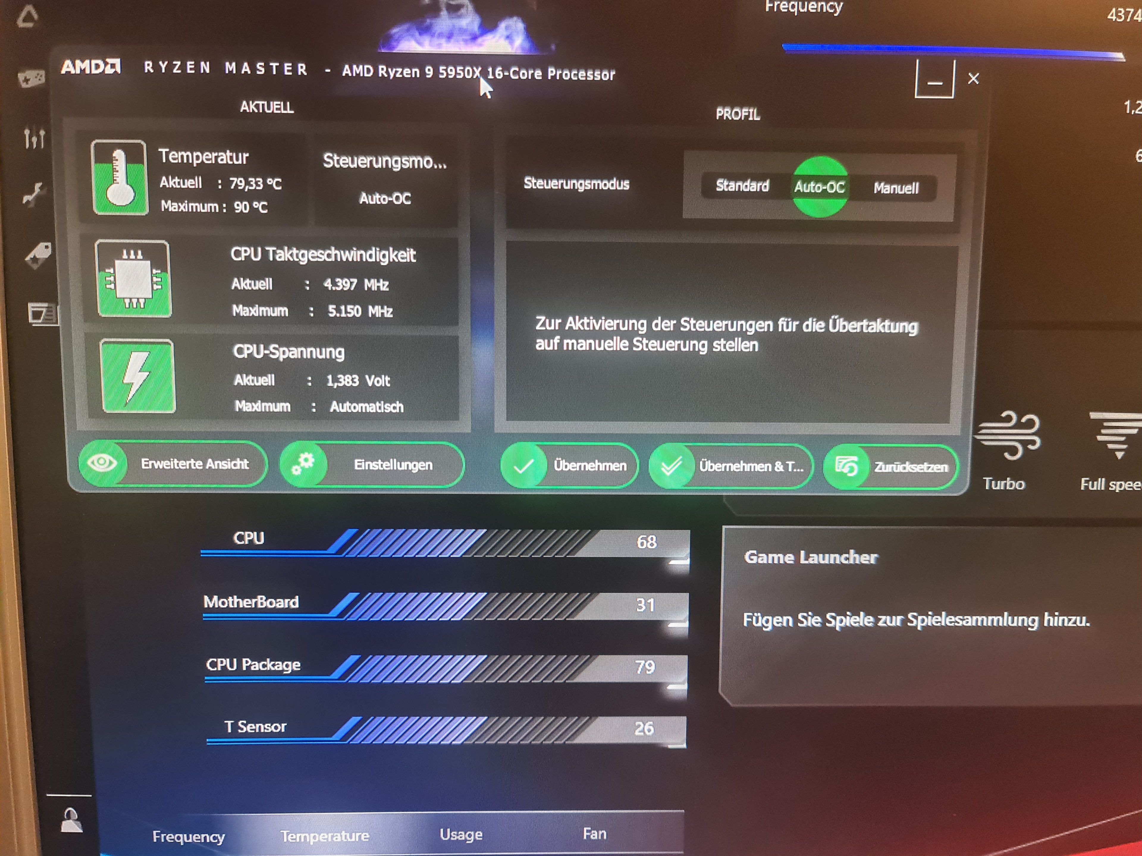

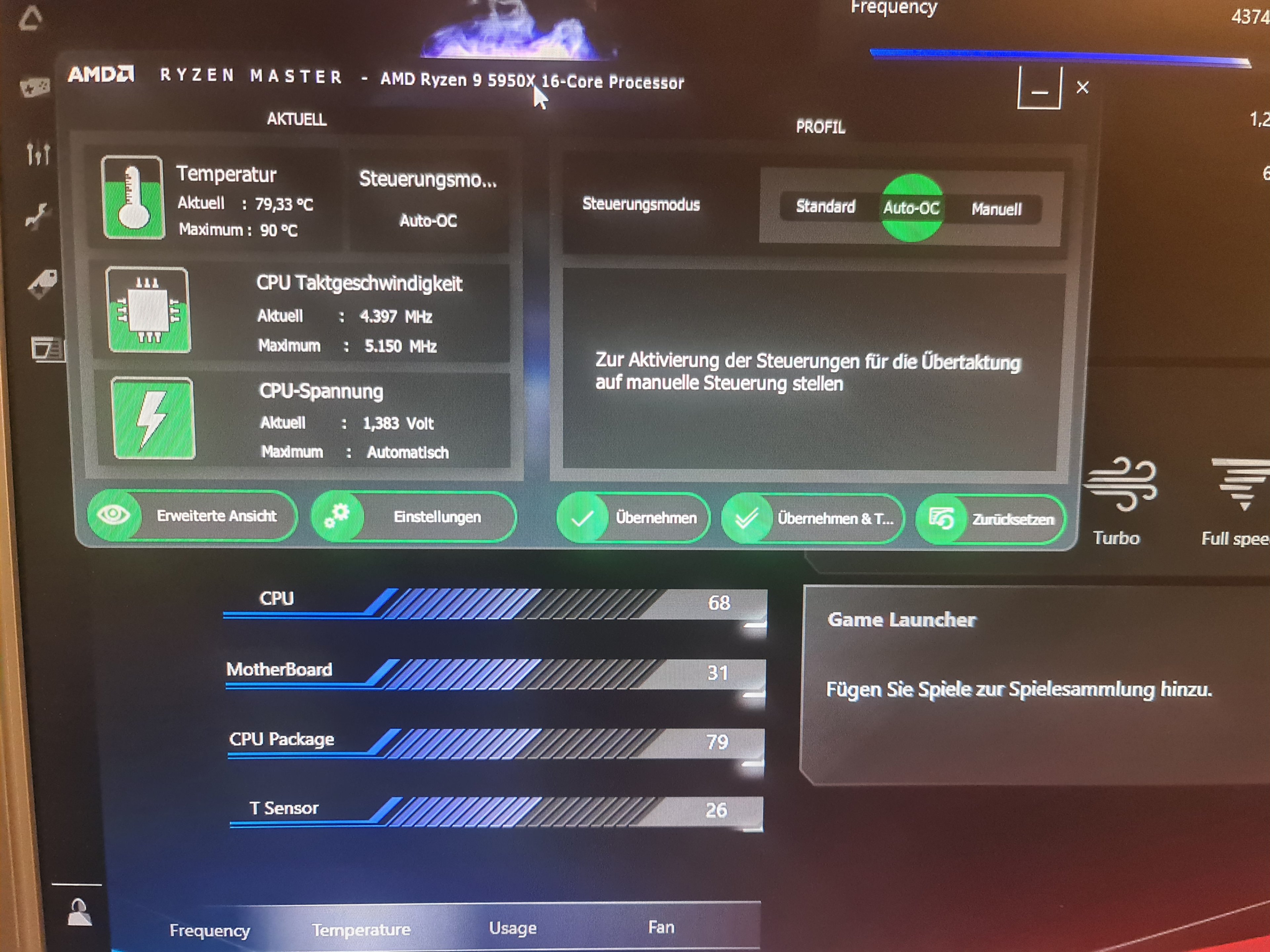

Mit Cinebench R23 hab ich nachdem ich Ryzen Master wieder installiert habe, diesen im Auto OC habe - unter Multi CPU nach 10 Minuten etwa 65⁰, CPU Package geht Richtung 80⁰
Müsste eine Score von 26k-28k geben. Wassertemperatur 25⁰
Im Case / Chipsatz sagt das MB gute 30⁰ und alles OK.
Solange die Gra-Ka nicht noch Wärme macht sieht Temperatur OK aus.
Ich bin ehrlich. Mit dem ganzen PBO bzw Curved Optimizer tu ich mich grade schwer. Ich finde die Einstellungen nicht weil ASUS wohl hier eigene Namen verwendet und wenn wüsste ich nicht was ich da fummeln soll - da spielt mir Ryzen Master grade eher in die Karten mit dem einfachen "Auto OC".
Nachtrag. 10 Min CB 23 - Multi CPU fertig, Systemtemperaturen stabil geblieben. Und brauchbare 28099 Punkte
Bitte das wieder auf Standart stellen!! Denn du weist nicht, was da dann Ryzen Master dir dann einstellt!
Und zum normalen auslesen der Spannungs- und Temperaturwerte bitte HWinfo nehmen.
