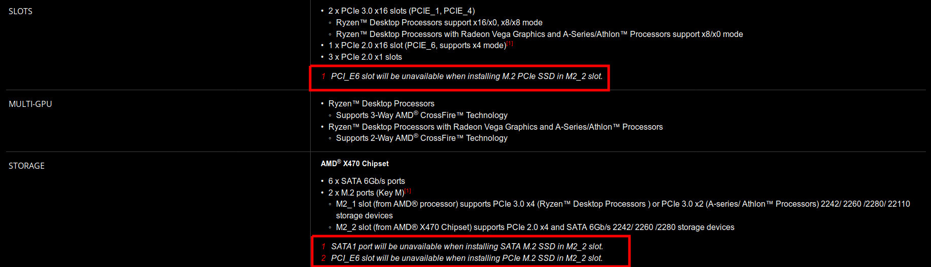

Worauf meine beiden Kommentare aber abzielten war folgendes:
781842
Beispielhaft von einem aktuellen MSI-Mainboard:
https://de.msi.com/Motherboard/X470-GAMING-PLUS/Specification
Hier werden (wie bei (fast) allen AM4 oder 1151(v2) Boards) Ports auf ein Mainboard gepackt, die aber nicht alle gleichzeitig benutzt werden können. D.h. sobald ich (siehe Beispiel-Bild) in M2_2 eine M.2-SSD packe, haut's mir den Sata-Port "weg" (nicht mehr benutzbar) oder den PCIe_6-Port. Das war jetzt die 2.0x4-Anbindung, aber das geht auch mit dem "normalen" Pcie 3.0x4-M.2-Port:

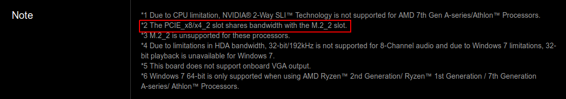

Das ist, was ich meine:
781847
Von: https://www.asus.com/Motherboards/ROG-STRIX-X470-I-GAMING/specifications/
Dies hier stellt ja auch eine Art Lane-Sharing dar, nur, dass der PCIex16-Port rigoros auf x8 gestellt wird, sobald sich im M.2-Slot eine SSD befindet.
Demgegenüber ist das hier glaub ich, was du meinst, und was Lane-Sharing auch eher im "klassischen" Sinne bedeutet:

Von: https://www.asus.com/Motherboards/ROG-CROSSHAIR-VII-HERO/specifications/
Und ich find's halt blöd, wenn ich Ports auf einem Board habe, die mir andere Ports deaktivieren (oder komplett deren Bandbreite beschneiden), sobald ich ein Device da dranstecke. Insofern fänd ich es besser entweder von mir aus klassisches Lane-Sharing zu betreiben, oder eben, wie ich sagte die M.2-Slots mit Pcie-4.0x2 anzubinden, statt Pcie4.0x4, wenn man (MB-Hersteller) kein klassisches Lane-Sharing betreiben möchte. Denn ein M.2-Raid mit Pcie4.0x4 dürfte wohl kaum zum "normalen Mainstream-Usecase" gehören, den ich angesprochen hatte. Da "reicht" (Unterschied zu Pcie4.0x4 nicht fühlbar/merkbar) PCIe 3.0x4/4.0x2 vollkommen. Und dann sollte ich genug Lanes haben, um eben mehr Sata-Ports bereitstellen zu können, oder eben PCIe-Slots, wo man dann selbst entscheiden kann, ob man da jetzt eine Sata-Adapter oder M.2-Adapter reinstecken will.

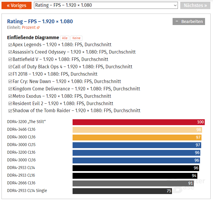

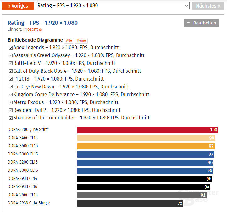

Dies ist der Grund warm die Gamingperformance bei den RYZEN so viel mehr von schnellem RAM profitiert als bei Intel CPUs.
Was erstklassiger unbewiesener Unfug ist. Aber wenn Du dafür Belege hast, nur her damit.
RAM Takt alleine bringt bei Ryzen praktisch garnichts. Das hat Volka ja eindrucksvoll bewiesen. Die Latenzen sind es die dem Ryzen Flügel machen nicht der IF Takt.
