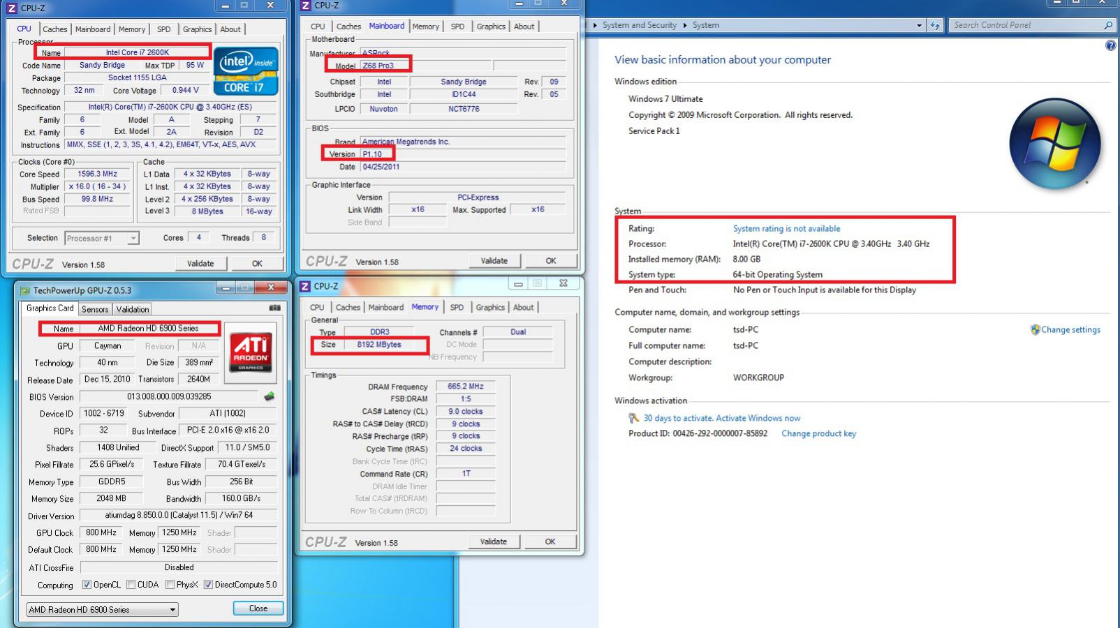

Und im Anhang befand sich ein Bild. Ich habs mal hochgeladen.

Wie hast Du ASRock angeschrieben, auch über die Website und dann Support? Bei mir haben die sich noch nicht gemeldet. Zumal die auf das Pro3, nicht aber das Pro3-M verlinkt haben - schlampig, weil sich das BIOS der beiden Manboards unterscheidet...
Beweist erstmal gar nichts, außer, dass der Mitarbeiter nicht genau genug arbeitet. ;)
