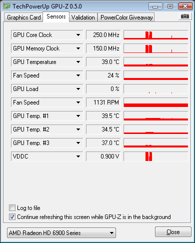

habe eben das hier gefunden:
http://www.anandtech.com/show/4061/amds-radeon-hd-6970-radeon-hd-6950/24
da steht im idle sollte die voltage auf 0,9V runtergehen - GPU-Z zeigt bei mir unter win7 1,0 an und core clock die erwähnten 500MHz
ist das bei euch auch so? wenn nein vermute ich die karte taktet nicht ausreichend runter was die erhöhten temps erklären würde...
auch der speicher ist noch auf 1250MHz was wohl alles der blueray wiedergabe entsprich wie ich ebne gefunden habe - wie bekomm ich die karte nun in den normalen idlemodus???

nein, habe ich nicht - allerdings hatte ich in einem firefoxtab ein youtubevid offen. zwar war es pausiert, dennoch reicht das anscheinend aus, damit die karte auf den 'blueraymodus' taktet was höhere taktraten, voltage und damit temps verursacht.
eigentilch sollte ein solches video nicht so sehr beanspruchen, aber naja... wenn man weiß woran es liegt im hintergrund solche dinger besser zumachen!
