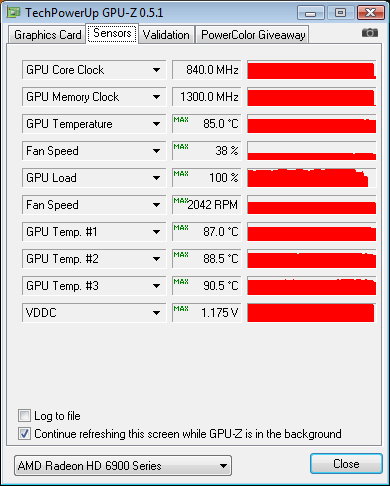

Ich habe den höchsten Wert angegeben.
Daten von GPU-Z nach knapp 2 Stunden Crysis:
edit: Ach ja, probiere gerade Einstellungen, daher Taktraten etwas reduziert, Shader frei und 840/1300 MHz. Bei 880/1375 MHz war es aber nicht anders.
edit2: Was die Temps betrifft, AMD sagt das man ab 110° nicht weiter die Taktraten anheben soll.
