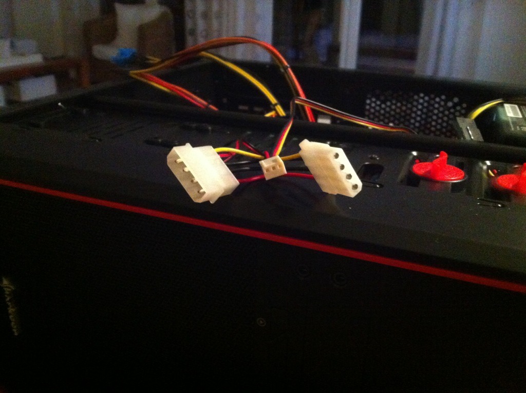

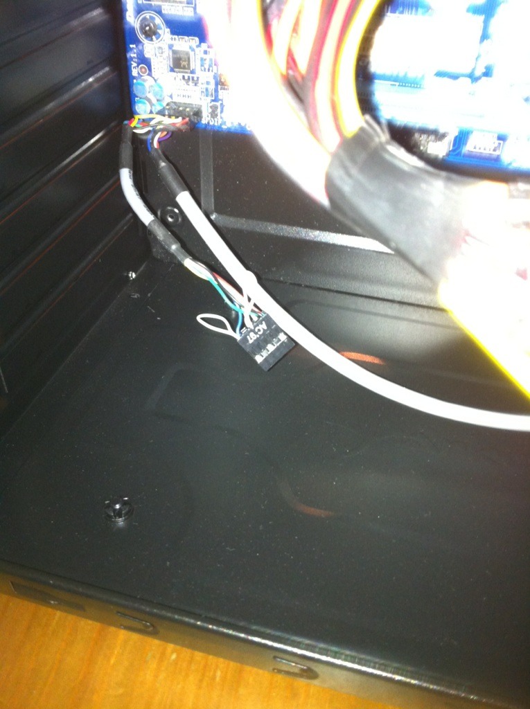

Jetzt habe ich ein Problem mit u.g. Steckern.
Diese kommen vom Gehäuselüfter (ich glaube mit Beleuchtung) wie schliesse ich die an? Finde da nichts. Ansonsten bin ich soweit, glaube ich.
Evtl. könnt ihr mir einen Tipp geben?

Der AC97 ist ein alter Standard, eine Alternative zu HD Audio. Bei neueren Boards braucht den kein Mensch mehr. Ignorieren :)
Den Lüfteranschluss steckst Du entweder auf das Board, den kleinen 3Pin, oder direkt an das Netzteil, den 4-Poligen auch Molex genannt.

Der kleine 3polige passt auch auf den 4poligen(PWM) Mainboardstecker, die sind kompatibel. Die sind so geformt, daß man die nur in genau eine Richtung und Position draufstecken kann. Fehler also fast ausgeschlossen. (außer Gewalt :D)
Hier visualisiert: Klick
Der dicke 4polige-Molex genannte, kommt ans Netzteil, genau. Aber nur entweder-oder, also nicht ans MoBo und ans NT.

Ja, haate ich gerade getestet und läuft schon... und leuchtet. Wenn ich mir noch einen 2. Gehäuselüfter kaufe, den Stecke ich dann ans Netzteil, oder?

Wenn auf dem MoBo sonst nix frei ist, dann ans Netzteil.
