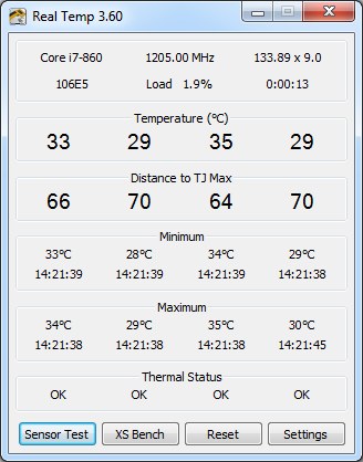

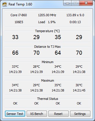

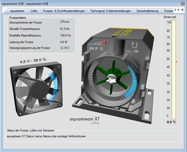

Darf ich mal nach deinen Temperaturen fragen? Die in deinem SysProfile erscheinen mir ein wenig unrealistisch.
Wie was wo hö? Soll ich für dich Prime anschmeißen oder doch lieber BF3 ne Stunde zocken?

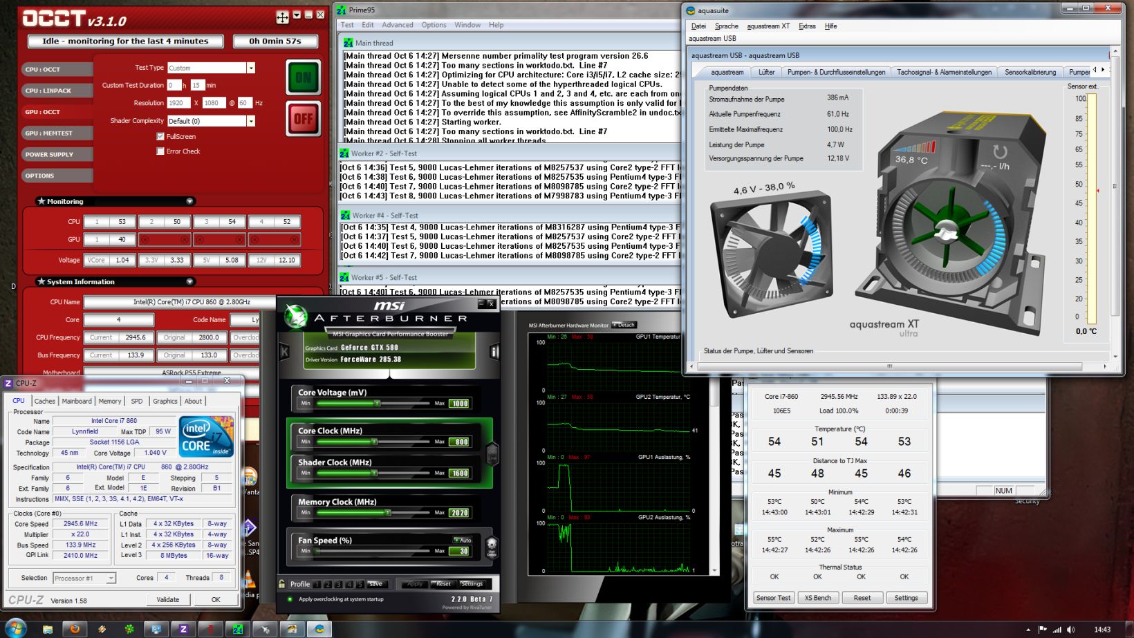

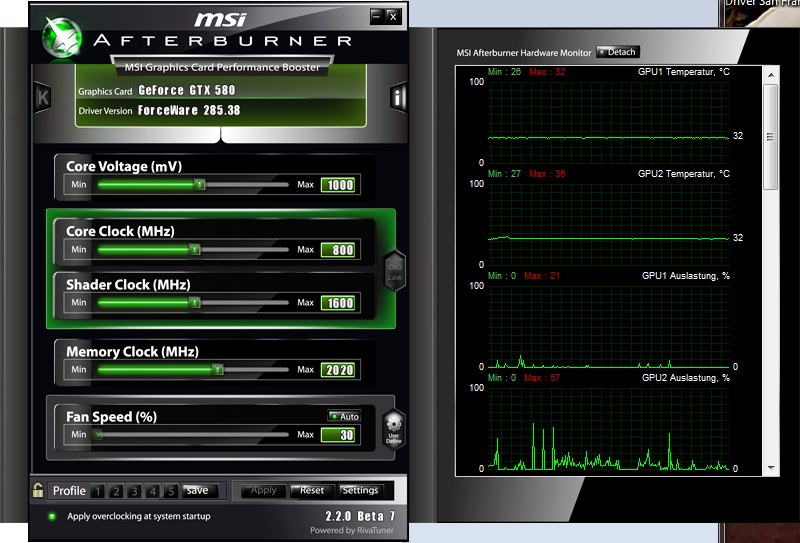

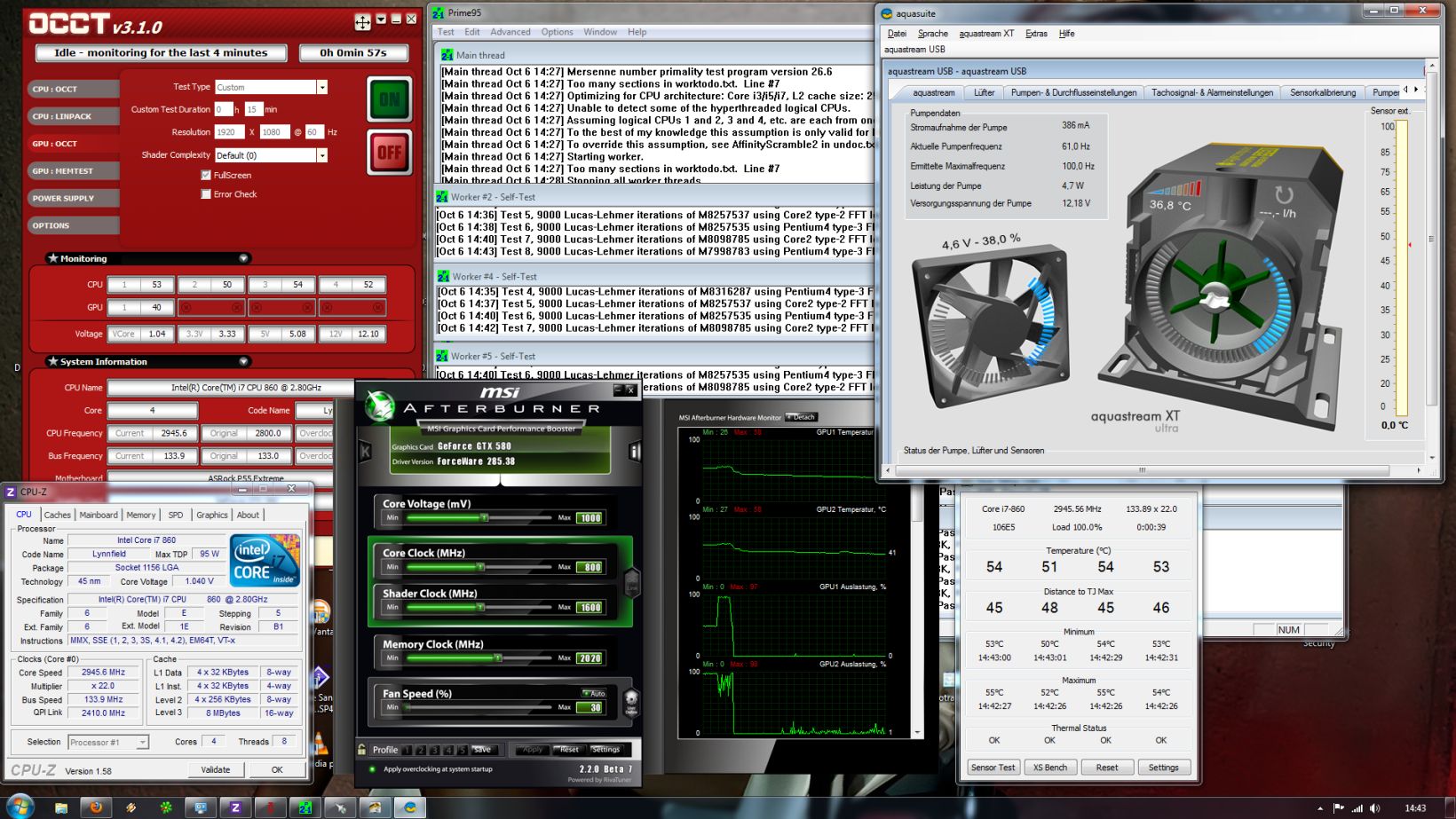

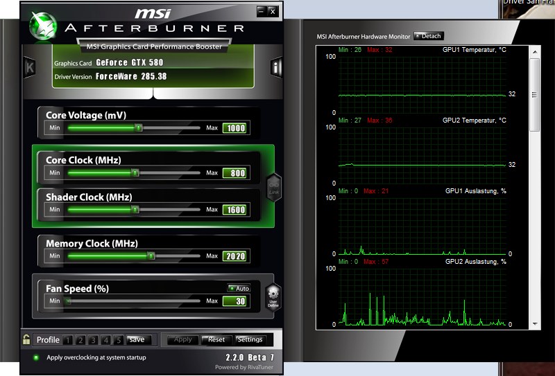

Also meine Wassertemp jetzt gerade ist im Idle, also beim Surfen, bei 24,5°C bei 21,5°C Raumtemp. Die Temps der Komponenten siehst du auf den Bildern. Ich mach noch nen Update nachdem ich OCCT hab laufen lassen. Lüfter drehen alle auf ca 630RPM.
Nochmal @Load mit Prime(LARGE) und OCCT GPU Test 15min.
