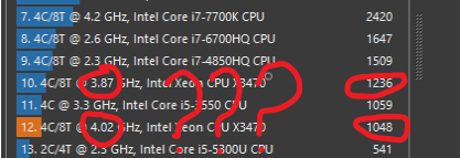

Folgende Benches verstehe ich nicht so recht. Kann mir da einer weiterhelfen?
Wie kommt die höhere Punktzahl bei einer niedrigeren Frequenz zustande? Soweit ich weiß, liefen beide Tests c.p., alle anderen Parameter waren also gleich.

Solche Unterschiede können z.B. auf Grund vom RAM auftreten.
Was für eine CPU hast du?
Ah... Xeon X3470 (analog core i7 870). Meinst Du Unterschiede weil der Ram anders getaktet wird?
Genau das meine ich. Es hat schon einen Einfluss wie schnell die CPU an Informationen kommt. Poste doch mal dein gesamtes System.
Wenn ich richtig sehe hast du da ja Prime laufen. Ich denke, dass das mit den Temperaturen dann total in Ordnung geht.
Der Takt der da angezeigt wird ist nicht unbedingt der Takt mit der die Cpu gerade lief.
Bei den meisten Cpus steht dort sowieso nur der Grundtakt sagt also überhaupt nichts aus.
Warum da bei dem Xeon andere Werte als der Grundtakt stehen entzieht sich meiner Kenntnis.
Ich bilde mir ein, dass die Ramtaktung die selbe war (leicht übertaktet bei ca.1400 Mhz).
Das war Cinebench R20.

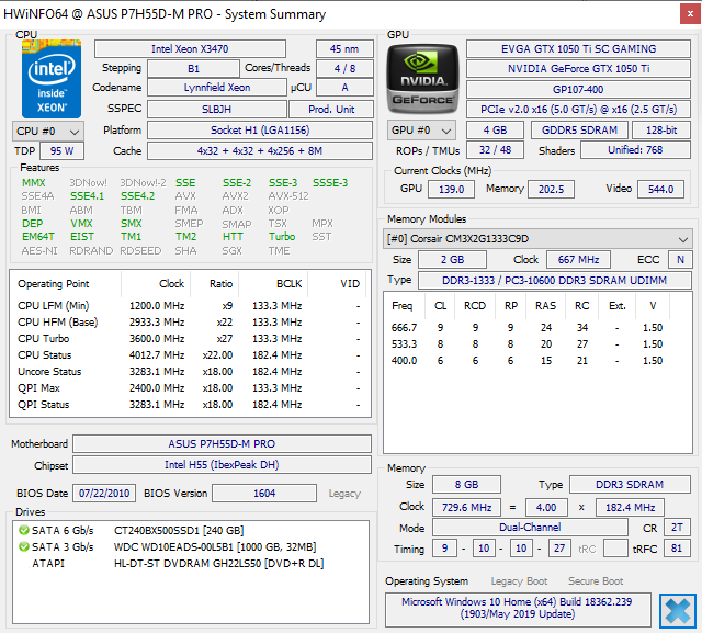

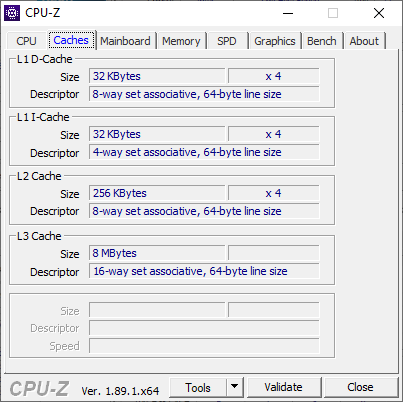

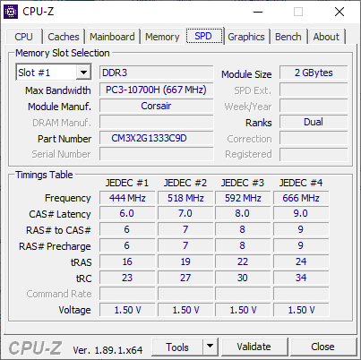

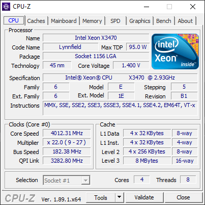

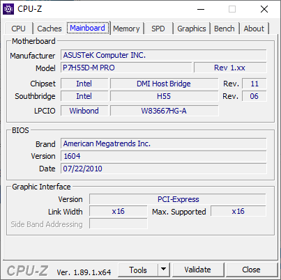

ok, die Screenies:
811775
811776
811777
811778
811779
811780
Ah, jetzt habe ich die Prorität hochgesetzt im Taskmanager. Wobei die "Echtzeit" Einstellung einen Absturz provoziert hat (ist eingefroren). Aber auf normal zu setzen hat die Ergebnisse deutlich verändert.
@Weasel0815: Die CPU ist mittel übertaktet. Die 4,02 MHz sind eigentlich im BIOS so eingestellt. Ich frage mich bloß manchmal, wo die Einstellung für Felxibilität ist, weil
einmal auf 4,02 eingestellt = CPU läuft permanent auf 4,02 GHz (nicht auch mal auf z.B. 2,5 MHz oder gar niedriger im idle).
