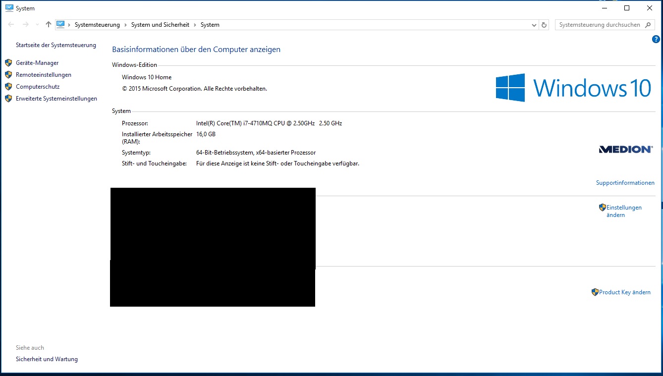

so, vielen vielen Dank euch allen. Mal wieder top und erstklassige Hilfe!
Läuft wie geschmiert. Habe es gestern Abend nicht mehr geschafft, weil ich keinen passenden Kreuz für die Tastatur daheim hatte. Daher jetzt grad eingebaut und wird sofort erkannt. War doch einfacher als gedacht wenn man weiß, wo man ansetzen KANN und MUSS ohne was kaputt zu machen :D
Darf ich mich nun auch zu denen zählen, die mehr als 8GB Speicher verbaut haben. Denke 16GB DDR3 RAM sollten erst einmal reichen.
