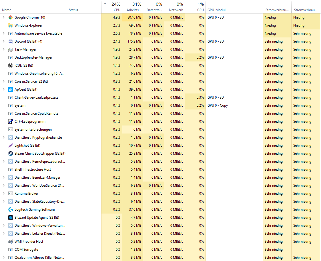

Timb00 schrieb:
Mein RAM ist fast durchgehend auf über 95%, obwohl Chrome mit 200-300 MB mit Abstand das meiste frisst, wie kann das sein ?
Warm die Summe an verbrauchtem Ram pro Prozess im Taskmanager nicht mit der Belegung übereinstimmt, wundert mich auch immer wieder, aber wenn du wirklich 15GB voll hast, ist das höchst ungewöhnlich.
Welcher Prozess macht denn im idle eine hohe Auslastung?

Starte den Rechner mal neu und sortiere im Taskmanager die Prozesse nach CPU-Last. Dann lädst du davon einen Screenshot hoch.

RAM hat sich erledigt! Ich kann dir nichts zeigen, außer dass meine CPU im normalen Betrieb 15-25% Auslastung hat (was schon viel ist für Browser, Spotify, Discord, Steam) und ein Spiel wie Destiny nochmal ~70% Auslastung ausmacht.

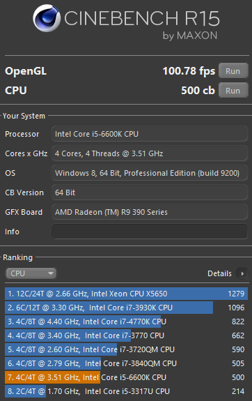

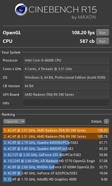

Hier die Cinebench-Ergebnisse. Warum da Windows 8 steht, weiß ich nicht, kann euch versichern, dass es Windows 10 Pro ist ;)
Finde im Netz verschiedene Ergebnisse auf rebusfarm habe ich ein Ergebnis mit fast 800 gefunden.
Habe mir auf der Seite 13 Ergebnisse rausgesucht und der Durchschnitt lag da bei 673, ich bin bei 500. Jemand eine Idee ?

Timb00 schrieb:
Jemand eine Idee ?
Entweder läuft was im Hintergrund oder die Cpu taktet nicht hoch/throttled.
Du könntest nebenbei CPU-z oder ahnliches nebenbei beobachten, um zu sehen ob die CPu ihren takt hält.

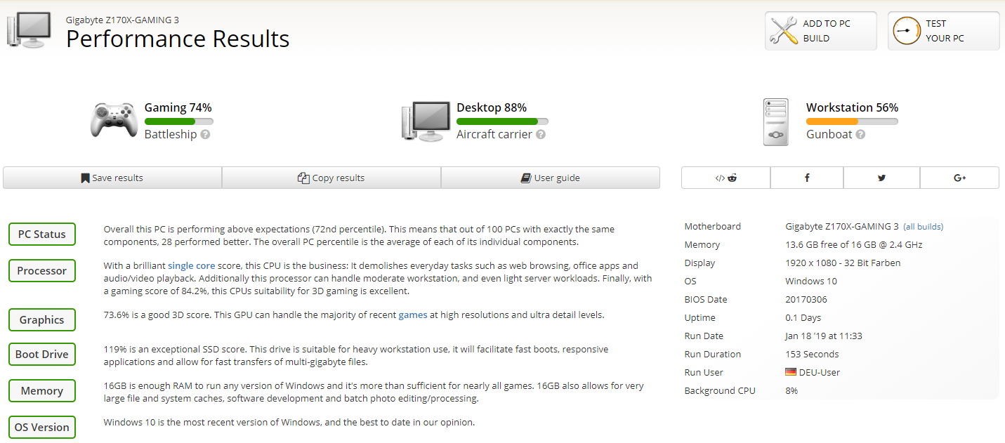

Das ist jetzt eigentlich kein besonders schlechter Wert für einen 6600k, vor allem mit 2400er RAM.
