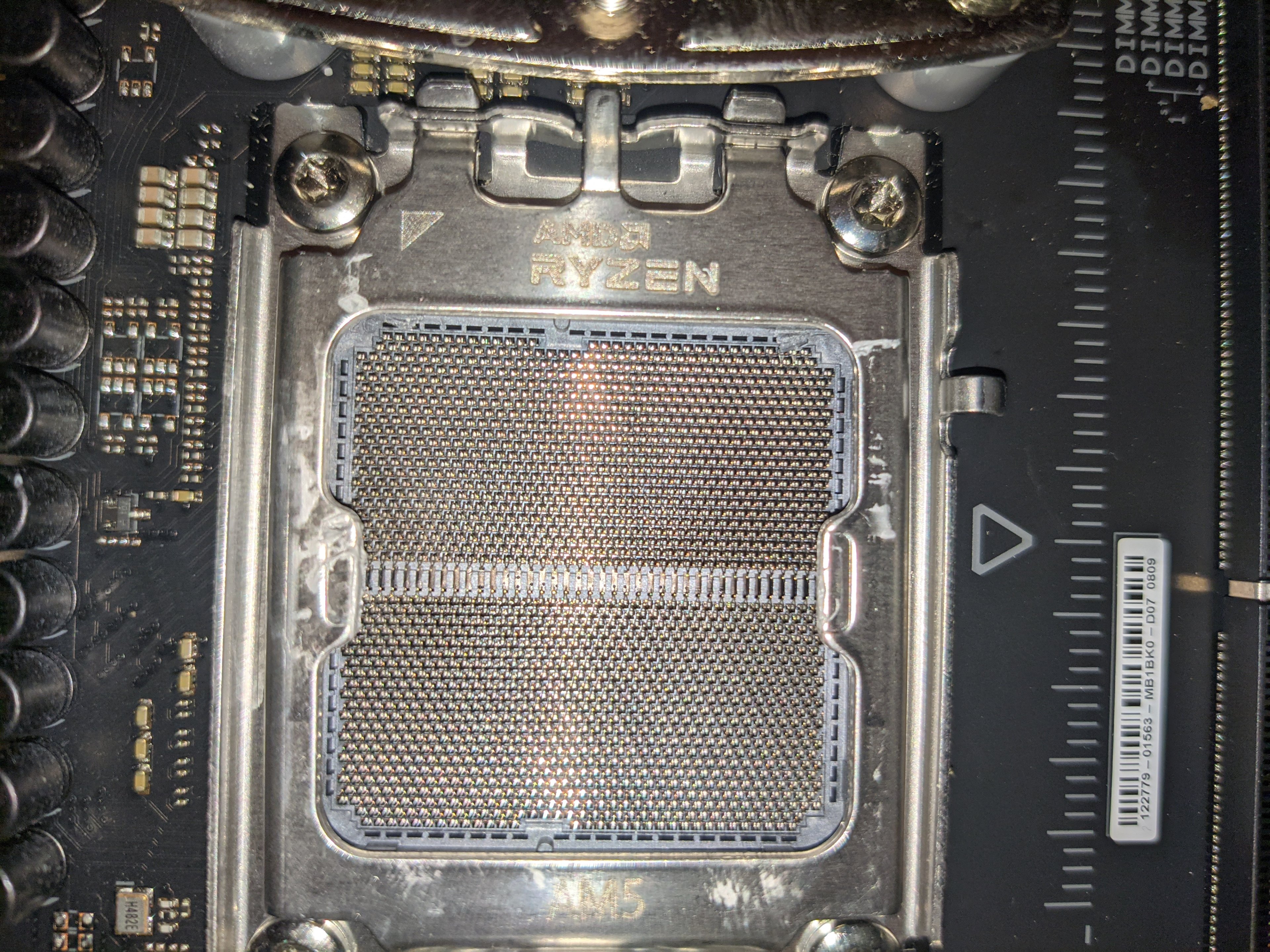

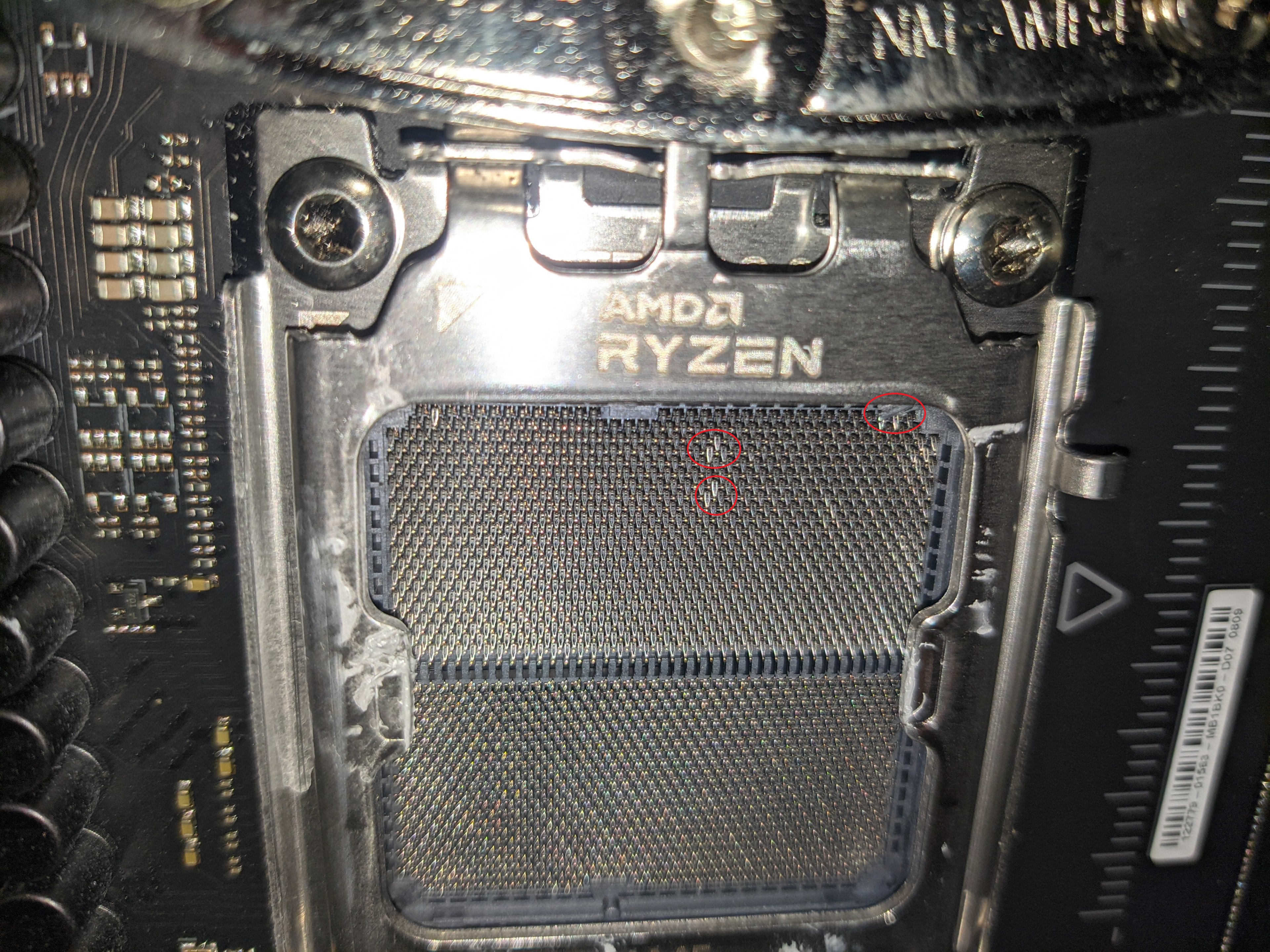

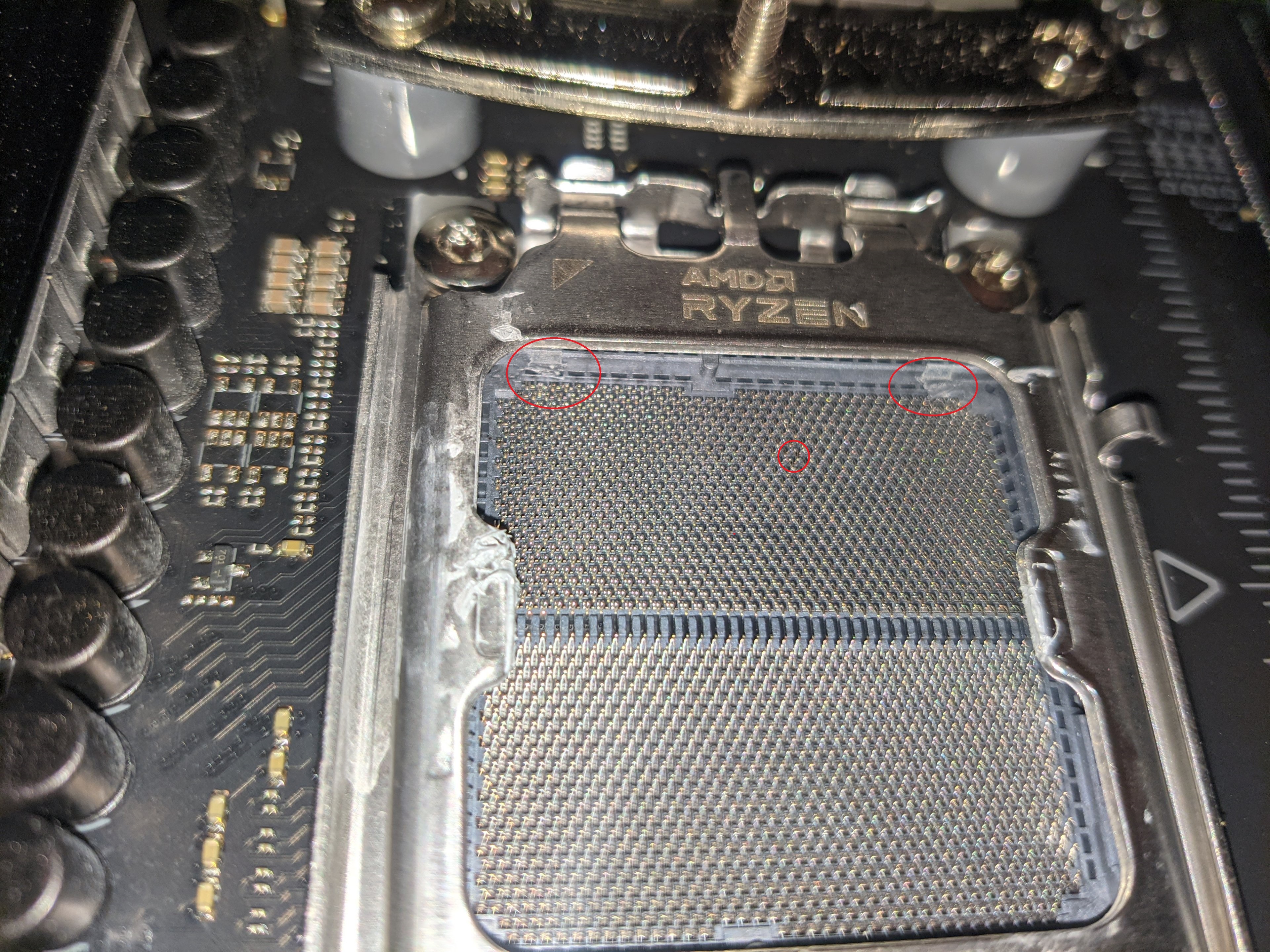

Scheiße! Ich habe gerade nachgeschaut. Es ist schwer zu erkennen, aber bei einigen wenigen ist die Lichtreflektion etwas anders. Sie scheinen wirklich verbogen zu sein :( :( :(
Was mache ich jetzt? Neues Board? Wird ja wohl kaum eine Garantiefall sein. :( Kann man das anders fixen? Die sind so klein und winzig, die kann ich glaube ich kaum selbst hinbiegen.
Ich habe nicht jeden Ram Slot durchprobiert. Ich muss dazu auch immer den Kühler wieder abbauen.
Aber in Slot 2 von 4 läuft nur der eine. Wenn ich den anderen in Slot 2 Stecke läuft es nicht. Stecke ich den funktionierenden in Slot 2 und den vermeidlich "defekten" in Slot 4, läuft es auch nicht.
Hier 3 Fotos. Bessere gibt meine Handycam nicht her. Auf dem ersten Foto erkennt man es ganz gut.
Man sieht es auch nur aus dem Winkel es Fotos. Von oben oder auf der anderen Seite sieht man mit bloßem Auge nichts. Ich tippe aber tatsächlich auf verbogen. :(

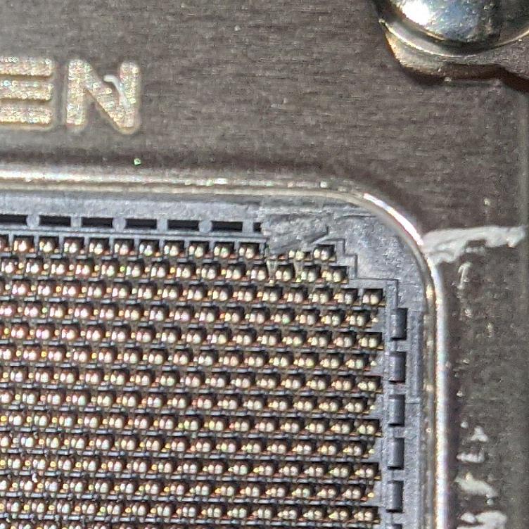

Wie ist das passiert ? Versucht mit Schraubenzieher die CPU raus zu hebeln ? :mussweg:
Reaktionen: sleepdisorder, cvzone, Dome87 und eine weitere Person
Das ist Kunststoff in der ober Ecke vom Sockel beschädigt. Wie kriegt man das hin?
Reaktionen: Dome87
auf der anderen Seite aka oben Links sieht es doch ähnlich aus nur nicht so weit rein das es auf die Pins kam ..
0ssi schrieb:
Das habe ich vor den hinweisen von euch nicht mal gesehen. 😭
Echt, ganz ehrlich. Ich gehe mit den Teilen um wie mit rohen eiern. Ich kann mir überhaupt nicht erklären, wie das passiert ist.
