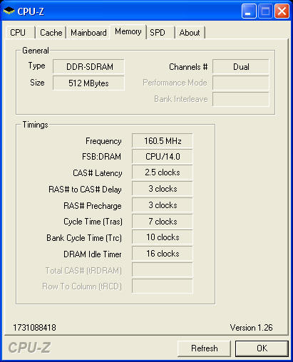

Mach eine Screenshot von einer CPU Z Auswertung. Vielleicht ist mir deinem Prozessor etwas falsch.
SORRY, das ich jetzt schon wieder doppelt Poste aber es ging niht anderes wegen den Pics. Bin nehmt es mir nocht übel...hab verstanden das man es sonst nicht macht.

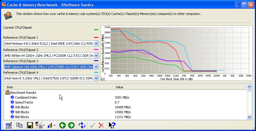

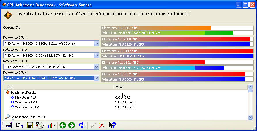

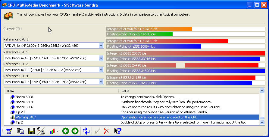

Was sagt ihr zu den Benches? Da stimmt doch was nicht, oder? :(

der Ram läuft net syncron mim fsb...
Jo, sieht nicht gut aus. Dass Default Settings / Optimized Defaults das Problem richten würden, wurde aber offensichtlich genauso wie der Edit Button bislang ignoriert. :rolleyes:

Der RAM lief vorher auch nicht syncron. Ich weis das es nicht optimal ist, aber kann mir nicht vorstellen das es einen Performanceverlust von 40Fps z.b bei CSS oder eben 20Fps bei Aquamark ausmacht.
