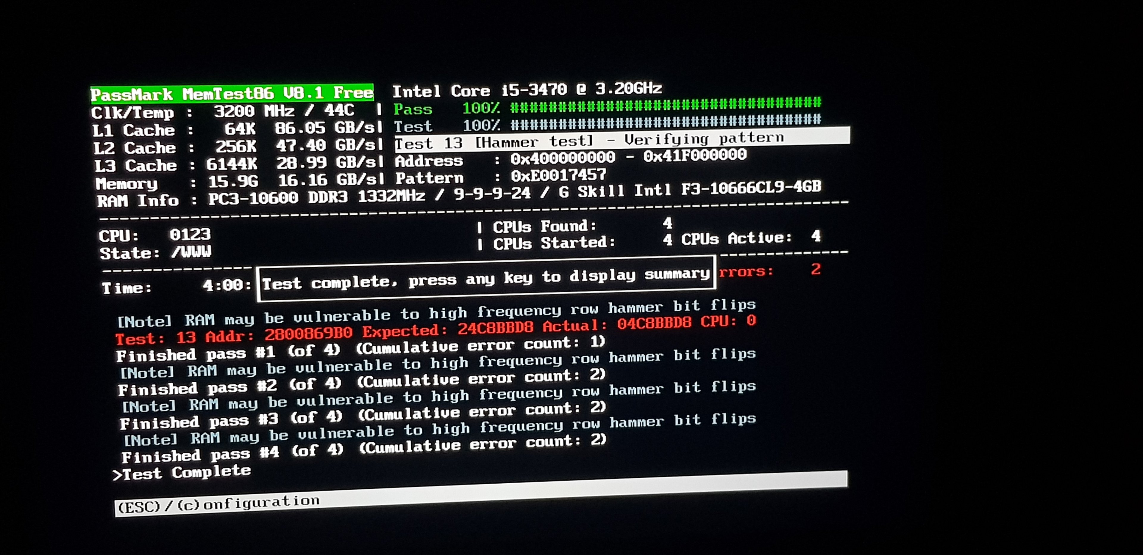

ich hab meinen PC mit 16 GB Ram bestückt. 4 Riegel alle von der selben Sorte G.Skill F3-10600CL9D. Jedoch wenn ich den PC hochfahre kommt jedesmal mindestens 1 bis 2 Bluescreen Meldung und zwar immer unterschiedliche. Um dem ganzen auf die Pelle zu rücken hab ich den Ram bei memtest86 mal durchlaufen lassen und siehe da wie auf dem Foto erkennbar wurden 2 Fehler gefunden immer bei Test 13. Heißt das jetzt das die beiden Speicherbänke defekt sind und ich neue benötige? Oder ist das ganze einfach eine Einstellungssache?

Gib mal n bisschen mehr Spannung auf den Ram bzw. den Speichercontroller (sofern im BIOS möglich). Bei Vollbestückung bedarf es manchmal ner kleinen Erhöhung.
Der Rowhammer Test zeigt keinen Fehler im eigentlichen Sinne, sondern zeigt nur, dass der RAM eine Sicherheitslücke aufweist die rein theoretisch ausgenutzt werden könnte.
Spielt für Privat aber keine wirkliche Rolle. Kannst du ausnahmsweise ignorieren.

Zu hast zum einen Teil recht mit deiner Aussage, trotzdem steht darüber in ROT, Test 13 ..... und in der Summe Steht in Rot 2 Error -> der Ram hat Probleme
wie Towatai geschrieben hat könnte es helfen die Spannung des Speichers anzuheben. Trotzdem würde ich vorher prüfen ob der Ramriegel selbst (Ohne die anderen) Probleme hat und wenn das einer der neuen ist (und du Garantie hast) würde ich sie tauschen
Einen Konstruktionsfehler kannst du mit erhöhter Spannung nicht ausgleichen. Rowhammer Error dürfte bei RAM aus dieser Zeit eher die Regel als die Ausnahme sein. Habe selbst DDR4-2400er mit dem "Problem".
Spielt aber nur eine Rolle bei Pentagon-Servern, usw. :)
Wird übrigens von Herstellern auch nicht als Garantie-Fall akzeptiert.
Probiere mal je 2Riegel zum testen.

Zwei Maßnahmen würde ich empfehlen: Einmal alle BIOS/UEFI Einstellungen auf Stock zu stellen (=default) und andererseits die Spannung für die RAMs um 0,1 - max 0,2V zu erhöhen.

Also weißen die Bluescreens darauf hin das der Ram wohl wirklich einen Weg hat? Bzw das der Ram doppelt bestückt ist, ist ungünstig? Hab ich das richtig verstanden?
Es ist nicht auszuschließen, deswegen die Riegel einzeln testen. Wenn sie alle einzeln gehen, dann könnte es noch mit der Vollbestückung zusammenhängen was eine Spannungserhöhung u.U. lösen könnte.
Nur mit Hammerrow sollte es nichts zu tun haben.
