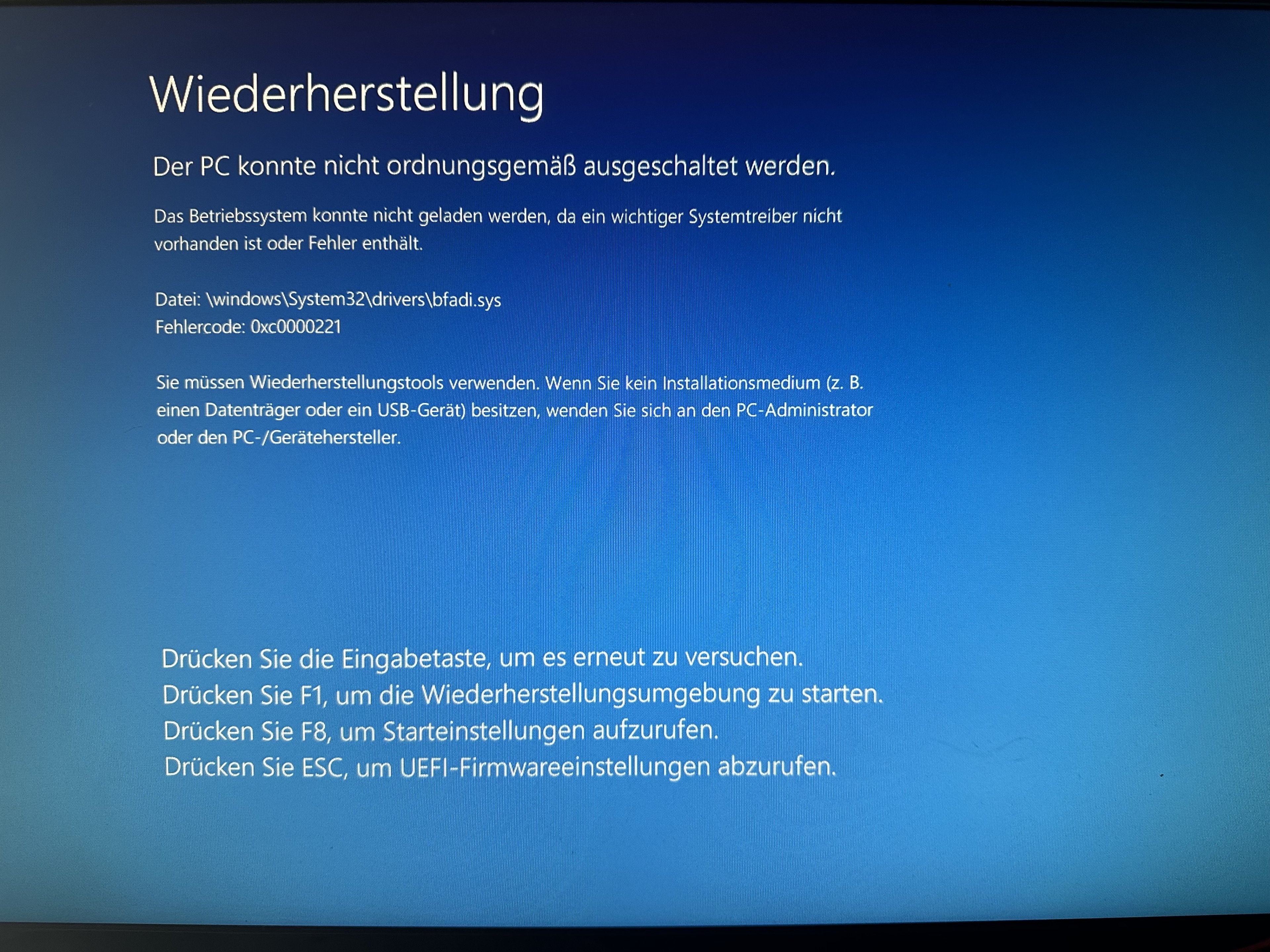

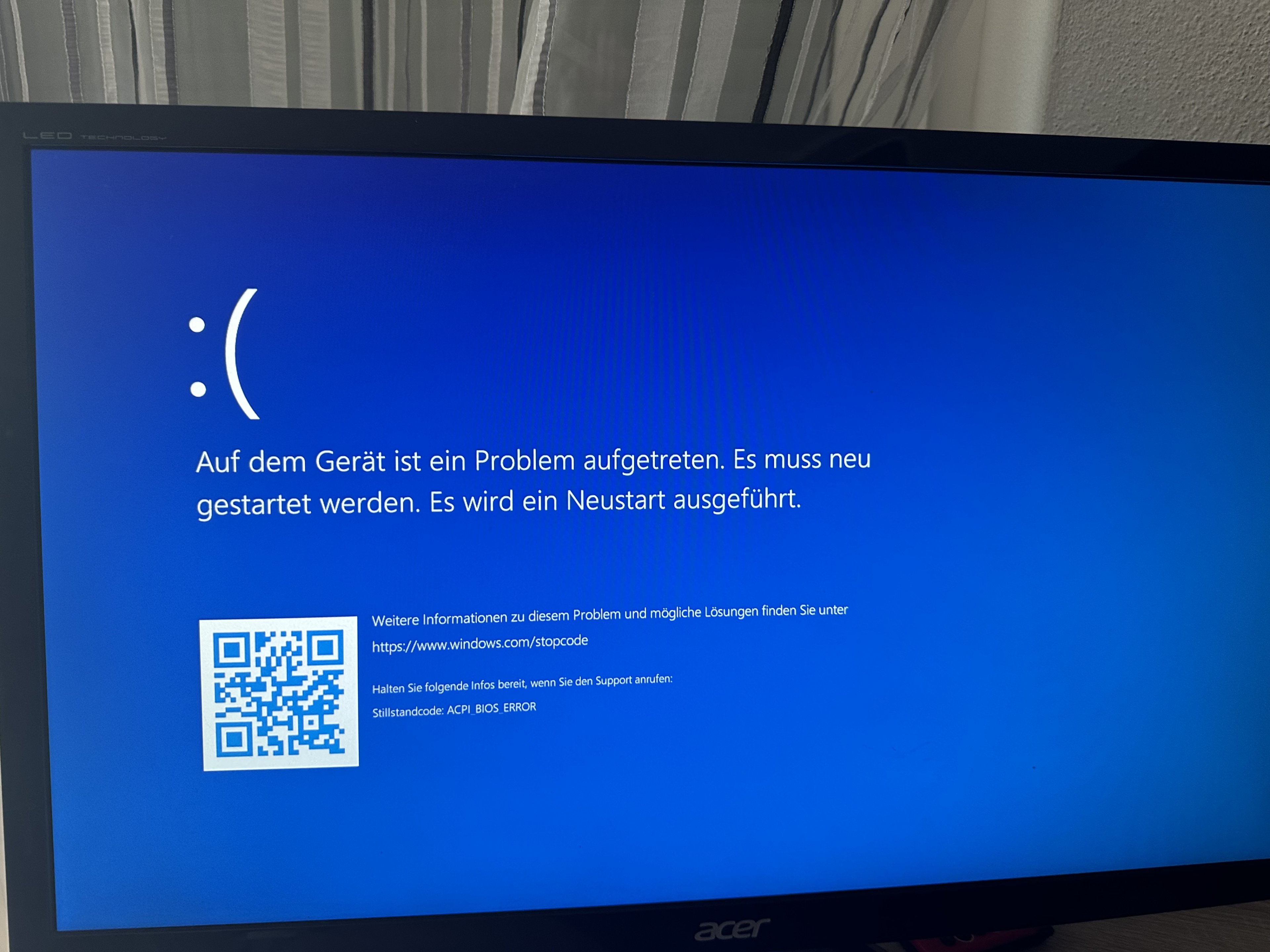

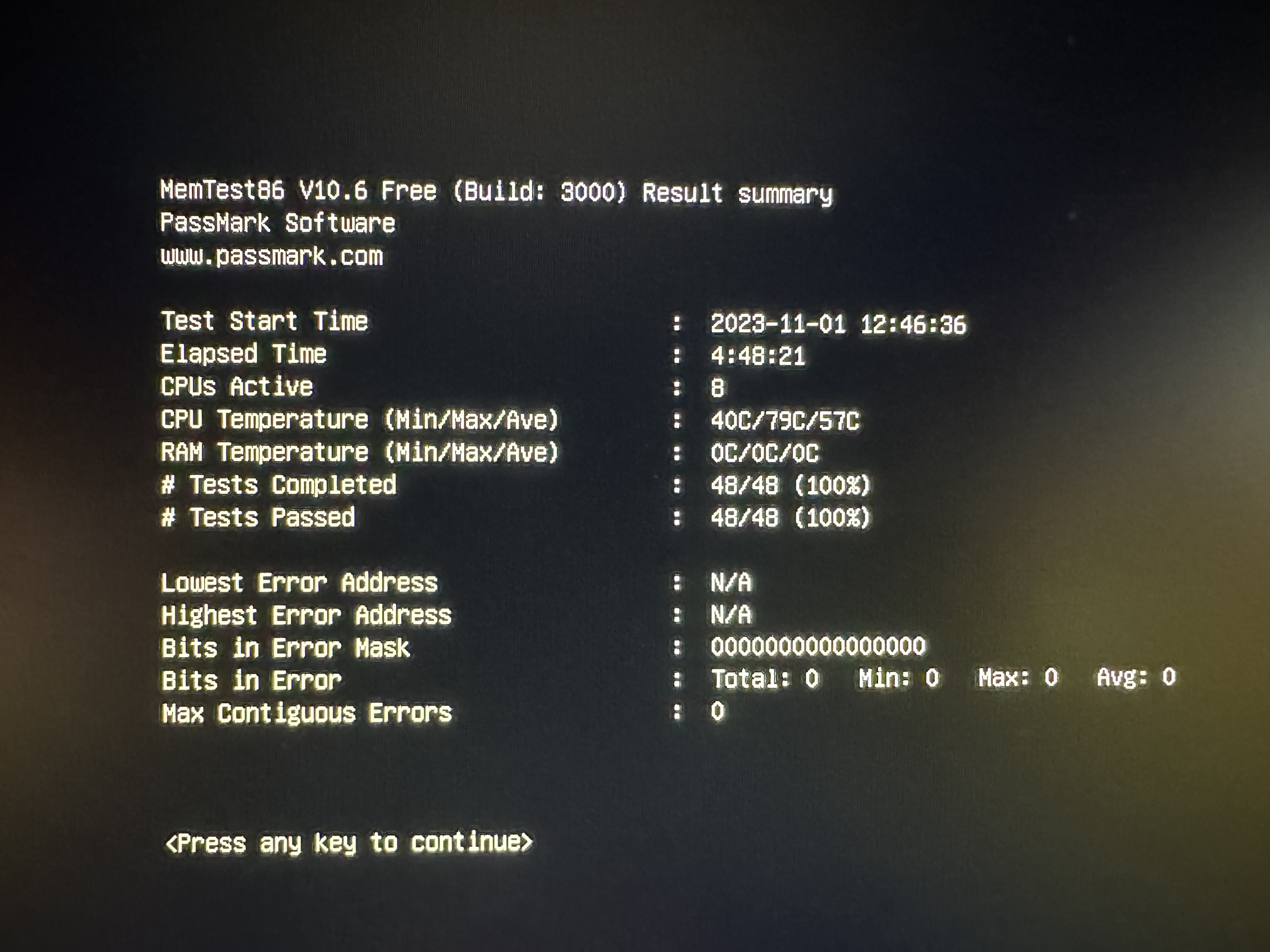

Sobald ich aber das XMP-Profil aktiviere, komme ich noch bis zum Anmeldescreen, dann kommen folgende Fehlermeldungen.

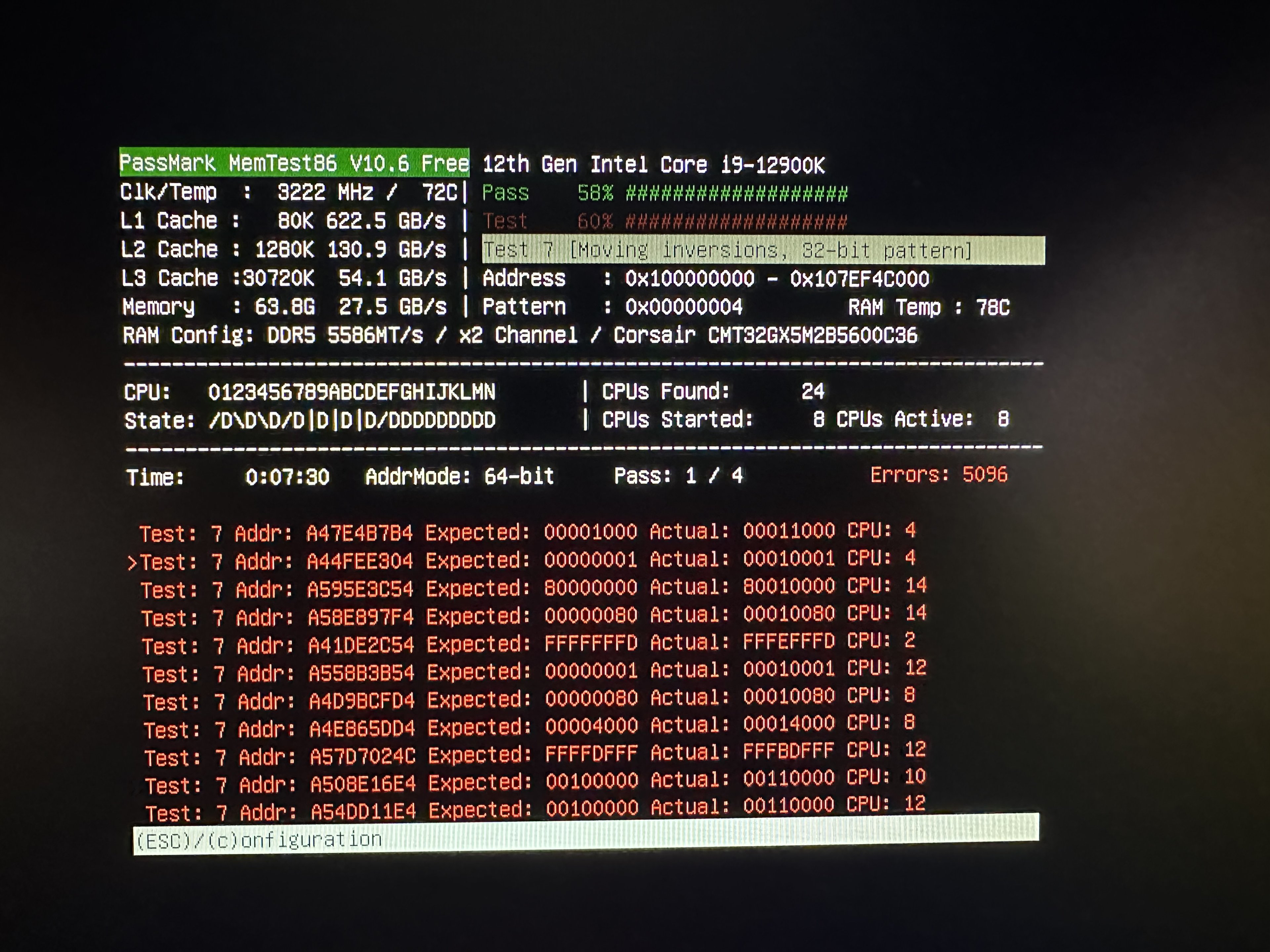

Also hab ich mich hier im Forum ein bisschen belesen und habe dann den "Memtest86" durchgeführt.
Wenn das XMP-Profil deaktiviert war, habe ich keine Fehler bekommen:
Mit XMP konnte ich mich "vor Fehlern nicht mehr Retten!"
Dann ist der RAM nicht defekt und die Fehler kommen durchs OK bzw XMP.
BIOS Udates können helfen - Improve Memory compatibility.

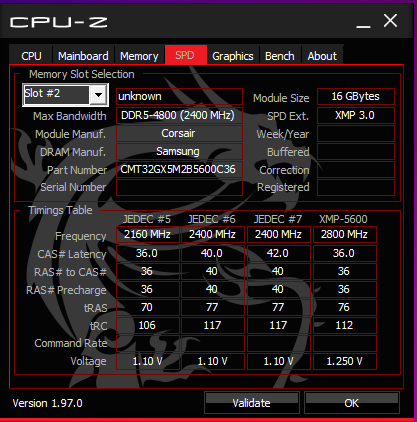

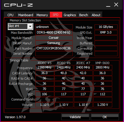

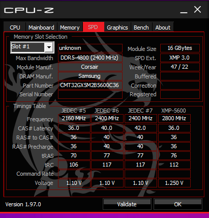

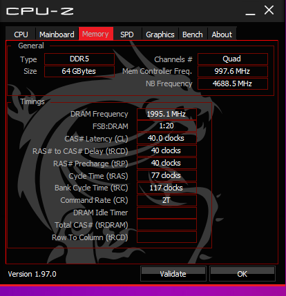

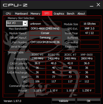

Ich habe hier mal sie Screenshots, hoffe die passen.
@JoeDante ich denke da sieht man auch die Spannung oder finde ich die wo anders?

Drewkev schrieb:
Joa, sind alle Samsung, ergo egal wo welcher Riegel steckt.
Die DRAM Voltage könnte man auch auf 1.30V erhöhen, das hilft oft bei Vollbestückung.

Einfach mal einzelne Dimms und paarweise (zwei statt vier Speicherriegel) ausprobieren, sehe hier keine eindeutigen Hinweise für defekten Arbeitsspeicher.
Es gibt sogar einen ziemlich eindeutigen Hinweis (siehe Ergebnis MemTest mit und ohne XMP), dass er nicht defekt ist.
Mit XMP sah:s ja anders aus, und da ist es nicht auszuschließen, dass der RAM doch defekt ist, sich das aber mit niedriger Taktfrequenz nicht zeigt.
