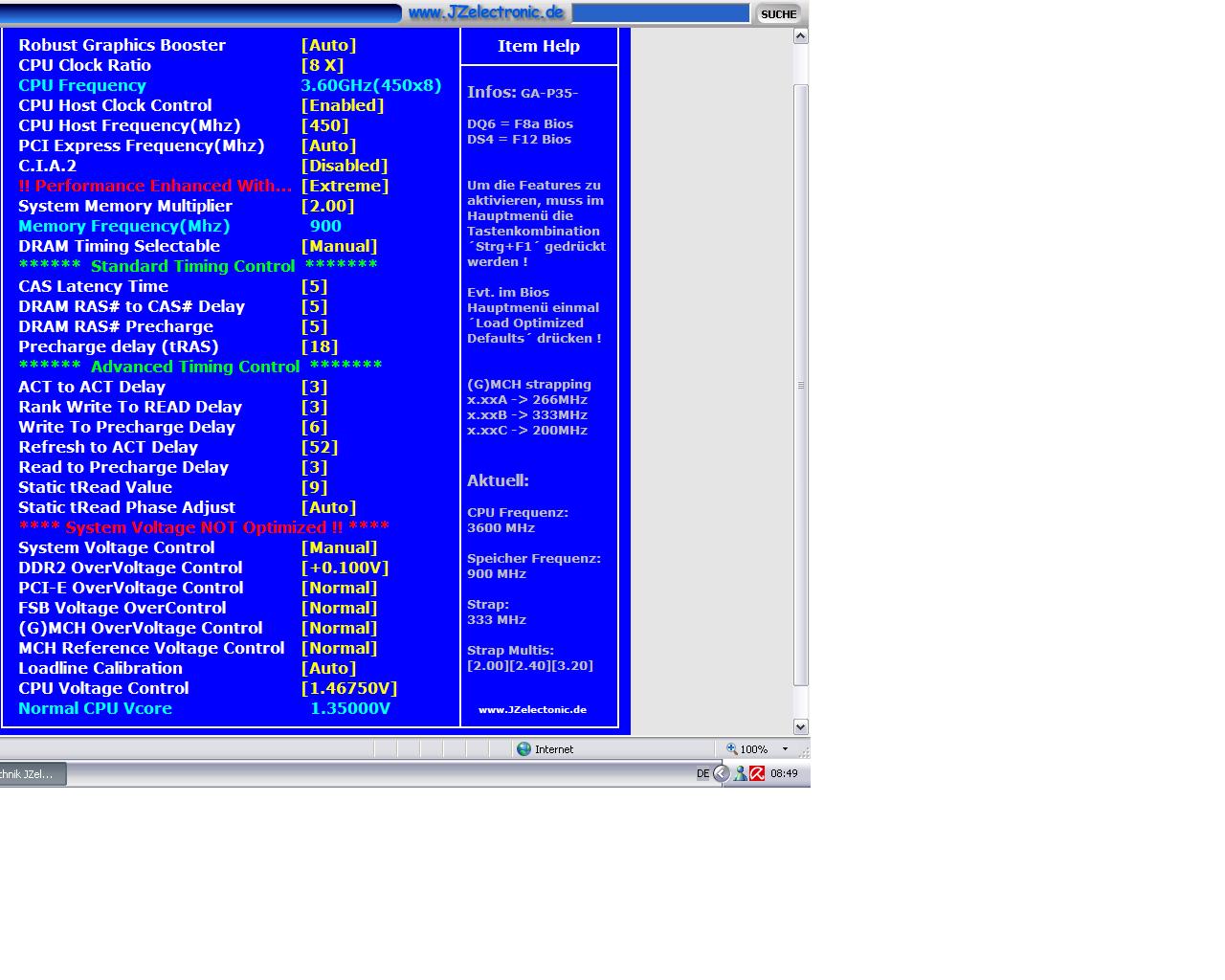

Hat nix gebracht... Memtest86 zeigt immer noch 5-7-7-24 an! Und immer noch Fehler wie auf dem Screenshot 1. Post.
Habe im Bios (Award) geguckt, und fand dort nur: MB Intelligent Tweaker (MIT)
Dort kann ich aber keine Timings einstellen. Nur Standard, Performance, Turbo.
Nach dem Reset war Performance drin, habe auf Standard gewechselt, hat nix gebracht.
Hat noch jemand ein Tipp für mich?
Edit: CPU-Z Screenshot:
Danke
Hi!
Du muss Strg+F1 drücken wenn Du alle Einstellungen einblenden lassen willst, dann gehst du runter bis DRAM Timing Selectable, das stellst Du auf [Manuell] und schon kannst Du es einstellen!;)

Danke, werde ich gleich gucken.Habe Bios update gemacht F4-->F7.
Timings nun 5-5-5-18 eingestellt.
Habe bluescreens alle 3min in Windows.
Ich denke die Rams sind einfach DEFEKT! Werde sie umtauschen. Habe sicher schon 20PC zusammengebaut, und nie derart Probleme gehabt!
Danke für den Tipp mir CTRL+F1. Wusste ich ned, das es das gibt!
Sol ich mal 4-4-4-12 Einstellen? Steht ja was bei CPU-Z im Timings Table...
