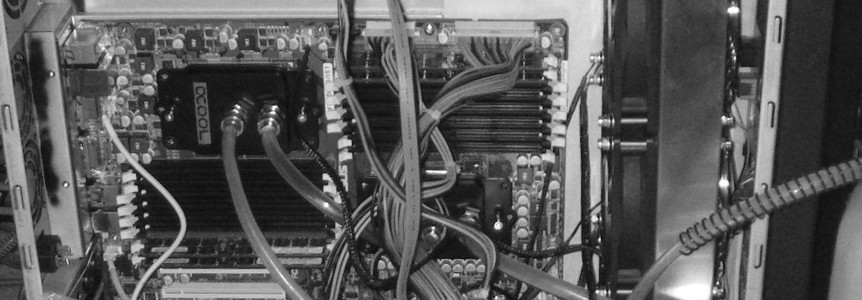

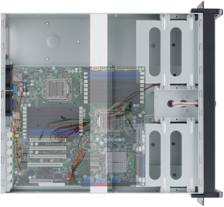

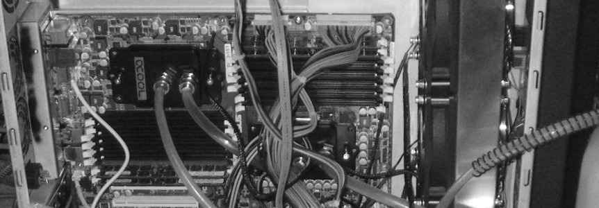

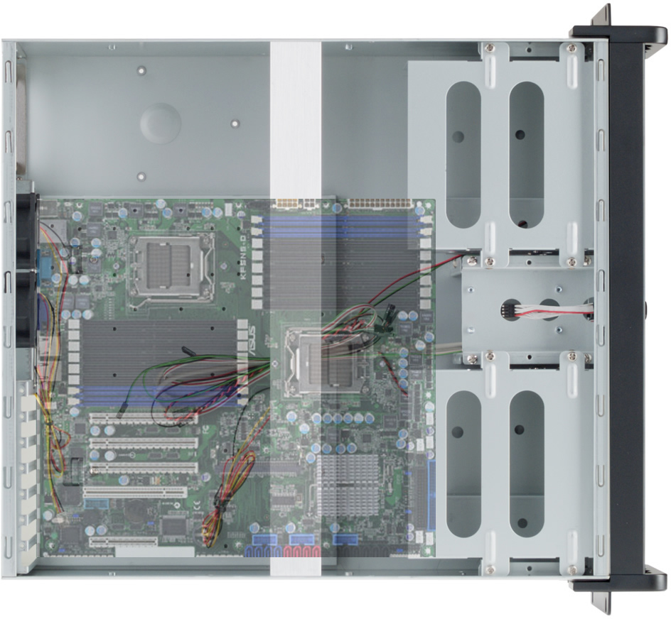

Ich habe zur Zeit keinen Zugriff auf den Rechner, daher ein altes Foto und eine Fotomontage. Wie man auf dem zweiten Bild sieht sind 3 120er-Lüfter vorgelagert. Die RAM-Bänke sind senkrecht zum Luftstrom ausgerichtet - ideal.
Das Foto stammt vom Einbau, das "Kabelmanagement" ist also nicht aussagekräftig.

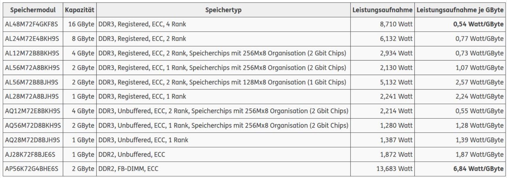

RAM hat sehr unterschiedliche Verbräuche, Kühlungen helfen immer. Ich hatte das Thema hier mal angesprochen, weil mir bis zu 30W Verbrauch für meine 4 x 8GB DDR3 Riegel mit 2400MHz angezeigt wurden
https://www.computerbase.de/forum/threads/stromverbrauch-ram-plausibel.1755088/

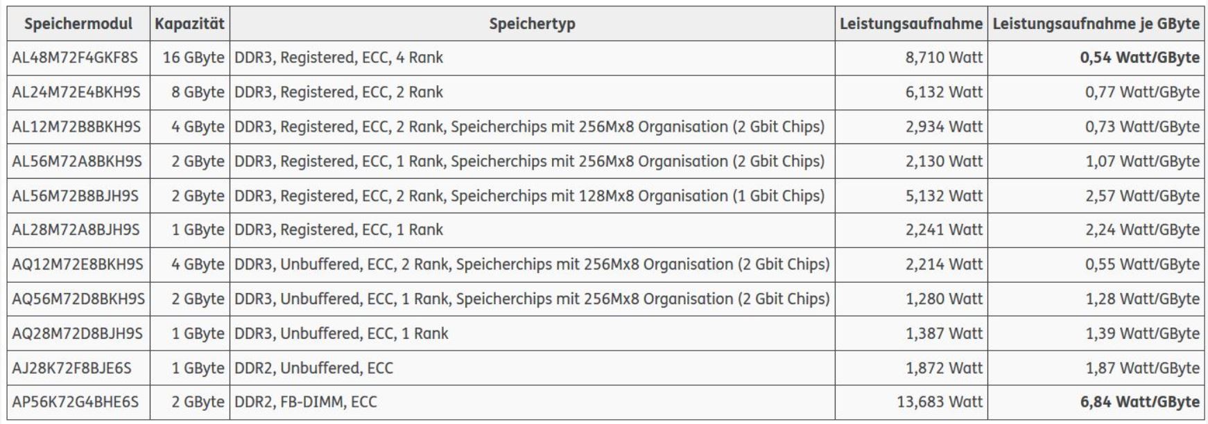

Die einzigen gemessenen Verbrauche für RAM habe ich in dieser Tabelle gefunden. Die Unterschiede sind sehr groß, darum kann es oim Einzelfall durchaus ein relevanter Verbraucht sein. Ich habe z.B. billige Hynix Spiecherchips und kene guten Samsung
