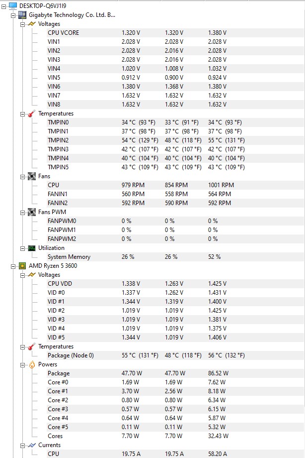

Habe unten nochmal Screenshots von HW Monitor angehängt.

Zuverlässigkeitsbericht zeigt nur KernelPowerEvent wa auftritt, wenn der PC unerwartet abstürzt.
