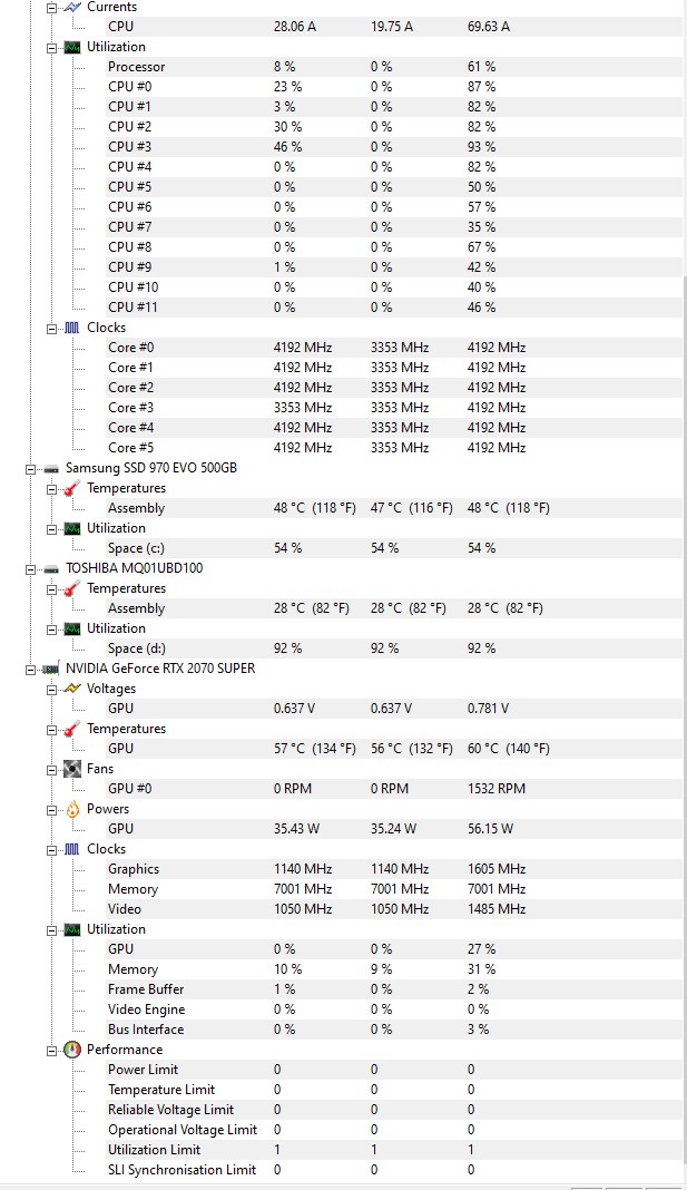

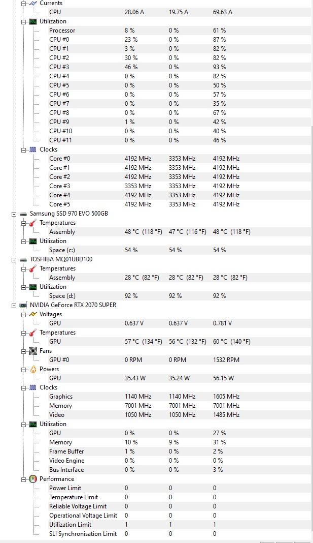

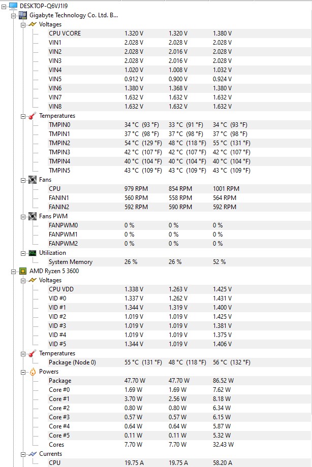

Habe unten nochmal Screenshots von HW Monitor angehängt.
