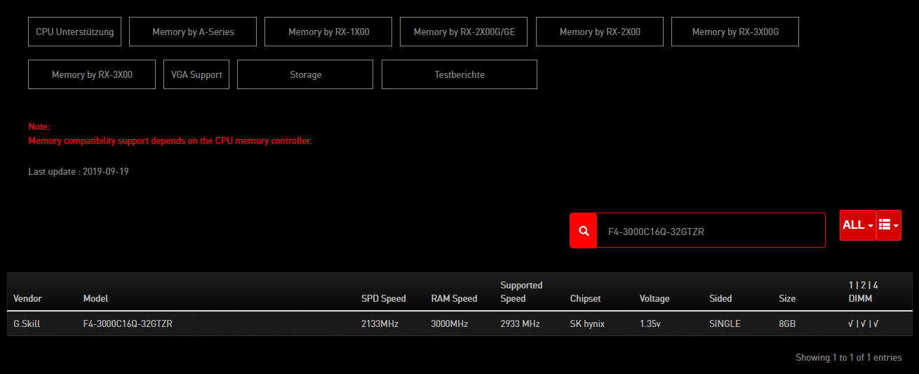

https://www.reddit.com/r/Amd/comments/62vp2g/clearing_up_any_samsung_bdie_confusion_eg_on/
Laut der Liste sind es Hynix A-Die.
