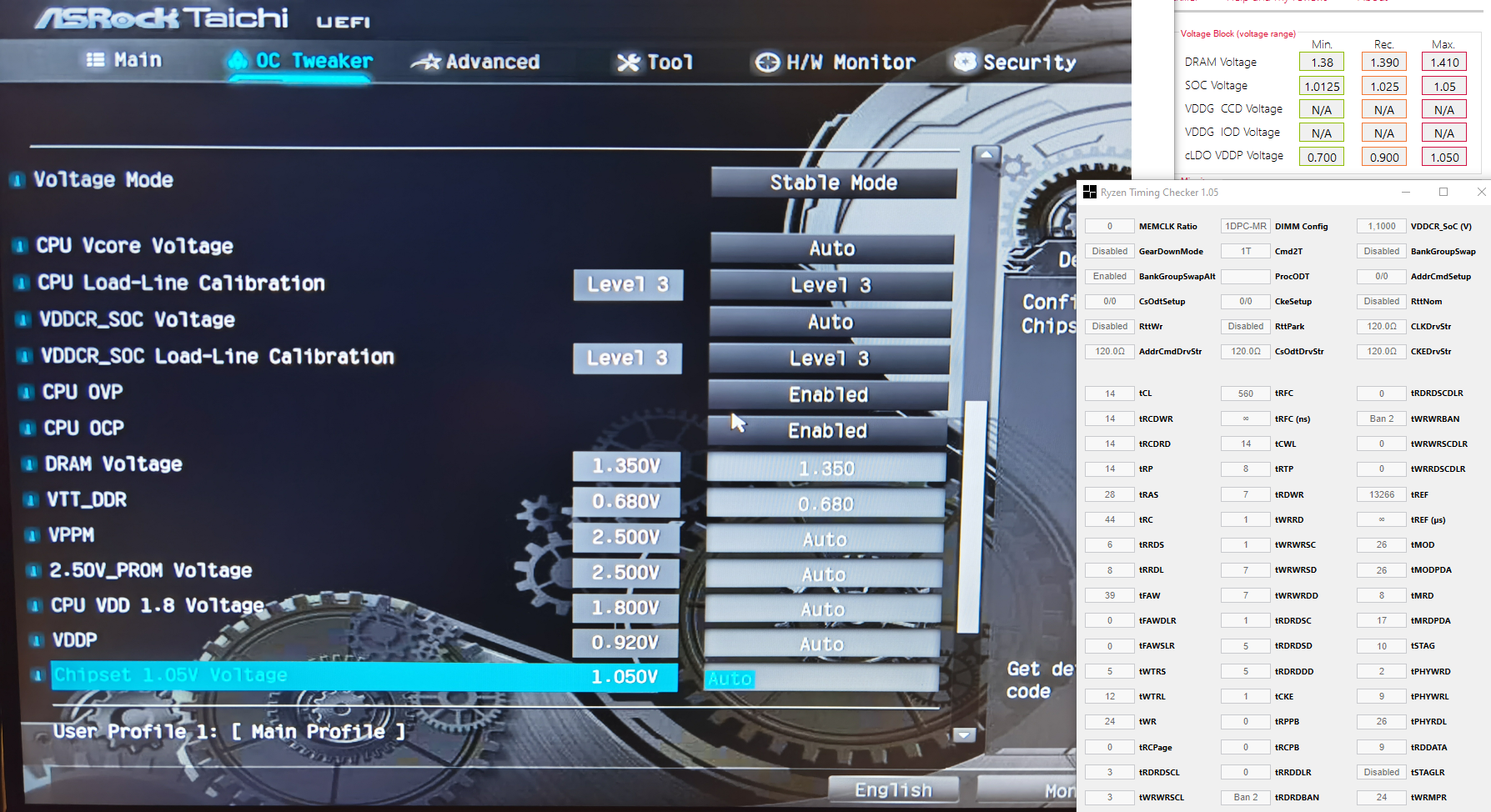

1. Was ist bei mir im BIOS die SOC Voltage und die cLDO VDDP Voltage?

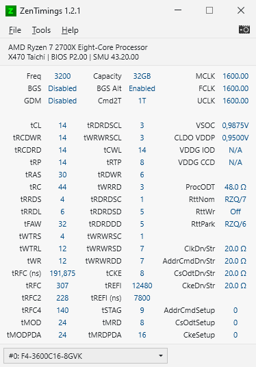

2. das Ryzen Timing list bei mir sehr hohe Ohm Werte aus und ich glaube, dass dies nicht stimmen kann. Ist es ein auslesefehler? Woran kann das liegen?

Die SoC Voltage ist die Spannung des Speichercontrollers (IMC) -> im Screenshot des X370 also die blau markierte "Chipset 1.05 Voltage". Ich hab die beim X470 auf nur 0,9875V am Laufen trotz OC auf DDR4-3200 CL14.
Das Tool gibt's hier: https://www.computerbase.de/downloads/systemtools/zentimings/ ... und ist der geistige Nachfolger des Ryzen Timing Checker Tools, weil dieses nicht mehr aktualisiert wurde.

Die Widerstände kannst Du entweder im Menü [ OC-Tweaker\DRAM Timing Config\CAD Bus Config bzw. DATA Bus Config ] oder auch im Menü [ Advanced\AMD CBS\UMC Common Options ] einstellen.

Hier noch ein Bild zum groben Verständnis für die CLDO_VDDP Voltage:
Diese Spannung befindet sich in Deinem Screenshot genau über der SoC-Voltage.

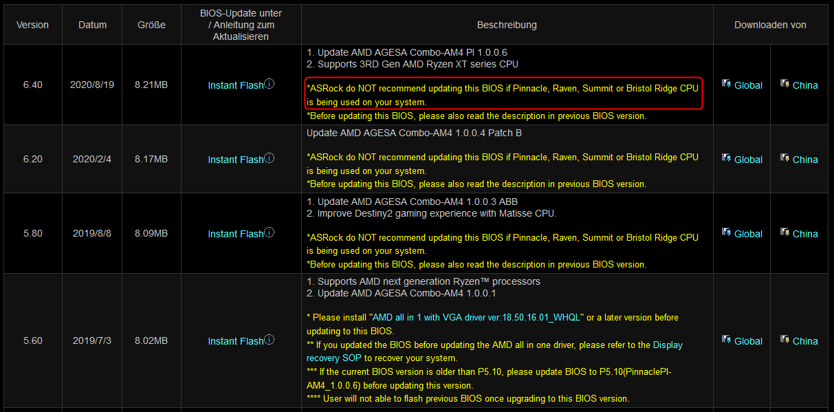

Noch eine Frage zum BIOS Update. Ich nutze im Moment die Version 5.6 für die Pinnacle CPU und habe mich bis jetzt nicht getraut auf die neuste Version 6.4 zu updaten, wegen der Warnung vom Hersteller. Ist die Warnung berechtigt, oder bringt diese mehr Features und Stabilität beim OC? Hat jemand damit Erfahrung?

Ich nutze für mein Board die 2.0 mit AGESA PinnaclePi_AM4_v1.0.0.6, was bei Dir das Pendant v5.10 wäre.
Da Du aber schon bei v5.60 bist, könntest Du auch auf die neuste Version 6.40 upgraden.
Falls Du den Bedarf hast, zurück zur v5.10 zu gehen, dann meld Dich nochmals bei mir.
Ob eine Version mehr oder weniger Stabilität bringt, wirst Du dann merken. ;)
In dem Bereich (5.60 - 6.40) kannst Du sehr wahrscheinlich alle Versionen hoch und runter flashen.
Du solltest trotzdem Vorsicht walten lassen und Dir vorher immer schön eine Kopie der alten Version vom Chip des Mainboards auf einen Stick oder den Festspeicher machen.

Mein jetziges BIOS v5.6 ist AMD AGESA Combo-AM4 1.0.0.1 Für AGESA 1.0.0.4b müsste ich auf v6.2 updaten. Bis jetzt davor gesträubt weiter zu updaten, da ab v5.8 überall die Anmerkung dran steht, dass ASRock es nicht für Pinnacle empfielt.
