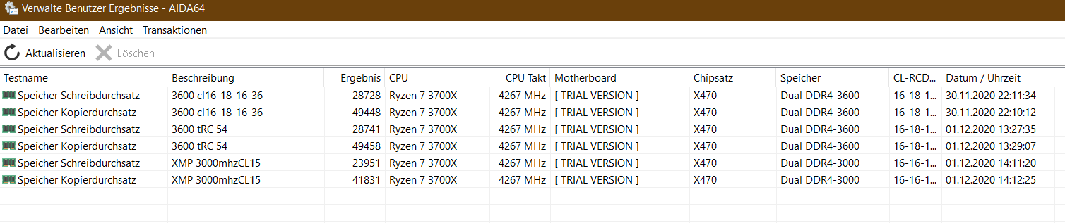

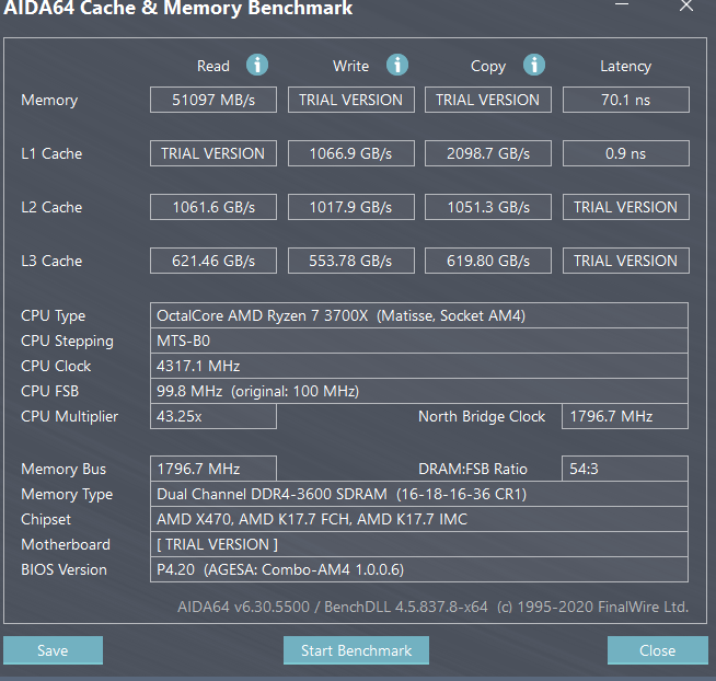

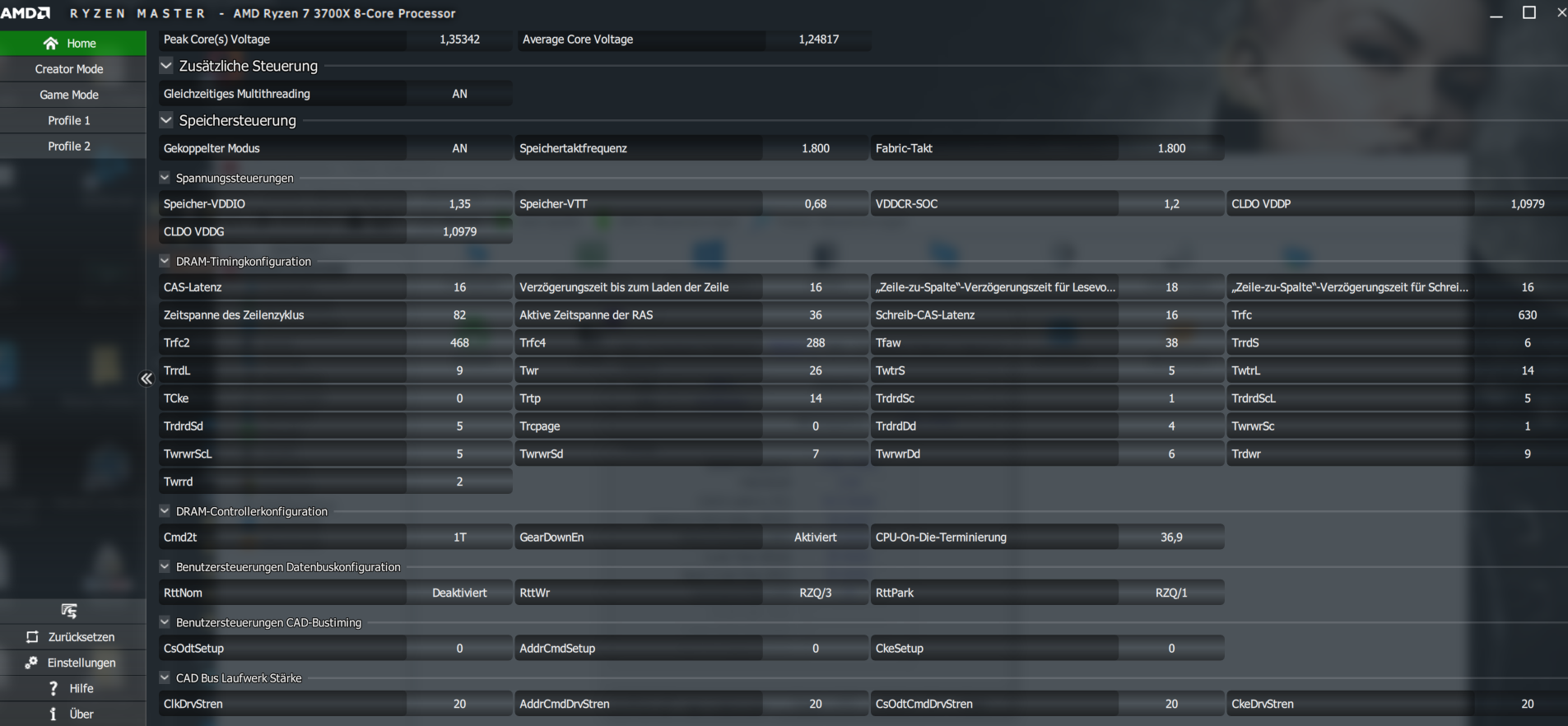

Ich probiere das ganze natürlich mit den Ram aus meiner Sign.

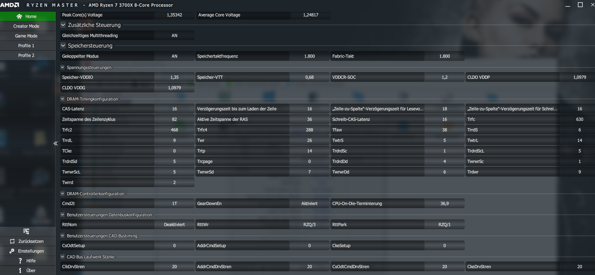

Habe bis jetzt nur 3600mhz 16-18-16-36 hinbekommen mit automatischen Subtimings.
Was etwas hervorsticht ist, denke ich, der Zeilenzyklus (tRC) von 82.

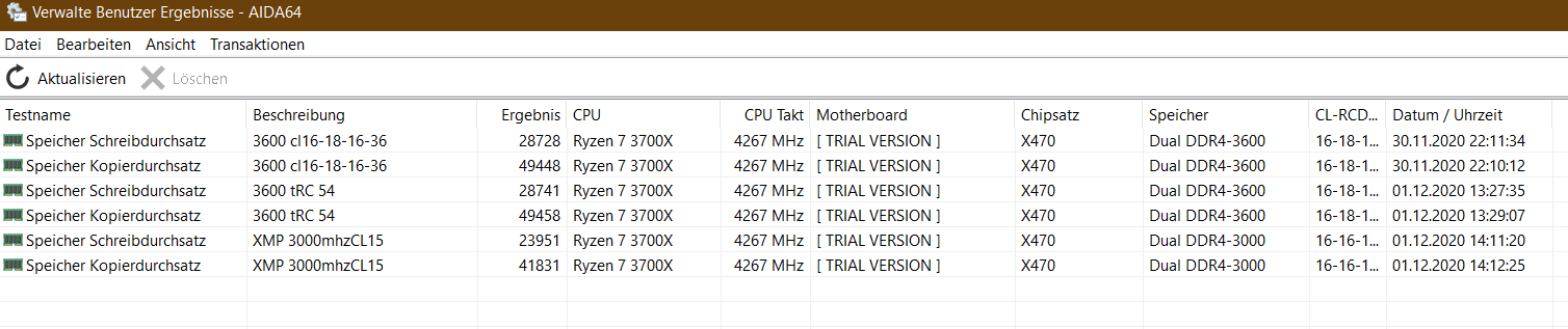

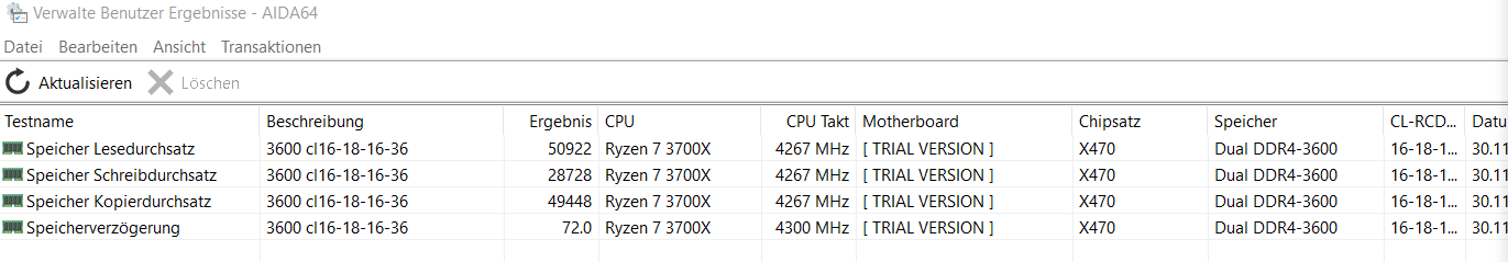

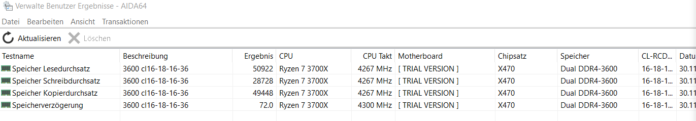

Hab grad auch leider nur die Testversion von AIDA64, hab aber die Tests nochmal separat gemacht und aufgelistet.
Mal schauen was sich noch an den Subtimings machen lässt.
Reaktionen: Baal Netbeck
Ein typisches Verhalten von AM4 Mainboards.
Eigentlich sollte der tras+ trp sein...also 54 und nicht 82....im Zweifel gibt man noch 2 Ticks oben drauf um sicher zu sein, aber 82 ist eine ziemliche Bremse.
Es ist ein übliches Mittel der Mainboards, um den Ram mit den vorgegebenen Haupttimings laufen zu lassen, aber über tRC wieder einzubremsen.

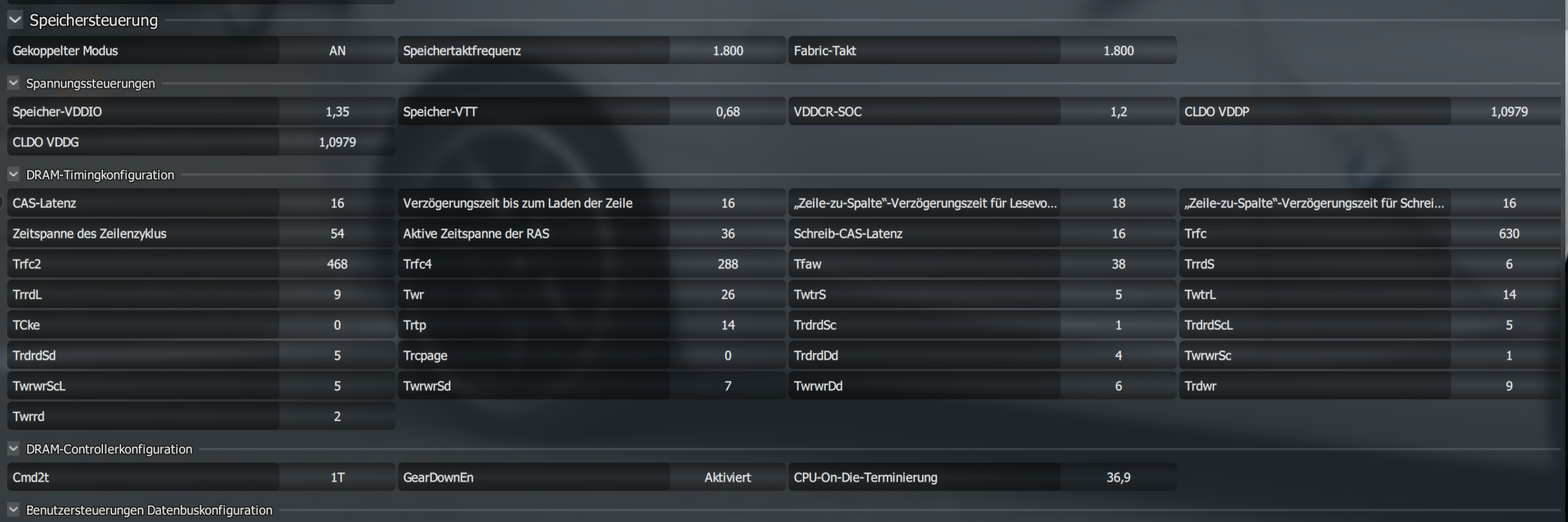

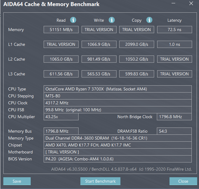

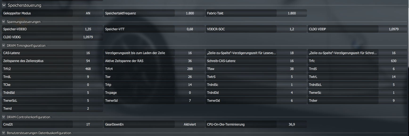

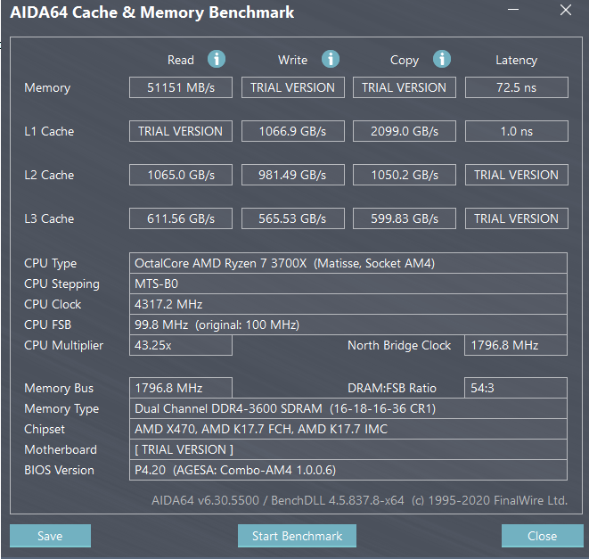

Hab gerade nochmal den tRC manuell auf 54 gesetzt (bei 52 gabs Bluescreen) und die restlichen Subtimings auf Auto gelassen.
Die restlichen Subtimings blieben alle gleich, wie mit tRC=Auto(82).
tRC AutotRC 54
Die AIDA-Werte haben sich nur wenig verbessert.
tRC AUTO tRC 54
AIDA Write&Copy Übersicht
Was mich noch ein wenig verwundert hat, dass der tRC mit XMP-Profil (3000mhz) auch ziemlich hochgesetzt war, mit einen Wert von 68.
2.4ns weniger latenz ist doch sehr ordentlich.
