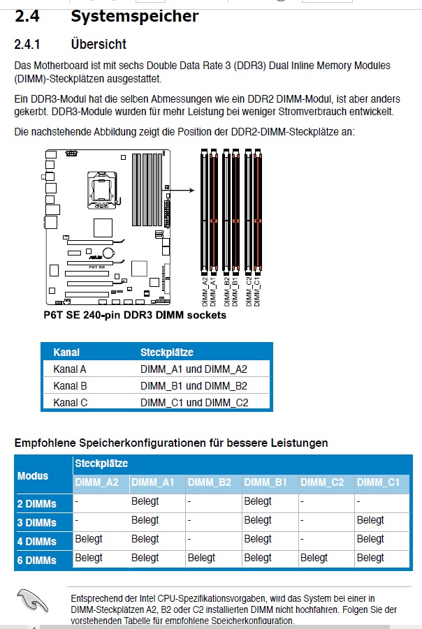

Ok. Das hört sich erstmal gut an.
Im Handbuch steht folgendes.
Ich habe zunächst nur einen Riegel in A1 gesteckt. Jeden der 4 Riegel einmal. -> Der Rechner startet nicht und ich komme nicht ins Bios. Beim alten Ram á 2GB fährt der PC normal hoch.
Mit einem zusätzlichem Riegel in B1 zeigt mir das Bios 4gb an. Als würde A1 überhaupt nicht gehen. Aber mit dem alten Speicher geht er ja.
Ich habe auch im Bios einen Punkt gefunden, wo man auswählt, welcher Speichertyp installiert ist. Dort habe ich dann mal von automatisch auf DDR 1333MHz umgestellt. Aber das änderte auch nichts.
Es ist wie verhext.:(

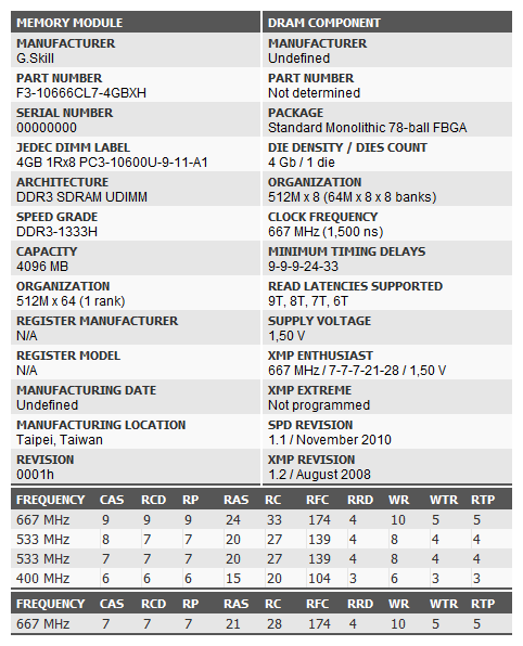

Wenn deine neuen Gskill 1333 CL7 direkt ab Werk im SPD programmiert haben kann es schon sein dass das Board bei der Erkennung zicken macht.
Lies doch die 4GB Module mal mit Thaiphoon Burner aus und poste das Ergebnis hier. Dann wissen wir genau über welchen Speicher wir hier sprechen.

Ansonsten habe ich hier nun noch den Screenshot von Thaiphoon Burner.

Das EEPROM der Module sieht gut aus. 4Gbit Chips kann die Plattform eigentlich, allerdings ist das BIOS von 2010.... da gabs noch keine 4Gbit Chips.
Evtl. mal beim ASUS Support nachfragen ob "4Gbit Chips" laufen
Sind die EEPROMs bei allen Modulen gleich? Du kannst in Thaiphoon Burner nach dem auslesen auf "Dump" umstellen. Da sind 2 rote Zahlen (mitte rechts) das ist die Checksumme. Sie sollte bei allen Modulen gleich sein. Wenn nicht, vergleiche mal die Reports WAS genau unterschiedlich ist.
