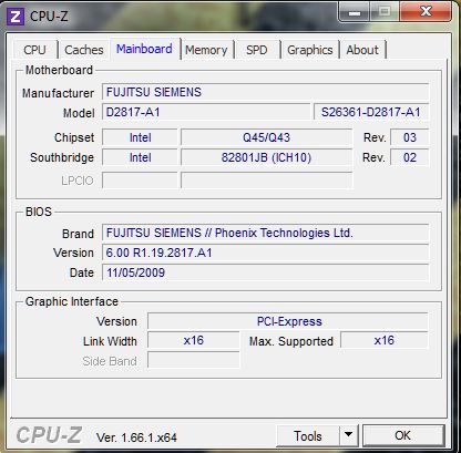

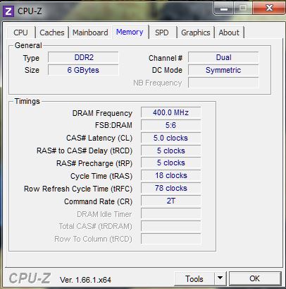

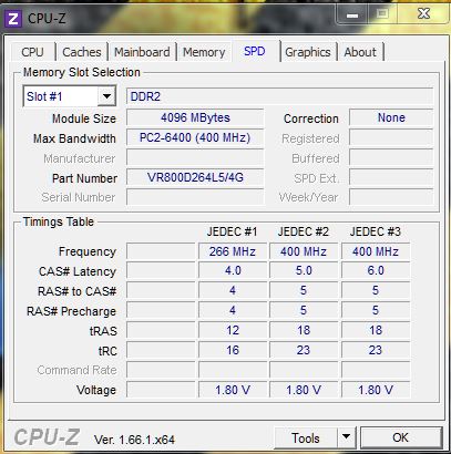

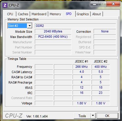

Starte mal CPU-Z und mach mal von MB, SPD , Speicher Slot 1 und 3 jeweils 1 Screenshot und lädst hier direkt hoch
mir ist aufgefallen dass cpu-z den 3.slot als 2.slot bezeichnet(warum auch immer)
