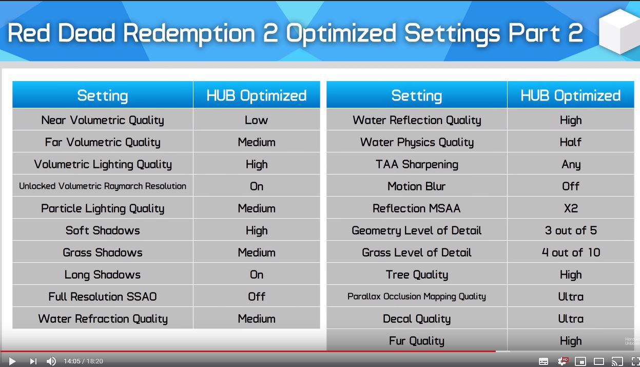

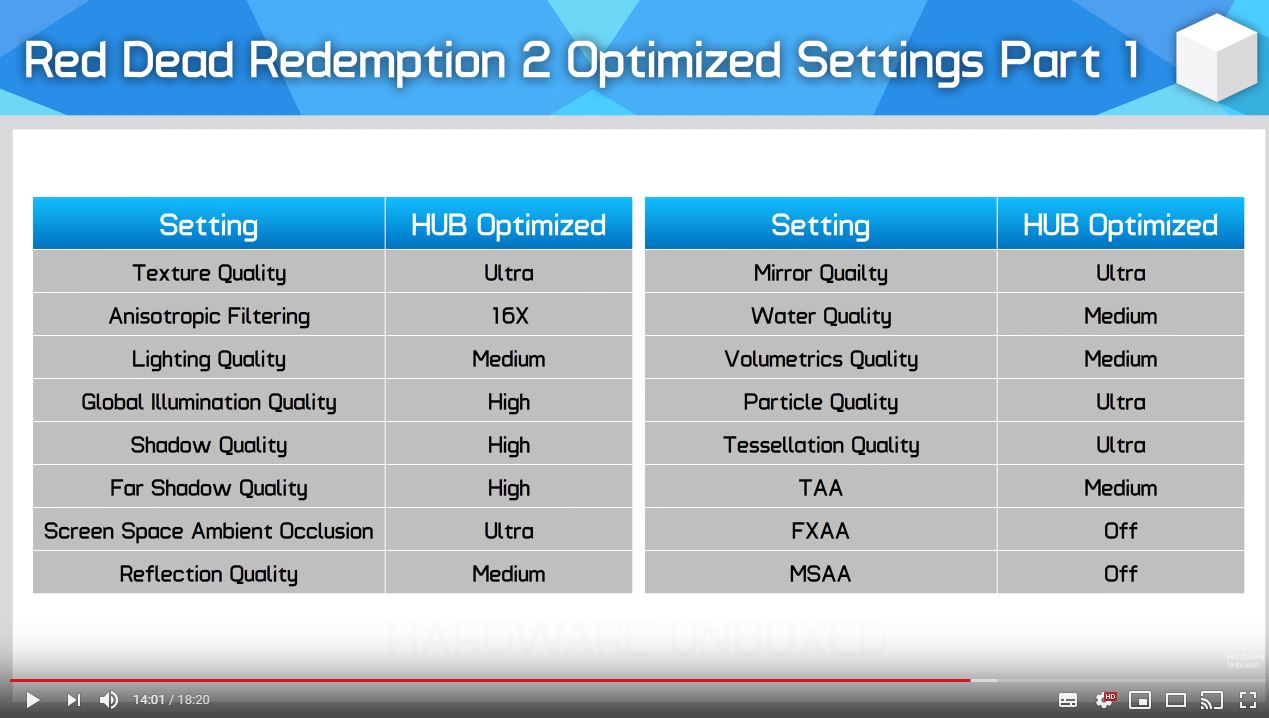

ansonsten rate ich dir in rdr2 die HUB settings und nicht ultra zu nutzen.
baum tesselation AUS
water physics aus

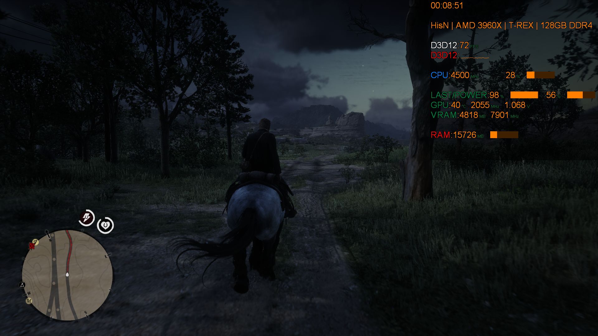

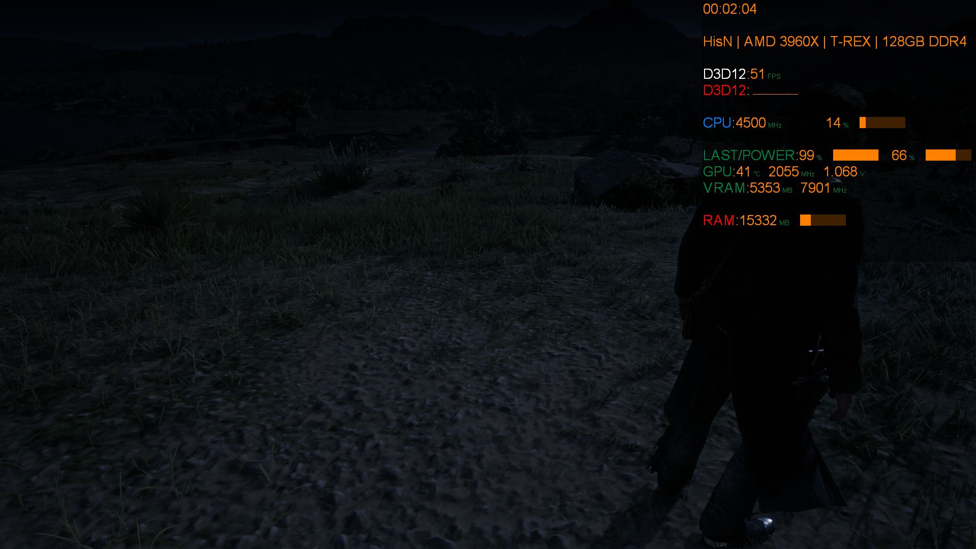

Ich würde erst mal richtig hinschauen.
Graka voll ausgelastet: Graka-Limit. Dann kommen die 10 FPS von der Graka und nicht von der CPU.
Graka langweilt sich: Erst DANN kommen die FPS von der CPU.
Einfach nur erzählen: Ich hab 10 FPS weniger, und es dann gleich auf die CPU schieben? Echt jetzt.
Selbst eine 2080Ti ist bei "ich hab alle Regler auf Ultra, bis auf das Wasser" eigentlich die ganze Zeit nur am Kotzen.
Ob der TE und seine Kumpels ohne AA zocken frag ich mich da doch gleich wieder, und gehört AA dann mal wieder gar nicht zu "alles"?
Das hier ist nur "hoch" (inkl. AA, was in FHD ja schon bitter nötig ist)
Und wenn ich AA abschalte (zur Erinnerung, das ist nur hoch). Kotzt die 2080TI immer noch. In FHD.
Was hat dann also die CPU wirklich damit zu tun?
Ach, ich hab noch ein Ultra-Test in der Tasche. Nicht in der Nähe von Wasser. Graka verkackt.
Also nochmal die Frage an den TE. Ganz sicher das die CPU irgendwas mit Deinen Beobachtungen zu tun hat?
Ganz sicher das Du "ich hab alles auf Ultra, außer Wasser" da nicht noch ne ganze Menge anderes nicht auf Ultra hast?
Aber vielleicht ist es in Städten ja wirklich deutlich mehr CPU-Abhängig, ist ja mehr zu berechnen ... wenn ich an den internen Bench denke ... da gehen ja in der Stadt die FPS deutlich hoch, weil die Graka nicht mehr so schuften muss.
Ich würde trotzdem erst mal hinschauen.

Franknatic schrieb:
Bilder der Auslastung kann ich gerne morgen posten. Aber wie ich es im Kopf habe. GPU ist immer bei 98/99% und CPU 20-40%.
Dann haben die FPS nix mit der CPU zu tun.
Der Mechanismus ist ganz einfach.
Die CPU ist schnell genug die Graka auszulasten oder nicht. Die Auslastung der CPU an sich ist dabei völlig wumpe.
Denn solange die CPU so schnell ist dass die Graka 95% oder mehr Ackert, solange siehst Du Graka-FPS.
Kleines Beispiel? Zwischen den beiden Videos liegen 500 Mhz CPU-Takt. Schau sie Dir mit meinen Aussagen im Hinterkopf nochmal an, und dann schau was beim Benchmark rauskommt. Und dann verstehst Du was ich erzähle^^
Reaktionen: Footluck0r und GERmaximus
