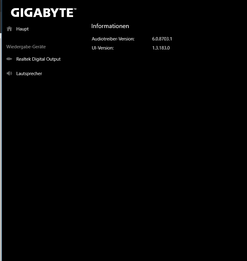

Hi,
ich habe mal auf der Webseite meines Mainboard Herstellers gesehen, dass es dort einen neuen Realtek Treiber für mein Gigabyte Aorus Z390 Pro gibt.
Laut Realtek Audio Console nutze ich noch die Treiber Version 6.0.8703.1
Die aktualisierte Version lautet: 6‎.0.8945.1
Ich habe die Installation bereits 2 mal ausgeführt, jedoch ändert sich die Treiber Version nicht.
Weiß jemand was ich falsch mache?

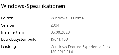

Hast du Windows 10 Ver. 2004?
