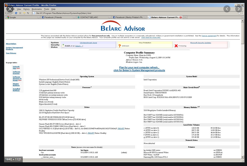

Lade dir Belarc Advisor herunter. Damit kannst du dir die gesamte Hardware deiner PC`s einsehen.
