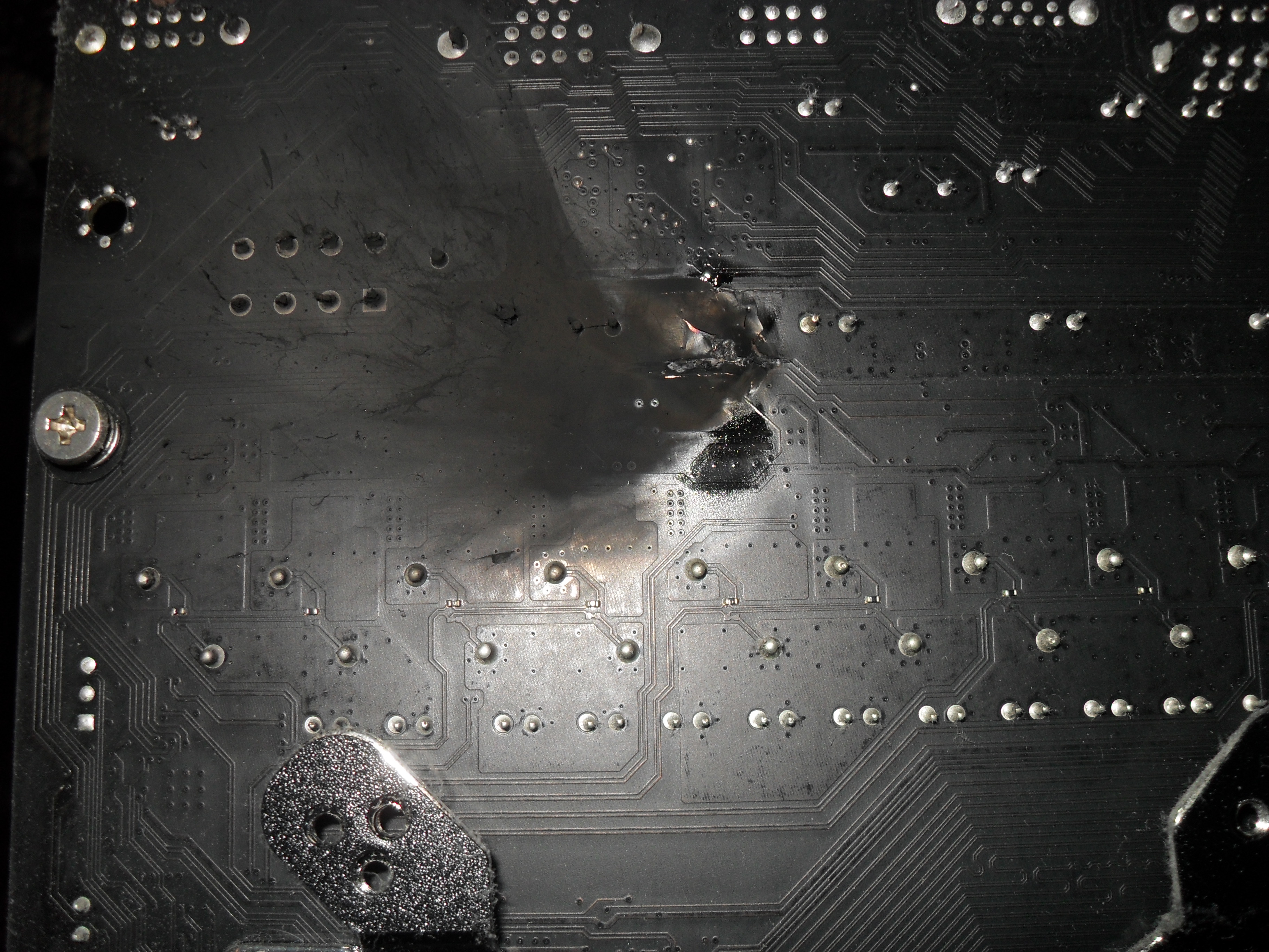

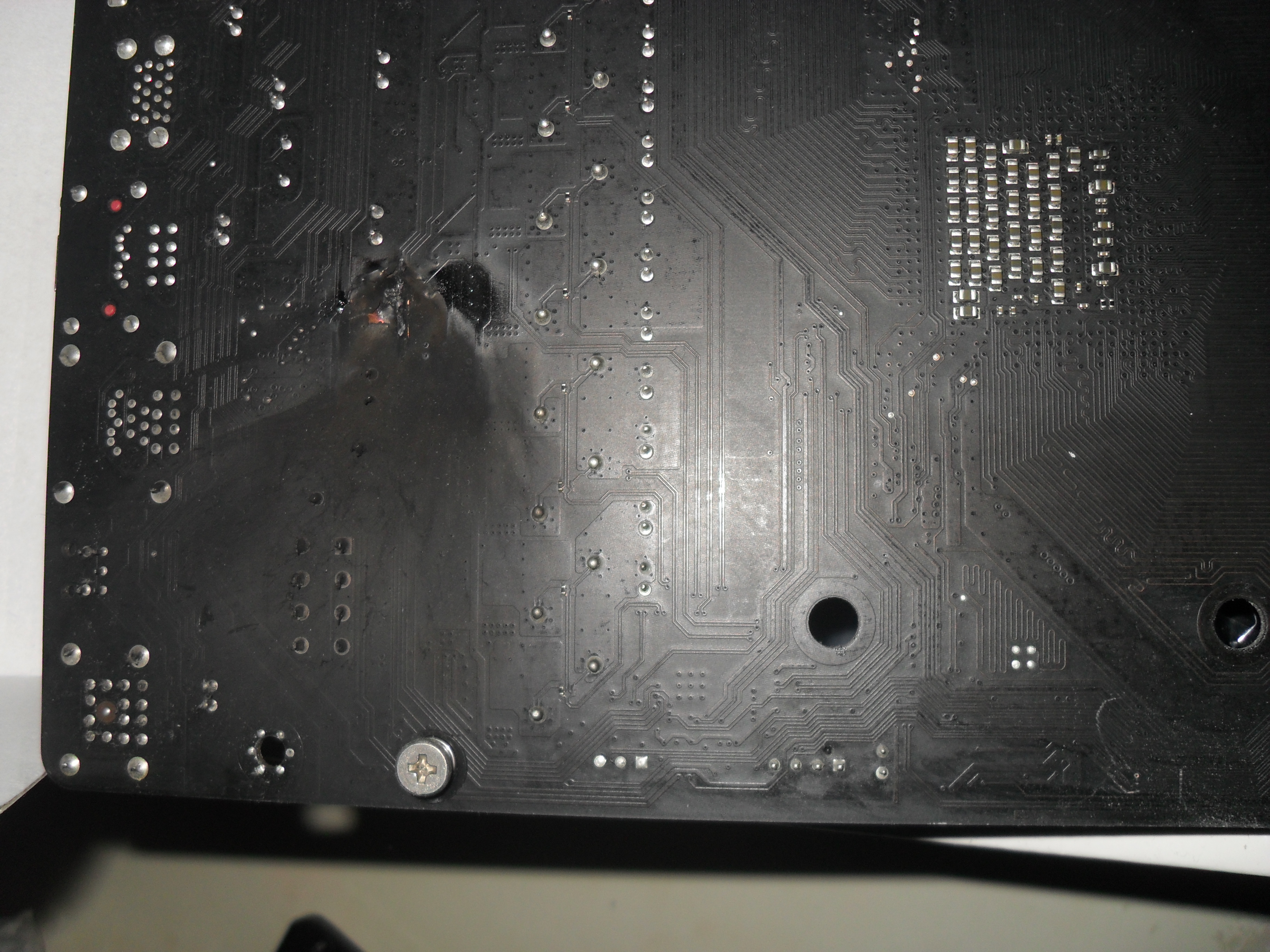

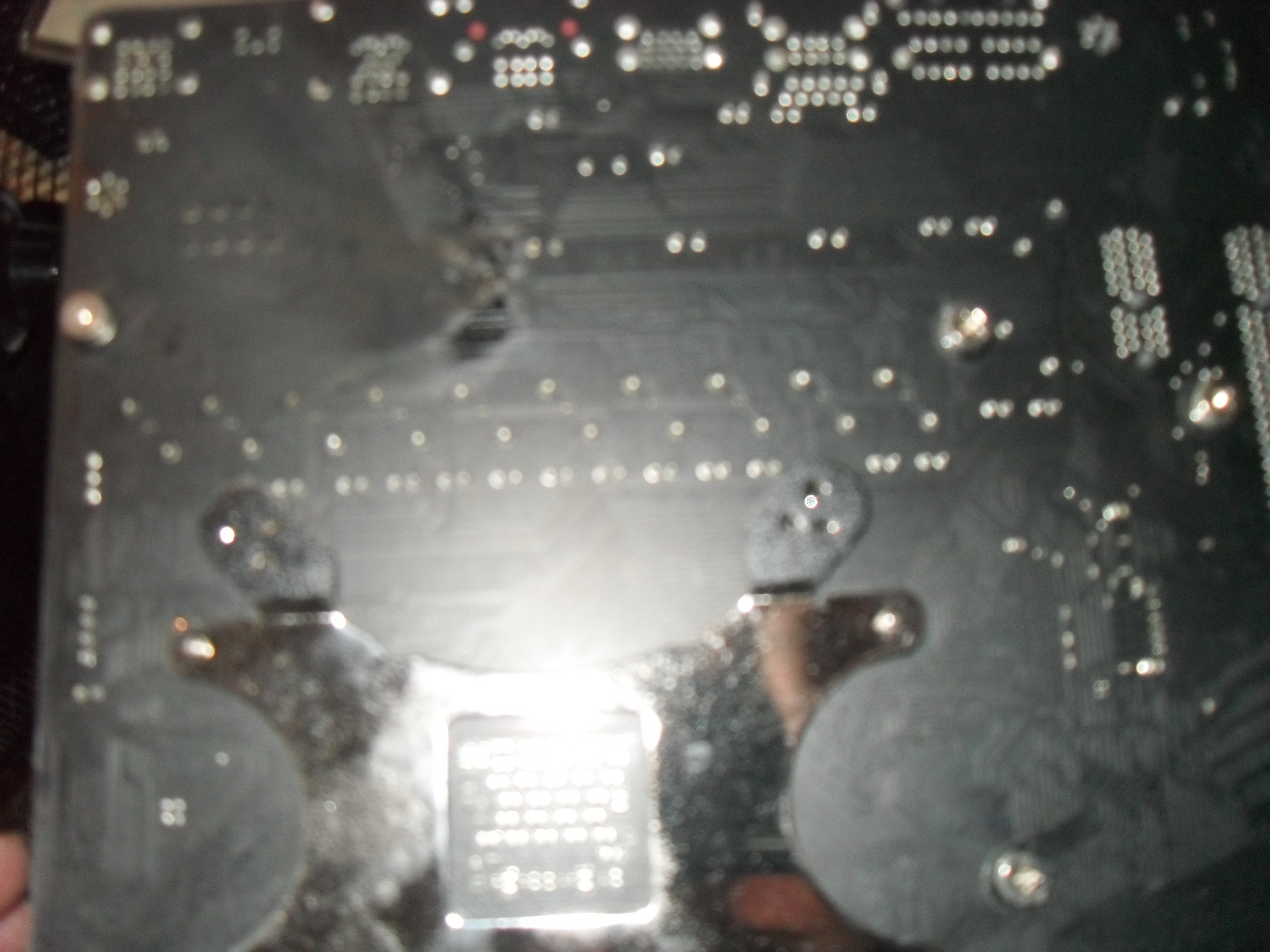

mir ist der Rechner abgeraucht. Das erste mal das mir sowas passiert. Es hat gefunkt und leicht gebrannt unter dem Mainboard, zwischen CPU und Netzteilanschluss. Mir ist klar das niemand Hellsehen kann, trotzdem Frage ich mal um die Sache vielleicht eingrenzen zu können.
Klar ist das Mainboard ist hin. Kann es die CPU auch erwischt haben? Oder kann der Grundfehler auch vom Netzteil ausgegangen sein?
Mainboard ist ein Gigabyte GA-990 FXA-UD3 mit einem AMD FX 8350 CPU. Habe mich jetzt seit 6 Jahren nicht mehr mit Hardware beschäftigt und habe keine Ahnung mehr ob sich die Standards alle wieder verändert haben. Kann mir einer sagen ob es ein neues Mainboard-Model gibt das als Ersatz dienen könnte. Danke schon mal, das wären meine ersten Fragen.

Am besten mal Fotos anfertigen. Ansonsten können wir nur Raten.

Ich rieche Mosfets der Spannungsregulierung.
Ob deine CPU hin ist kannst du nur durch einsetzen in einem Ersatzboard testen. Lohnt sich aber bei der Plattform nicht wirklich. Netzteil und weitere Komponenten würde ich ausschließen.
Ist wohl der richtige Zeitpunkt auf AM4 umzusatteln.

Sehe ich genau so, passt von der Beschreibung des Ortes als auch für die Beschreibung des "Tathergangs".
Sind insbesondere die Mosfets der VRM, die "hohe" Spannungen über lange Zeit ertragen müssen und auch entsprechend heiß werden.
Insbesondere die FX 8000er sind berüchtigt für überlastete Spannungswandler.
Es kann sein das nur das Mainboard hin ist.
Es kann genauso gut sein das neben dem Mainboard auch die CPU, der Arbeitsspeicher, das Netzteil und Erweiterungskarten wie die Grafikkarte hin sind.
Das wäre - wie schon weiter oben erwähnt - der richtige Zeitpunkt bzw. die richtige Gelegenheit auf einen schicken Ryzen umzusteigen oder besser aufzusteigen.
Ich selber hätte Angst CPU, Arbeitsspeicher und Netzteil in einem anderen Rechner nochmal in Betrieb zu nehmen.
Ja, irgendwie klingt das verdächtig nach überlasteten VRMs. Die Plattform ist bzw. war dafür berüchtigt.

Die Boards kannste für einen FX 8350 mit 125W TDP aber auch knicken, die haben alle höchstens 4+1 Phasen und die meisten davon ohne Heatspreader, da throttlen die VRM bis wieder irgendeiner durchschmort.
Die Idee mit dem gebrauchten ist da deutlich besser, aber man kann leider nicht mit Sicherheit sagen, ob die CPU überhaupt noch funktioniert, ist das Ding durchgebrannt und sind dabei sämtliche Verbindungen getrennt worden, ist die Chance gut, dann war lediglich der Saft weg, gab es hingegen einen Kurzschluss sind da im schlimmsten Fall 12V ungefiltert in die CPU geflossen.

Werde noch ein Bild machen, sobald die Kamera ein wenig geladen ist. Zur weitern Erklärung, habe nachdem der Rechner ausgefallen war, diesen mehrmals vom Strom (Netzkabel) getrennt und wieder angeschlossen.
Meistens ging nichts mehr, 2-3 mal ist er wieder angesprungen, dann aber eben an entsprechender Stelle funken geschlagen und auch Feuer gefangen. WAr wohl nicht ganz so clever. Ich dachte aber auch es war ein schon länger vorhandenes Problem das die Grafikarte probleme gemacht hat. War der Stromanschluss der einen wackler hatte und wenn ich an den Rechner gestoßen bin ausgegangen ist.

Habe das Board jetzt mal ausgebaut. Sieht von unten ordentlich verkohlt aus, so 5cm vom CPU entfernt. Auf der Seite wo nicht die Arbeitsspeicher liegen. Leider kann ich keine Bilder hochladen. Mein Notfallrechner hier erkennt die Kamera nicht.
