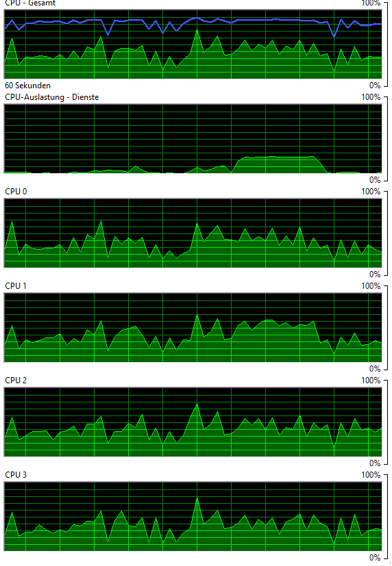

einzelne Kernlast der CPU beachten ... wenn ein Kern alleine auf 100 % läuft dann ist halt Ende ...
So sieht das bei mir aus:

Die CPU hat auch ganz schön zu tun. Möglich, dass hier Berechnungen nur auf wenigen Kernen laufen und die SC-Leistung hier und da zum Flaschenhals wird.

Wenn er tatsächlich den 200GE gekauft hat, dann zeigt der obige Screenshot des Taskmanagers ein massives CPU Limit auf.
ich habe den AMD Ryzen 3 2200G, 4x 3.50GHz gekauft. Die Daten liegen natürlich auf einer SSD die im Rechner verbaut ist. Nix über Netzwerk.

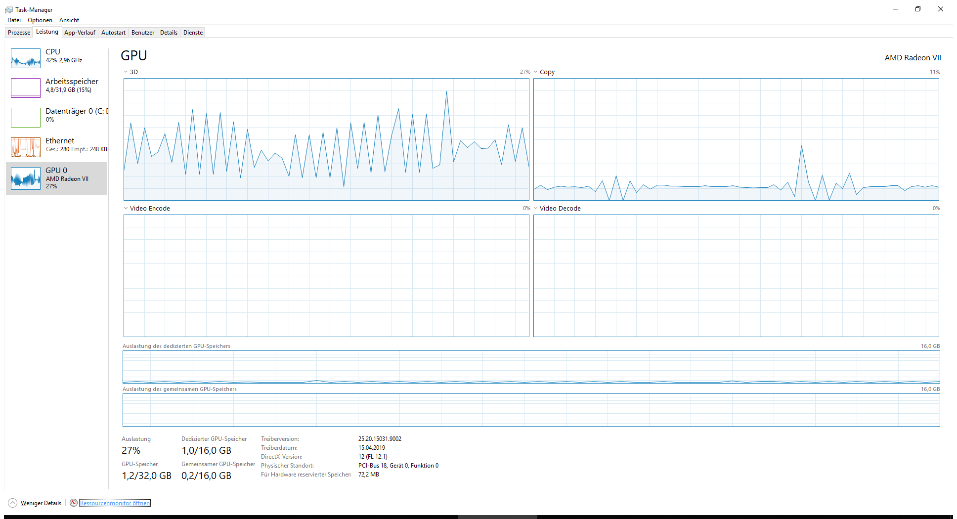

Bei der RTX2060 ist es jetzt so das der GPU RAM laut Taskmanager zu maximal 1,5 von 6GB Ram ausgelastet ist.
Die Auslastung in % variiert aber immer zwischen 42% und 91%. Wie kann es eine Auslastung von 91% geben wenn nie mehr als 1,5GB RAM genutzt werden?
Macht es Sinn eine RTX 2080 auszuprobieren? Falls ja warum? Die kostet mindestens so viel wie die RadeonVII und das war ja schon rausgeschmissenes Geld.
Auslastung GPU ungleich Auslastung VRAM ...nicht das du da falsch geschaut hast.
Am Ende musst du schauen wie die GPU aktuell ausgelastet ist und auch die CPU .... wie halt immer ...
Sieht man ja auch im Windows Task Manger jetzt.
GPU Decode / Prozessing / 3D oder irgendwas dort was halt stark beansprucht wird?
Stark beansprucht wird bei der GPU 3D, das fährt hoch bis 100%. Copy geht bis max. 4%.
Die Grafik des dezidierten GPU Speichers stimmt mit der dezimal Zahl von 1,5/6GB überein.
Vielleicht bedeuten die 95% Auslastung auch die Auslastung der Grafikkarte allgemein. Steht halt direkt neben dem GPU-Speicher.
Die CPU Auslastung liegt bei 50%. Alle Kerne gleichermaßen.
Na wenn GPU 3D auf max ist dann weis man auch das eine größere Karte noch Reserven hat und damit auch schneller wäre.
CPU selber hat ja noch Reserven.
Auslastung allgemein unten wo nur die Prozente stehen sagt halt wie im ganzen die GPU belastet ist ... und passst ja auch wenn die bei 3D auf 100 % rennt ist die am Limit und dann passen auch da 95 % gesamte Auslastung.
Die RadeonVII läuft wie auf dem screenshot oben zu sehen ist nicht auf 100%. Ist aber langsamer.
