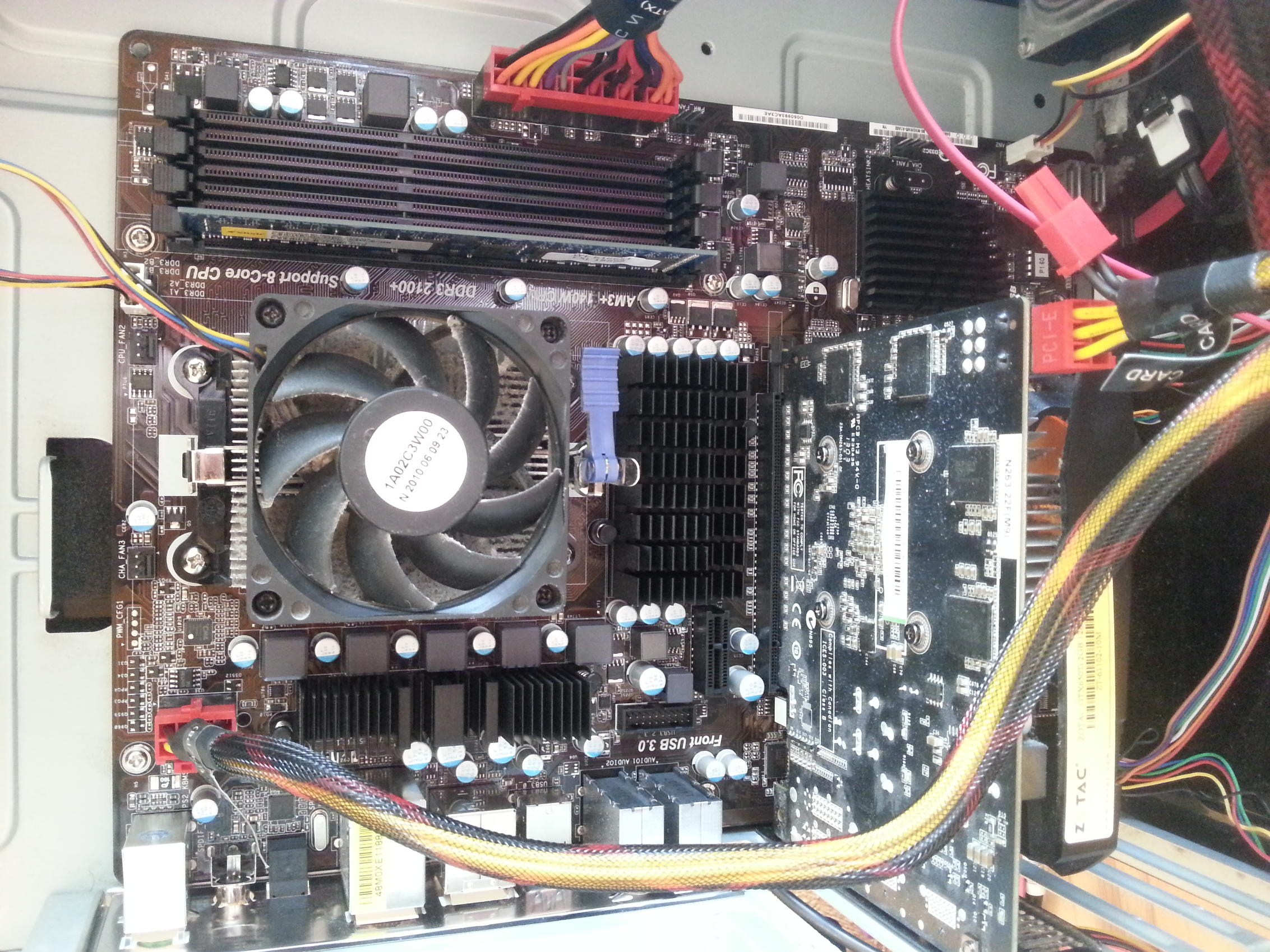

Kannst du ein Bild vom Gehäuse inneren erstellen und hochladen?

Hilft das so?

auf dem bild sieht soweit alles i.o. aus
bevor du den rechner wieder zu baust, CPU Kühler ma sauber machen mit einem staubsauger oder so (dabei lüfter blockieren), das könnte nicht schaden.
