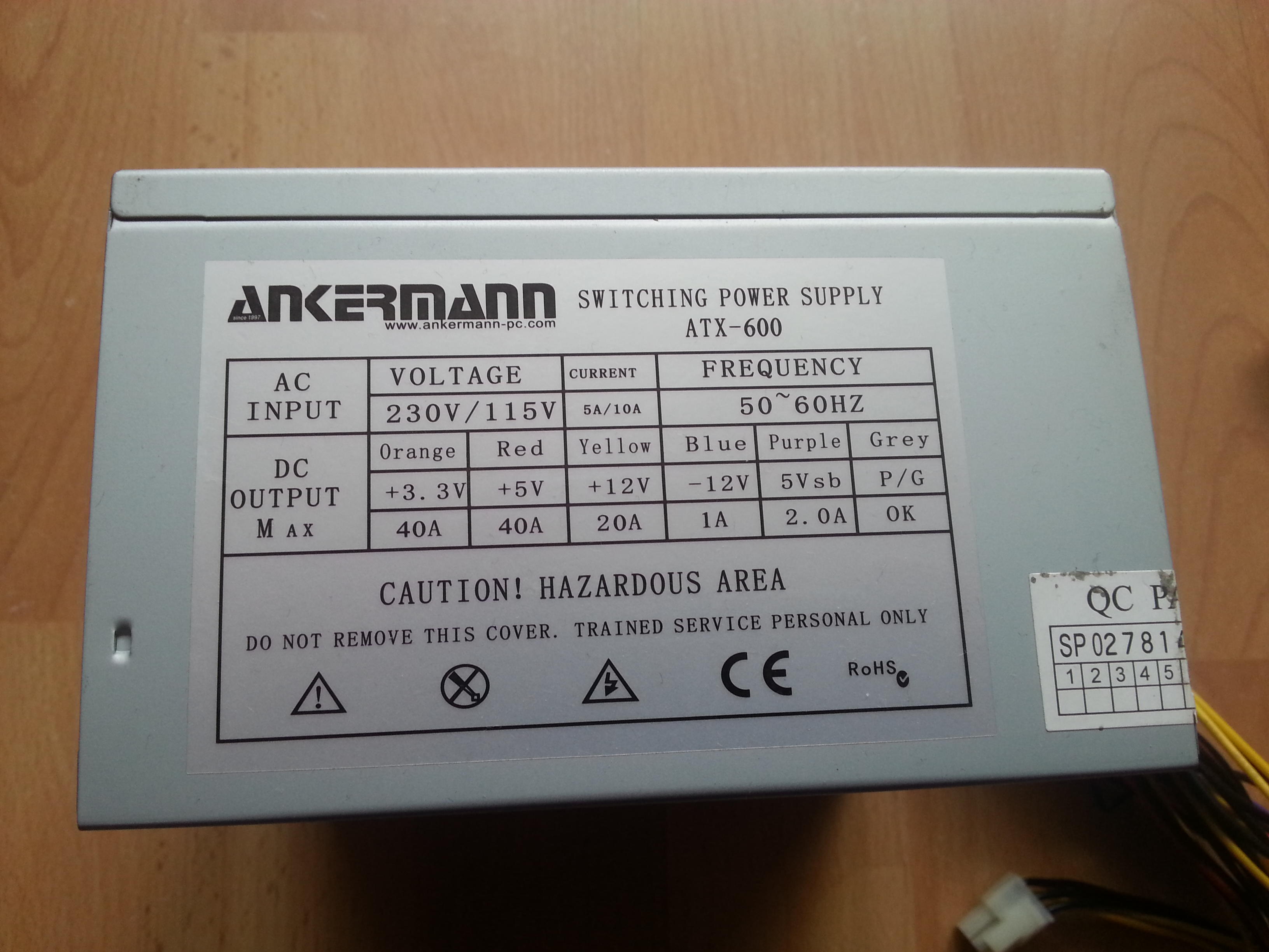

Der Rechner geht mit dem alten NT (Ankermann Switching Power Supply ATX - 600) problemlos an.

mach ma bitte ein bild vom alten NT von der Modellbezeichnung und daten.
so?
