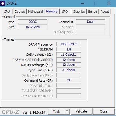

Vielen dank an alle! Es läuft! :)
Sollte ich am besten noch ein paar Benchmarks laufen lassen und vll noch Memtest?
Die Spannung habe ich mal auf Auto gelassen er hat sie nun selber laut Bios auf 1,615v gestellt.

Habe die Spannung jetzt manuell auf genau 1,600v gestellt mal schauen ob alles vernünftig läuft.
Danke für den Tipp.

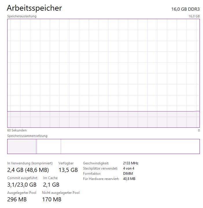

@h00bi
Was meinst du mit adressierbar?
Und ich wie teste ich den Ram am besten? Prime95?

@h00bi
Schau einfach ob im Taskmanger 16GB RAM steht ohne irgendwelche Einschränkungen dahinter.
Für Stabilitätstests bei OC empfiehlt sich der HCI Memtest. Gibt hier auf CB auch gute Threads dazu mit Anleitung.
