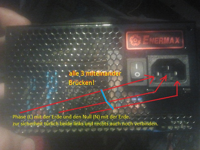

ohne scheiss das hört sich jetzt vielleicht lächerlich an aber es hilft!
zieh den netzstecker aus deinem netzteil und brücke (direckt am netzteil) mit nem schraubenzieher die 3 kontakte gegenseitig.
das is eine möglichkeit den sicherheitsmechanismus deines netzteils wieder auf 0 zu setzen.
ganz einfach funktioniert aber in besondren fällen
oder möglichkeit 2: netzschalter aus und computer einschalten. Danach netzschalter ein und nochmal versuchen.
Wenn du schon dabei bist, würdeste auch schreiben, welche? :freak:

das wichtige is nur das man den Null mit der erde und die Phase mit der erde brückt.
das heist links den kontakt mit dem in der mitte und rechts den kontakt mit dem in der mitte brücken.
zur sicherheit türlich beide links und rechts auch.
normal sollte schon über die steckdose ein potential ausgleich stattfinden aber so geht man auf nummer sicher.
wie gesagt direckt am netzteil brücken nicht an der steckdose ;)

sondern am abgezogenen Netzteil die 3 Kontakte in der Kaltgerätesteckerbuchse des Netzteiles kurzschließen
LOL der war gut @silencio
erst lesen, dann denken, anschließend tippen ^^
wenn man das netzkabel aus dem netzteil zieht, dann sieht man dort nur drei kontakte. wenn das bei dir anders ist, hast du kein standard-atx-netzteil.
oder denkst du jetzt an den atx-stecker fürs mainboard? wenn ja, dann lösch den gedanken. gemeint ist der 230volt bereich des netzteils, nicht die 12volt seite.
@hornisse: er tippt da was von "AM netzteil", NICHT "IN der steckdose".

da kein netzstecker angeschlossen ist und kein strom fließen kann am netzteil ist mein vorschlag total ungefährlich!

So hier noch nen bild zur besseren verständnis!
computerbase-jpg.300800
vorschlag zum brücken falls nix leitendes in der nähe ist: nimm Alufolie aus der Küche und drück die kurz rein^^ danach wieder entfernen Netzstecker rein und sich freuen.

ansonsten neues Netzteil kaufen, bei welchem das problem auch auftreten kann, sobald man den netzstecker im eingeschalteten zustand einfach so zieht.
Einige werden denken schwachsinn, warum soll das funktionieren, aber wenn man 3 stunden vor seinem rechner sitzt und verzweifelt ist weil er einfach nicht angehen will, kommt man auch manchmal auf ungewöhnliche ideen!
Kann mir nur vorstellen dass im überlastschutz des netzteil, durch "langsames" ziehen des Netzsteckers geladene Kondensatoren sind, die man durch diese methode zum entladen bringen kann.
