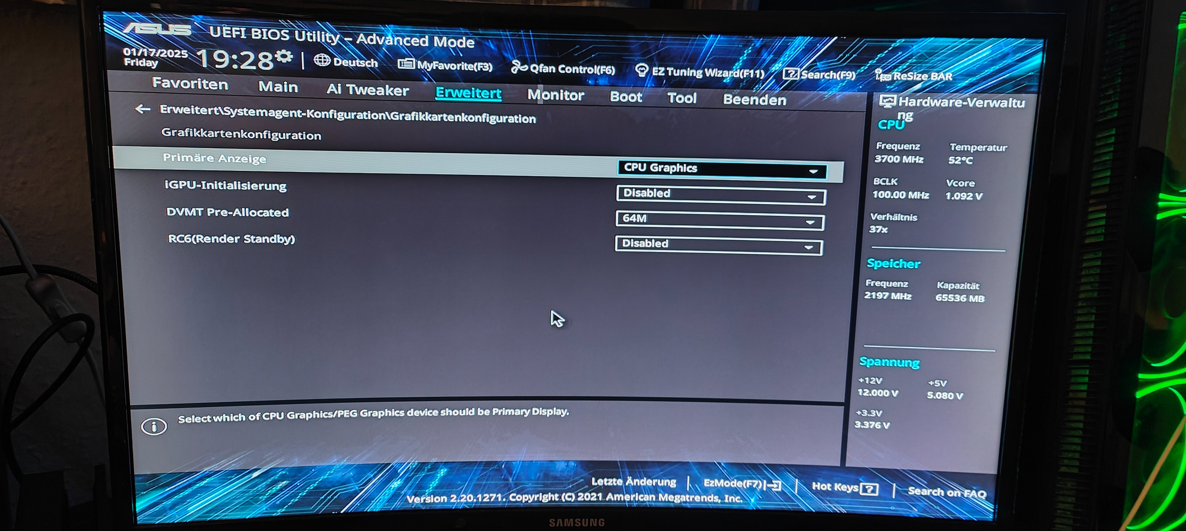

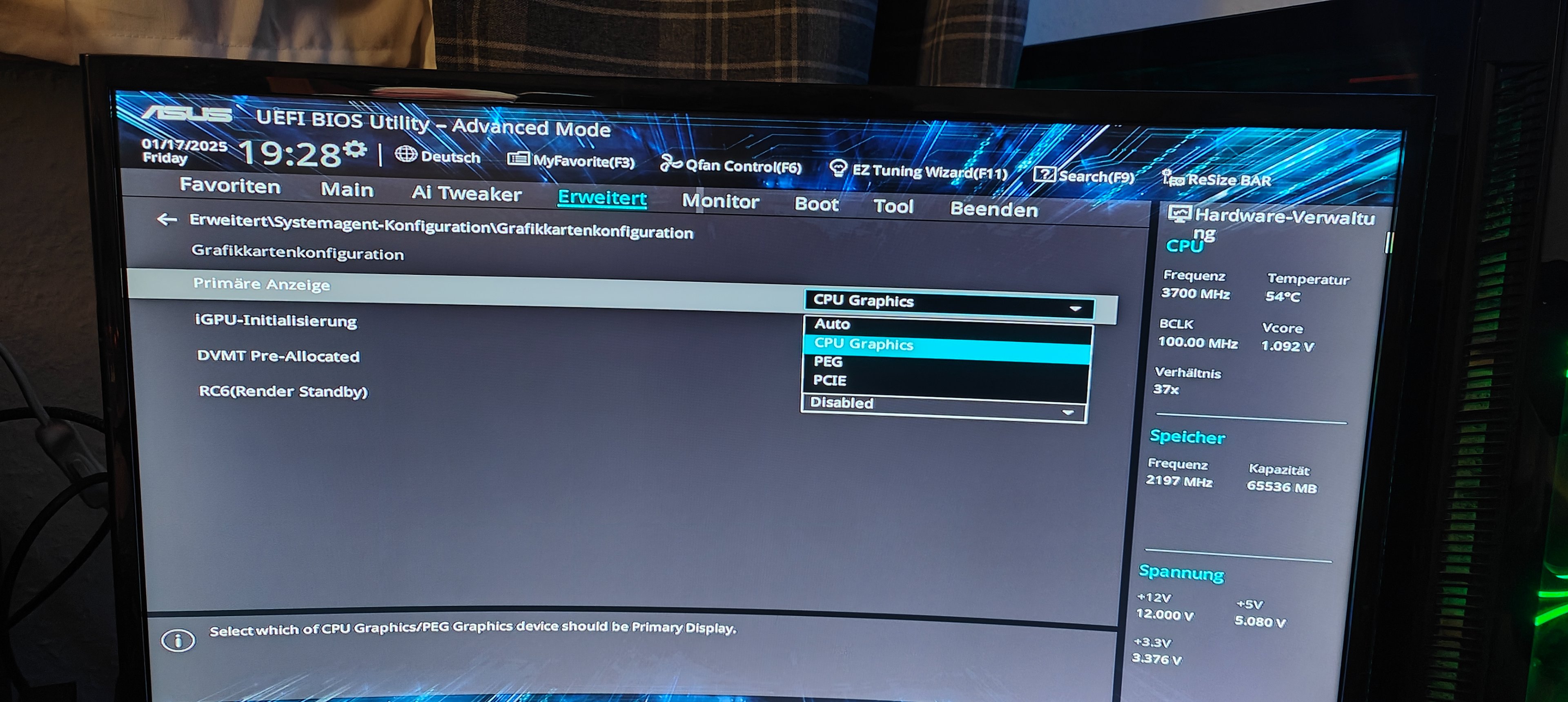

Also Moin, ich habe mir in den Settings den Punkt angeschaut "Primäre Anzeige stand tatsächlich auf CPU Graphics" allerdings nach dem ich den auf PCIE stelle fährt der Rechner immernoch nicht hoch. Ich hab mir den Spaß gemacht ein Monitor abstecken das ich nur mit einem Monitor arbeite ergo HDMI Anschluss GraKa zum Monitor geht auch nicht, Primäre Anzeige auf Auto gestellt den spaß wiederholt gleiches Problem, Monitor gewechselt HDMI DVI Anschluss probiert selbes Problem. Solange mein monitor nicht am Mainboard HDMI Slot steckt macht er faxen :S

"Primäre Anzeige": PCIE ist die falsche Einstellung. PEG bezeichnet den GPU-Steckplatz, der an die CPU angebunden ist. PCIE bezeichnet die PCIe-Steckplätze am Chipsatz. Wie bootet das System mit Einstellung PEG?
Edit: Normalerweise sollte bei Einstellung "Auto" alles richtig funktionieren. Normalerweise.
