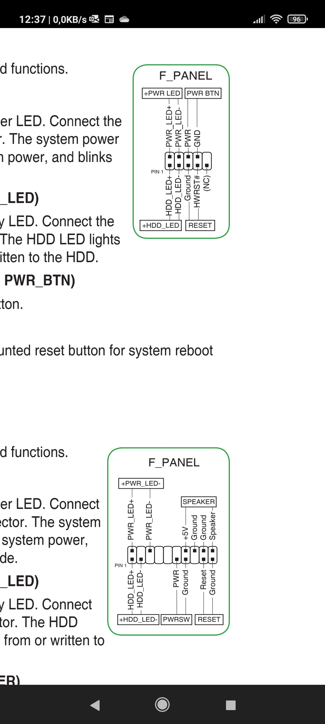

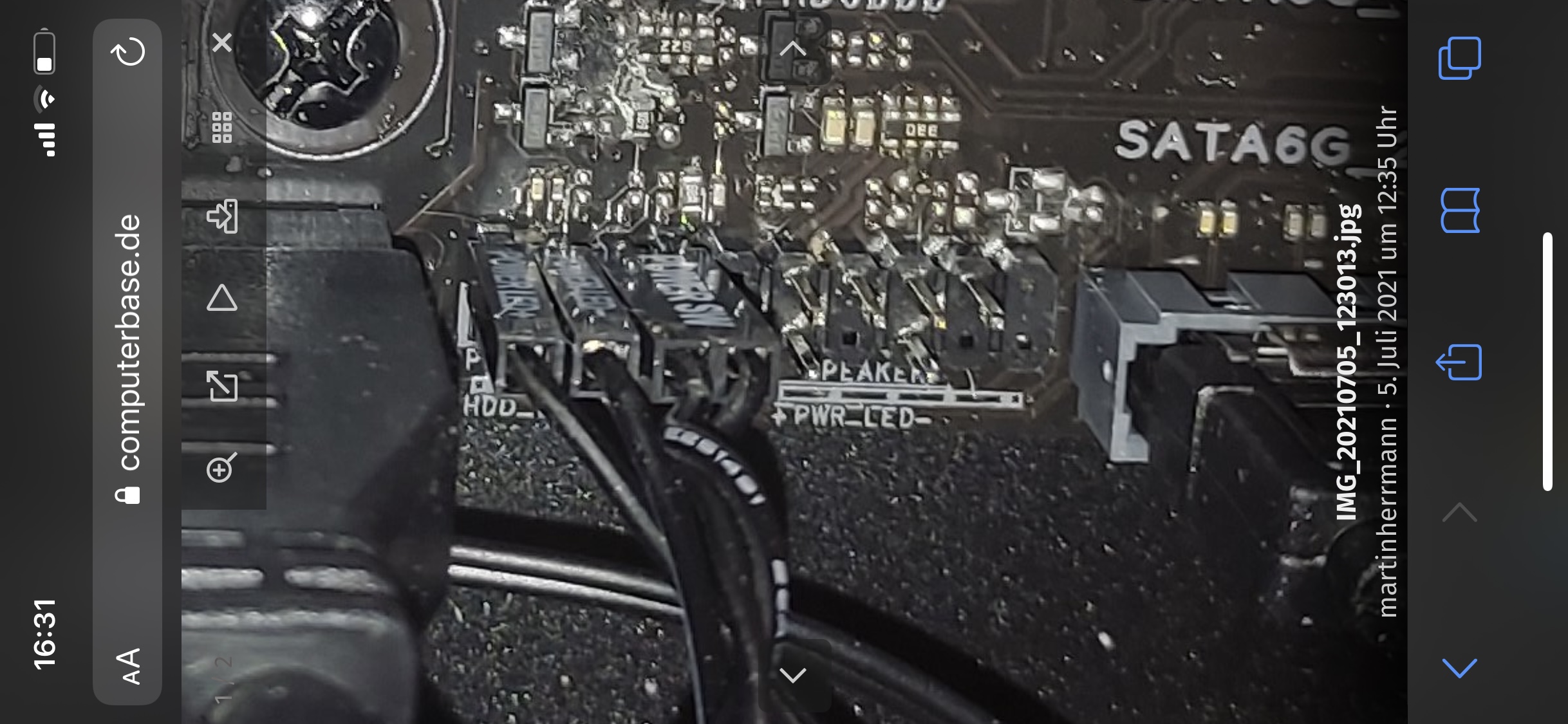

Ich habe die Pins so hier angeschlossen
Mach mal bitte ein Foto, wo man das ganze Mainboard sieht, so bringt das gerade nicht viel

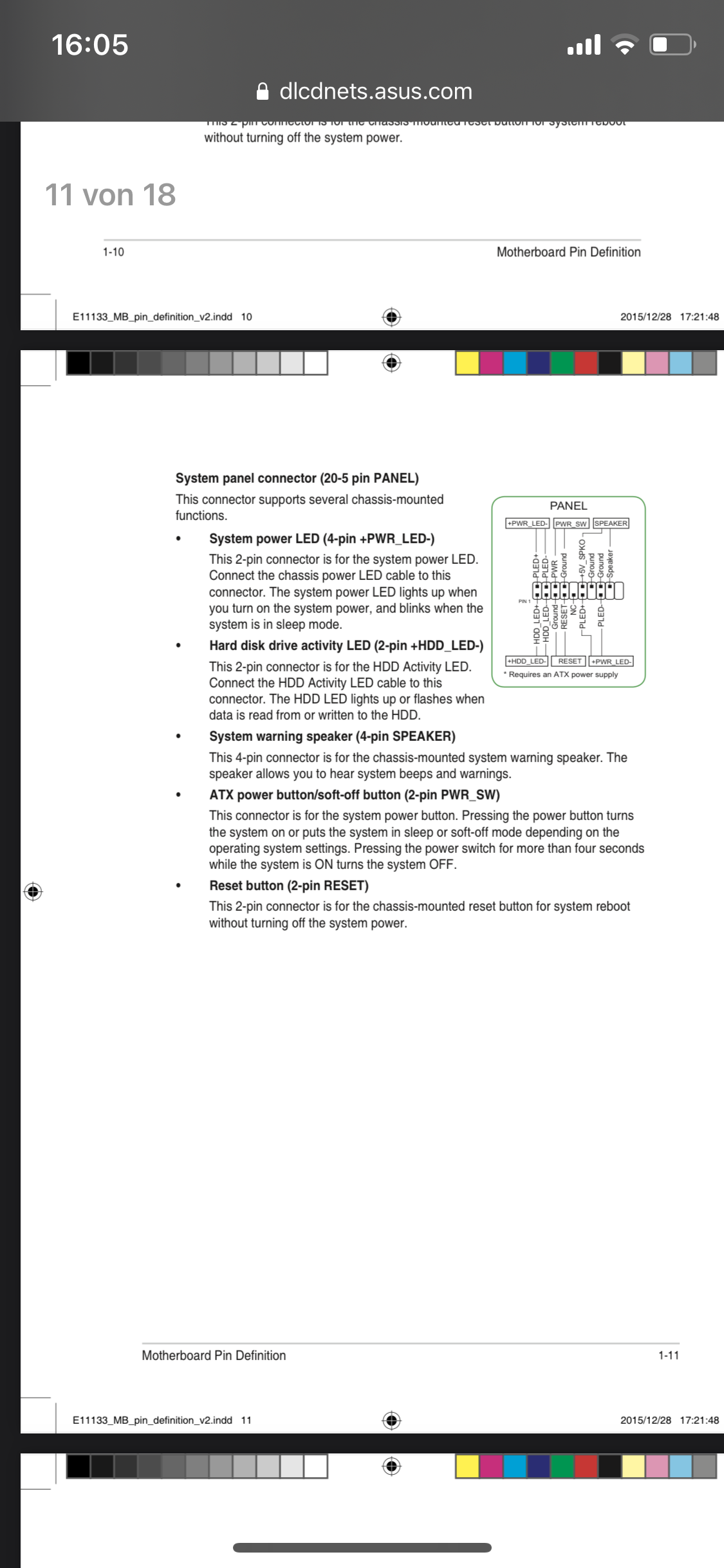

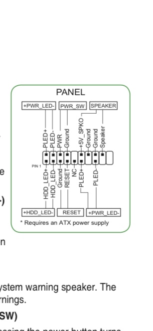

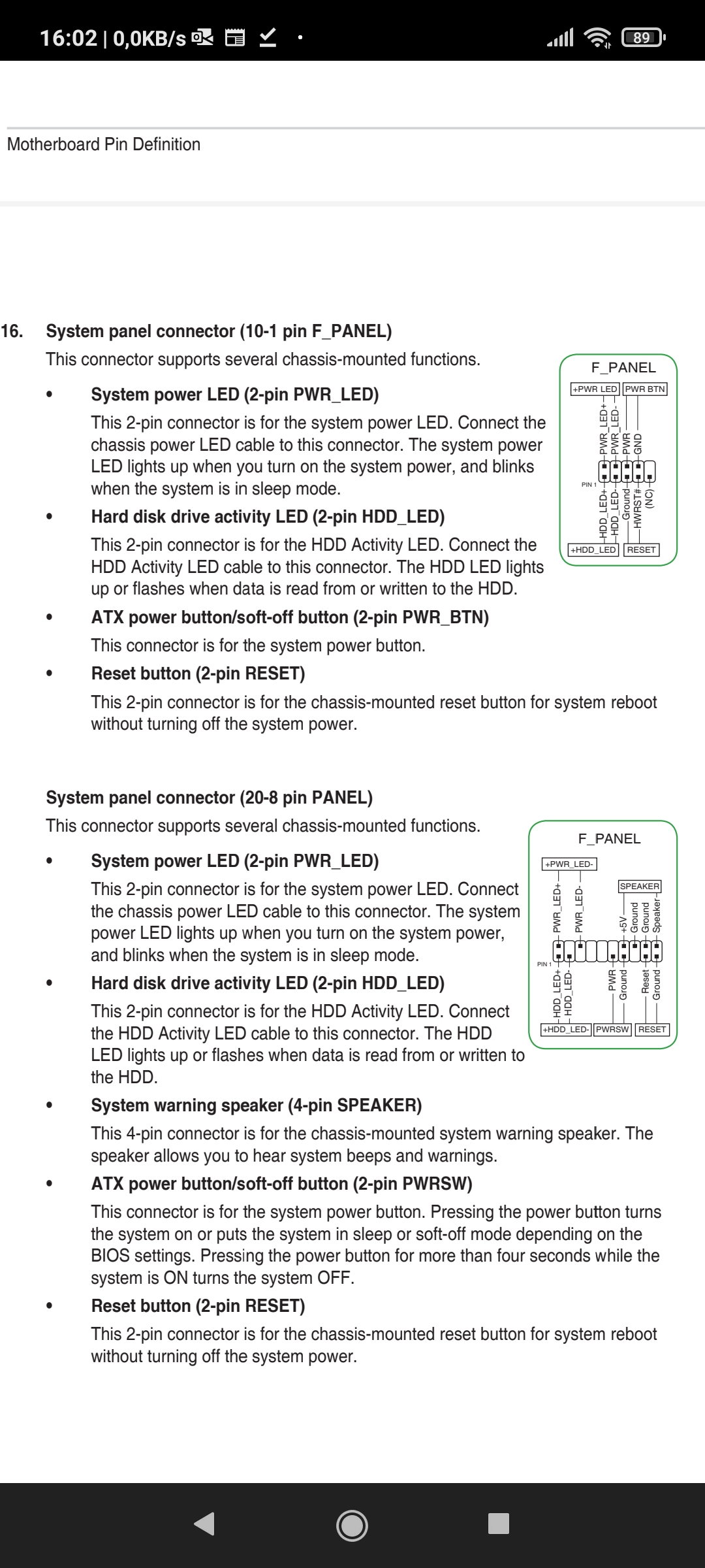

wieso sind da zwei pinbelegungen in der Anleitung?
ich denke das untere Schaubild ist das richtige, daher kann das auch so nicht funktionieren...
mach mal n foto von der ganzen seite des Handbuchs bitte
Hab nochmal drübergeschaut, scheint doch zu stimmen...
@fanaticmd dein bild für den 20 pin ist aber anders als seins o.O

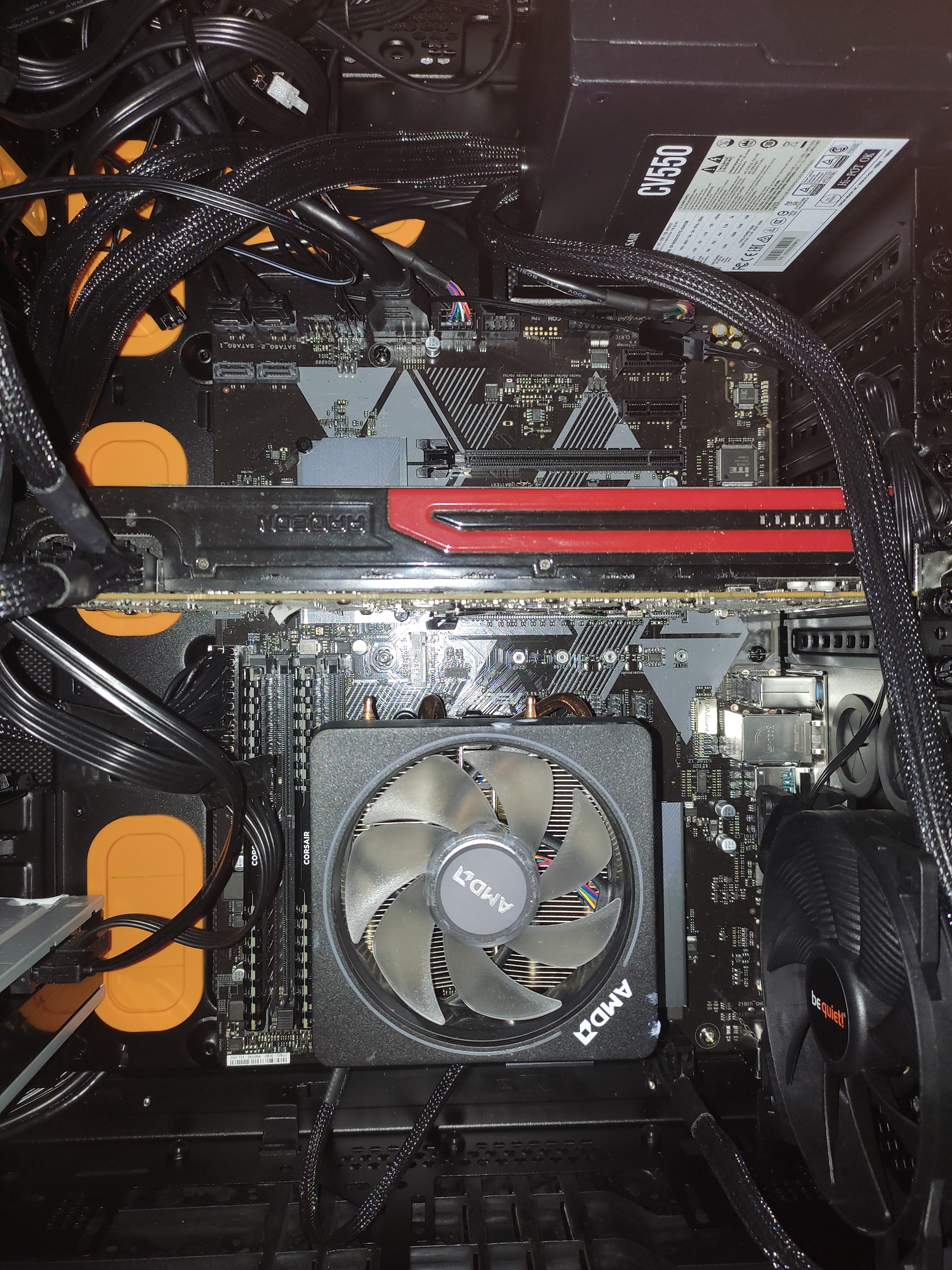

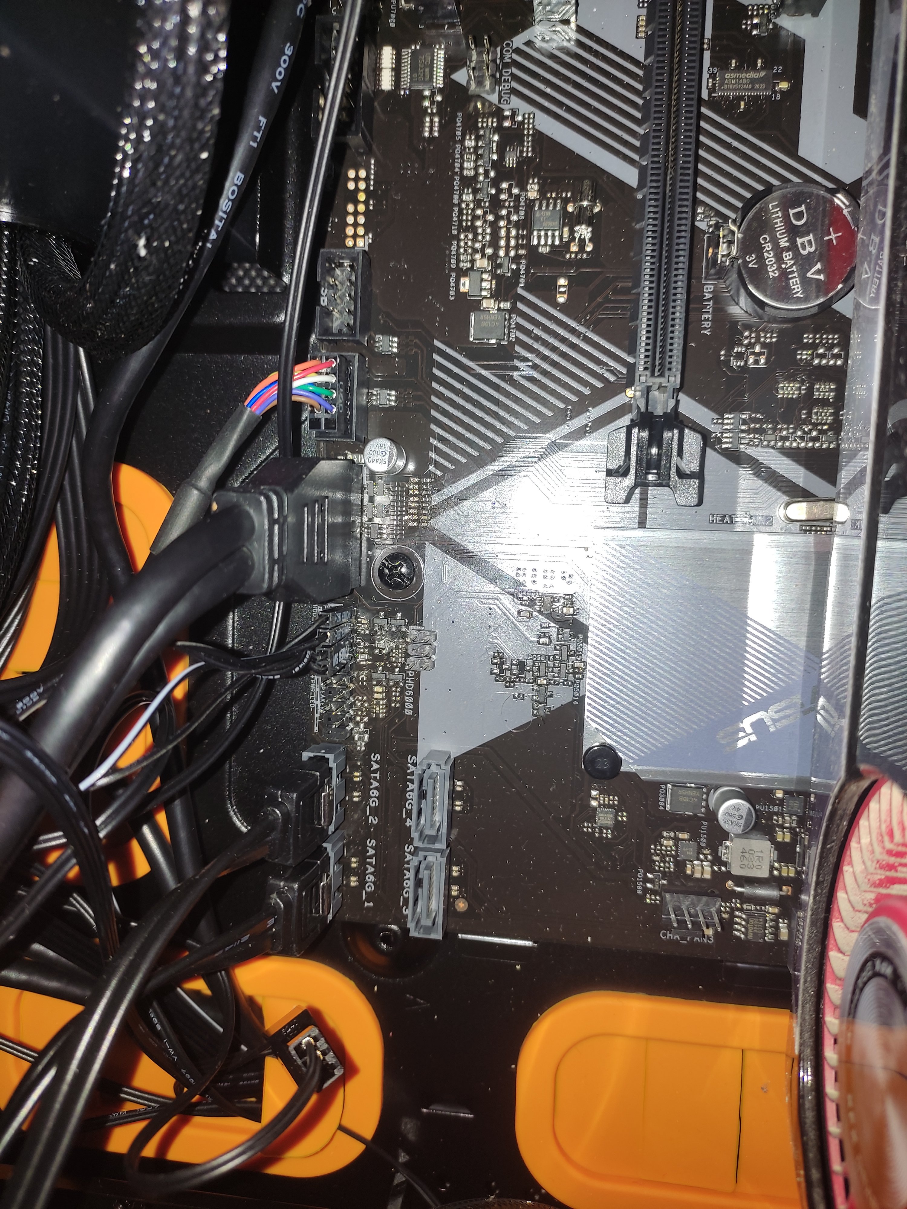

Kommt irgendwann nochmal eine Antwort auf Posts #7 und #8? Weil ein Foto vom gesamten Innenleben und eine Antwort darauf welche LEDs leuchten wäre irgendwie hilfreich. Weiß gar nicht warum sich hier einige mit dem Powerbutton befassen wenn der Computer offenbar soweit anschaltet dass Saft aufm MB ist. Da sind wir an dem Punkt schon vorbei.
Reaktionen: TorenAltair
Ich bin nur weiter darauf eingegangen weil Corto dazu was gefragt hat und der TE die falsche Seite sich rausgesucht hat.
Nach mehr als nur dieser einen Aufnahme habe ich auch schon in #4 gefragt. Und meinen nächsten Verdacht hatte ich auch schon geäußert.
@martinherrmann Bitte weitere Bilder vom Innenleben erstellen.
