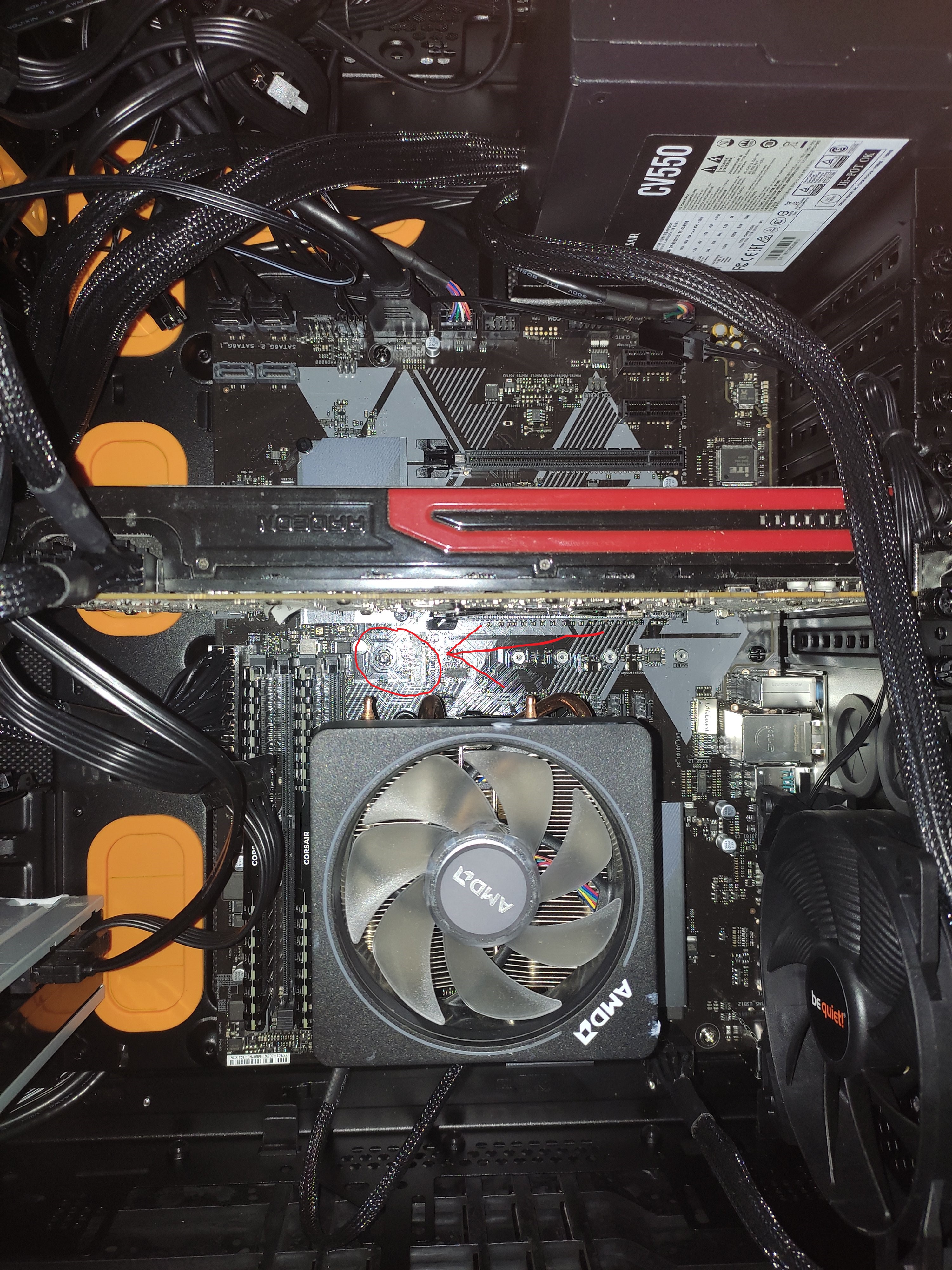

Es läuft garnichts an, der Start Button am Gehäuse leuchtet auch nicht.
Nochwas.
Die Stelle die ich markiert habe da ist ein großer Pin am Gehäuse vormontiert gewesen den ich nicht entfernt hatte.
Kann es sein das der einen Kurzschluss macht?
Zu schwach auf keinen Fall, starten muss er damit.
Ein Defekt ist natürlich möglich.
Ich würde wie gesagt das mainboard mal ausbauen und auf einer nichtstatischen Oberfläche laufen lassen. damit schließt du dann kurzschlüsse durch falschen einbau aus.
Nur Mainboard, Speicher und Cpu+Lüfter für den Anfang anschließen, dann muss er wenigstens so weit starten das die Lüfter anlaufen wenn kein Defekt vorliegt.

Auf jeden Fall scheint es das bei der Graka ein Stromanschluss nicht belegt ist, diese müssen immer voll belegt sein.
Mach mal einen Tischaufbau, sollte man ohnehin immer machen bevor man das Ganze ins Gehäuse verfrachtet damit man sicher sein kann das die Hardware auch funktioniert.
Das Netzteil ist jetzt zwar nicht das Beste und auch technisch wohl nicht ganz auf der Höhe, aber anlaufen sollte das System damit schon.
