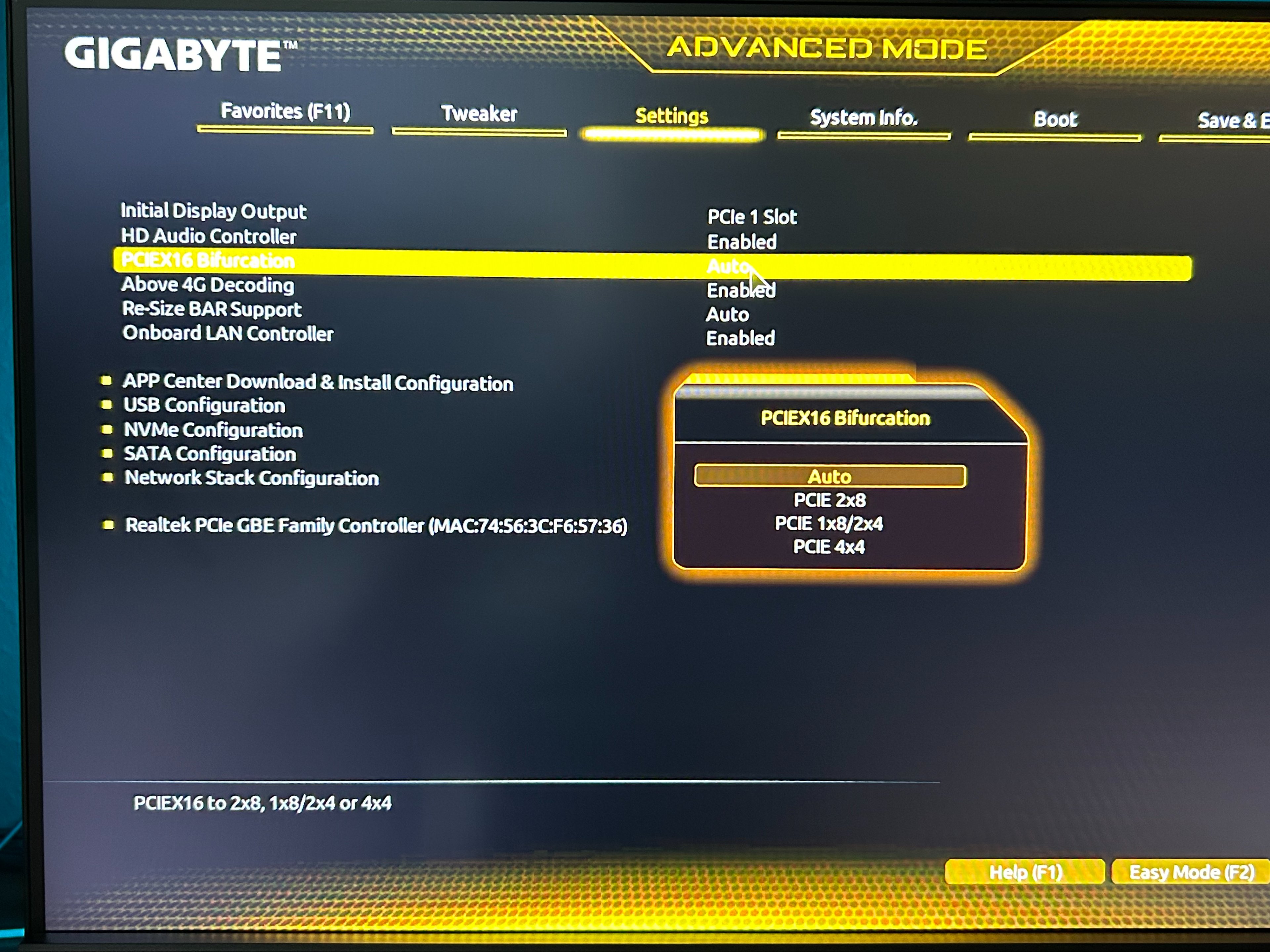

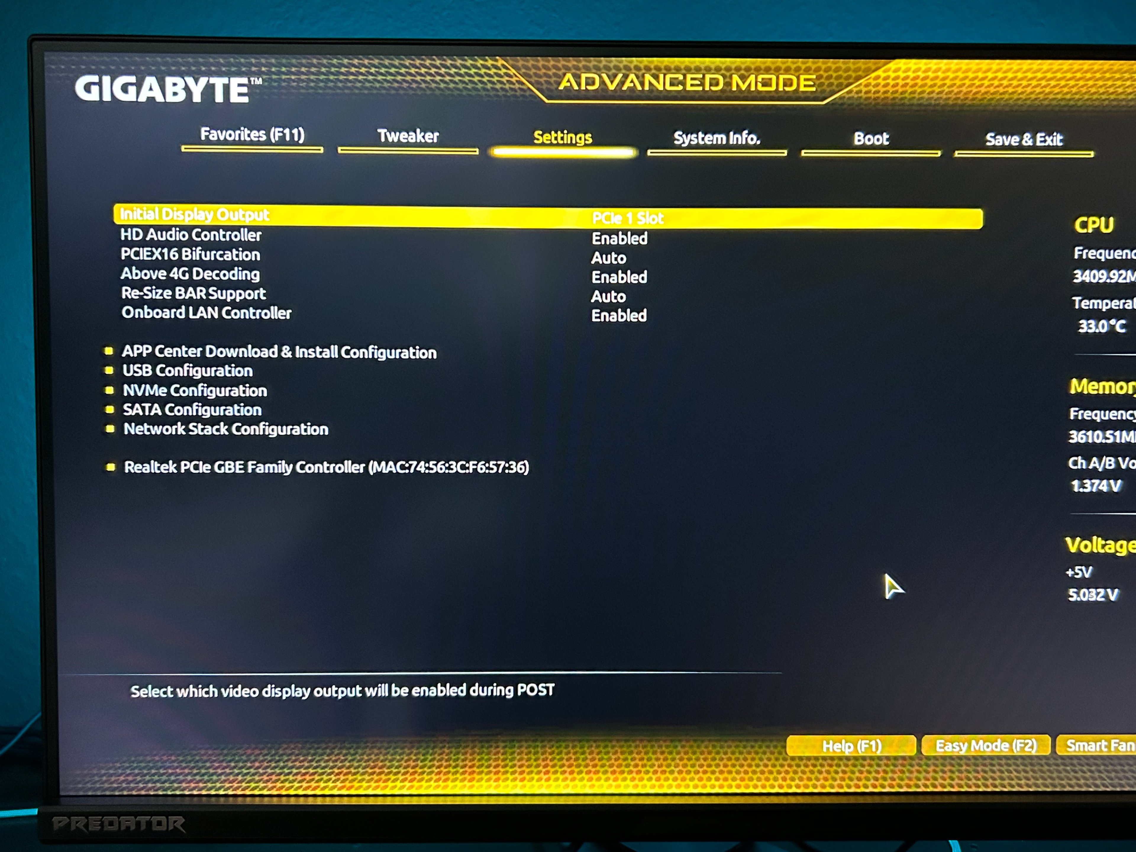

Ich habe mein bios jetzt geupdated. Was muss ich bei den pcie settings einstellen?

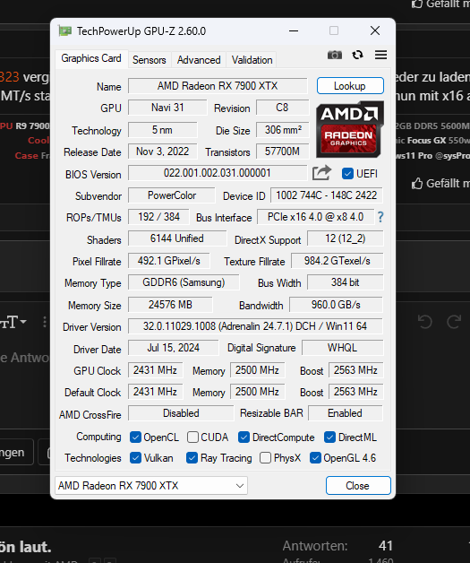

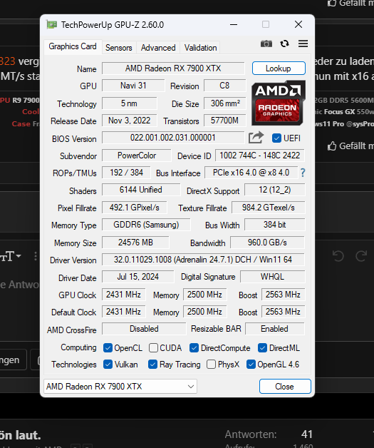

Ich habe das Bios geupdated und pcie express auf Gen 4 gestellt, bei GPU Z wird glaube ich immer noch x8 angezeigt oder? (unten ist ein screenshot davon). Danach habe ich mit XMP deaktiviert, hogwarts legacy gespielt und es laggt extrem. Danach habe ich es aktiviert und es hat immer noch Mikro Ruckler. wenn ich ins schloss gehe, sacken die FPS auf 20 hinab, für ein paar Sekunden. Die FPS schwanken generell zwischen 110 und 150. Der Arbeitsspeicher läuft auf 3600MT/s.
Maxysch schrieb:
Lass es auf AUTO.

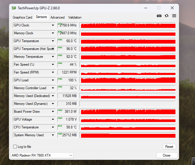

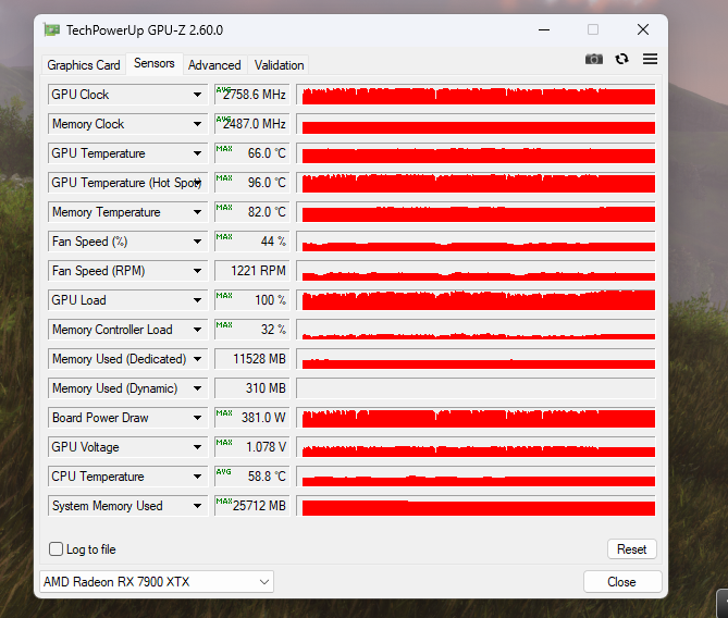

Der Hot Spot bei der GPU ist verdächtig Hoch im Vergleich zu GPU Temp und es hat auch die 96°C immer wieder überschritten, würde mal mich mit dem Kundensupport in Verbindung setzen, denn wie ausschaut geht die HS gerne auf 100°C hoch und das ist nicht mehr gesund.
Man sieht auch das der Takt sich ruckartig halbiert, wie auch der PowerTarget, warst du öfter mal im Menü oder raus getabt?
Du kannst gerne mal testen ob es was bringet wenn du die GPU UV und UC, ob es dann immer noch derselbe Problem besteht, wenn es dann weg ist liegt es an der Kühlung der Karte.
Ja wird es
Die CPU stellt insgesamt 20 Lanes des PCIe4.0 zur Verfügung, hast du außer SSD eventuell noch eine PCIe Gerät in Benutzung? Eigentlich sollte das auf die Leistung kaum bis gar nicht bemerkbar machen, aber mich würde es stören :evillol:

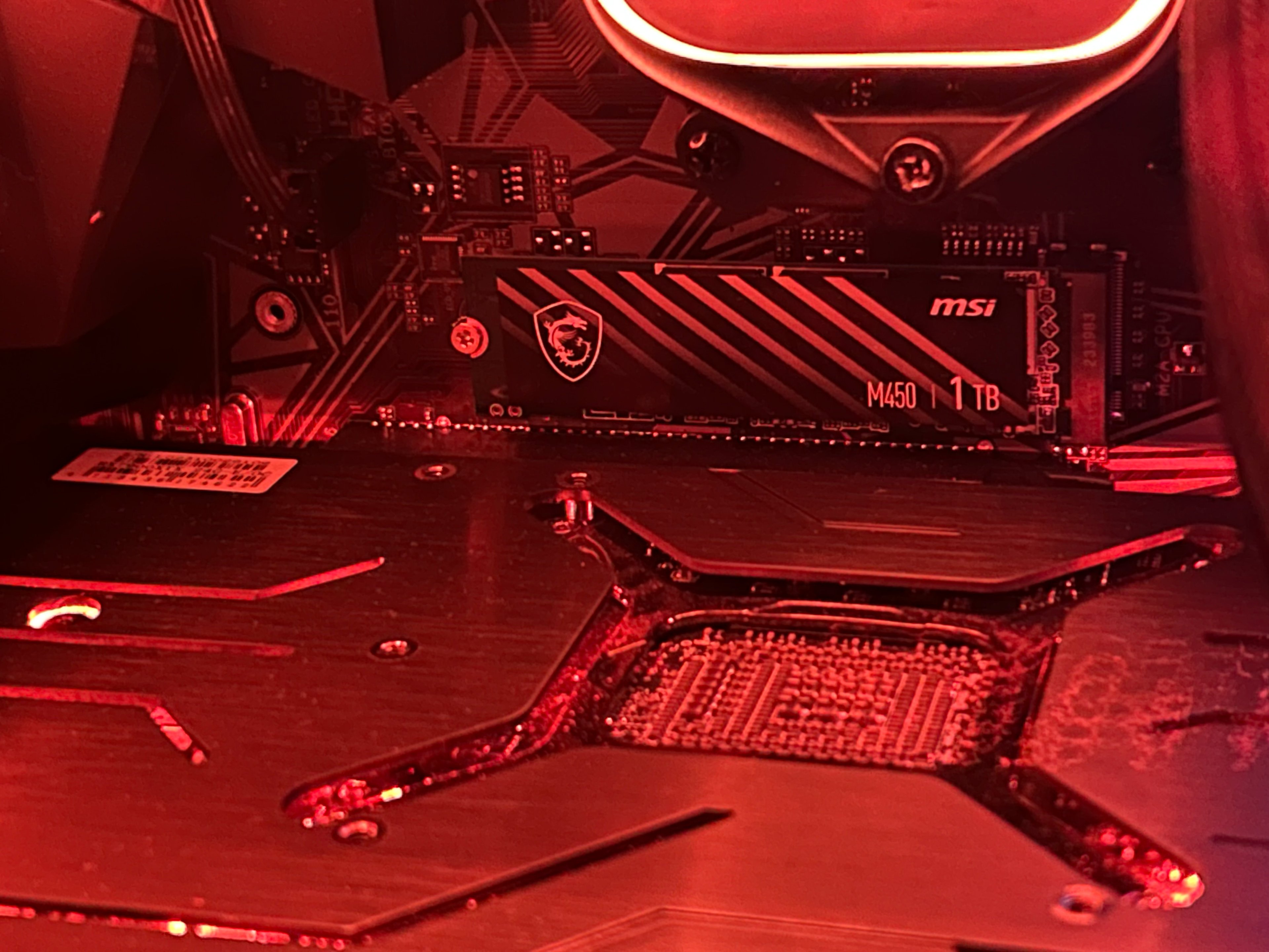

ist das der richtige slot für die SSD?
nun im oberen Slot werden die PCIe 4.0 4x Lanes von der CPU gestellt, da die ja 20x (4x sind quasi für den Chipsatz) hat sollten theoretisch 16x für die GPU und 4xfür die SSD vorhanden sein 🤔
Also eigentlich sitzt die schon richtig wenn du die mit PCIe 4.0 und nicht mit 3.0 betreiben willst.
Komisch ist nur das deine Lanes auf AUTO trotzdem in 2x8Lanes aufgeteilt werden 🤔

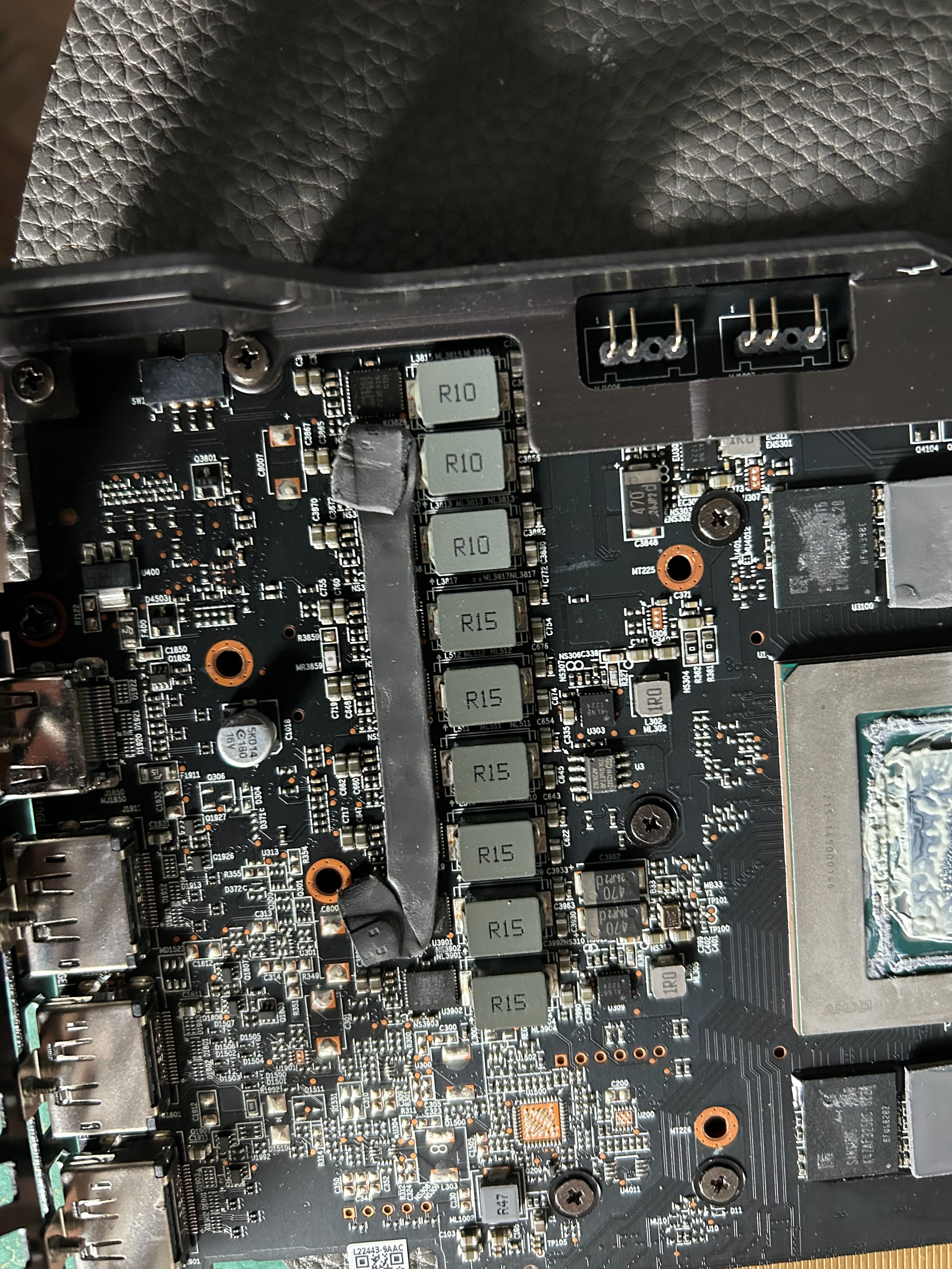

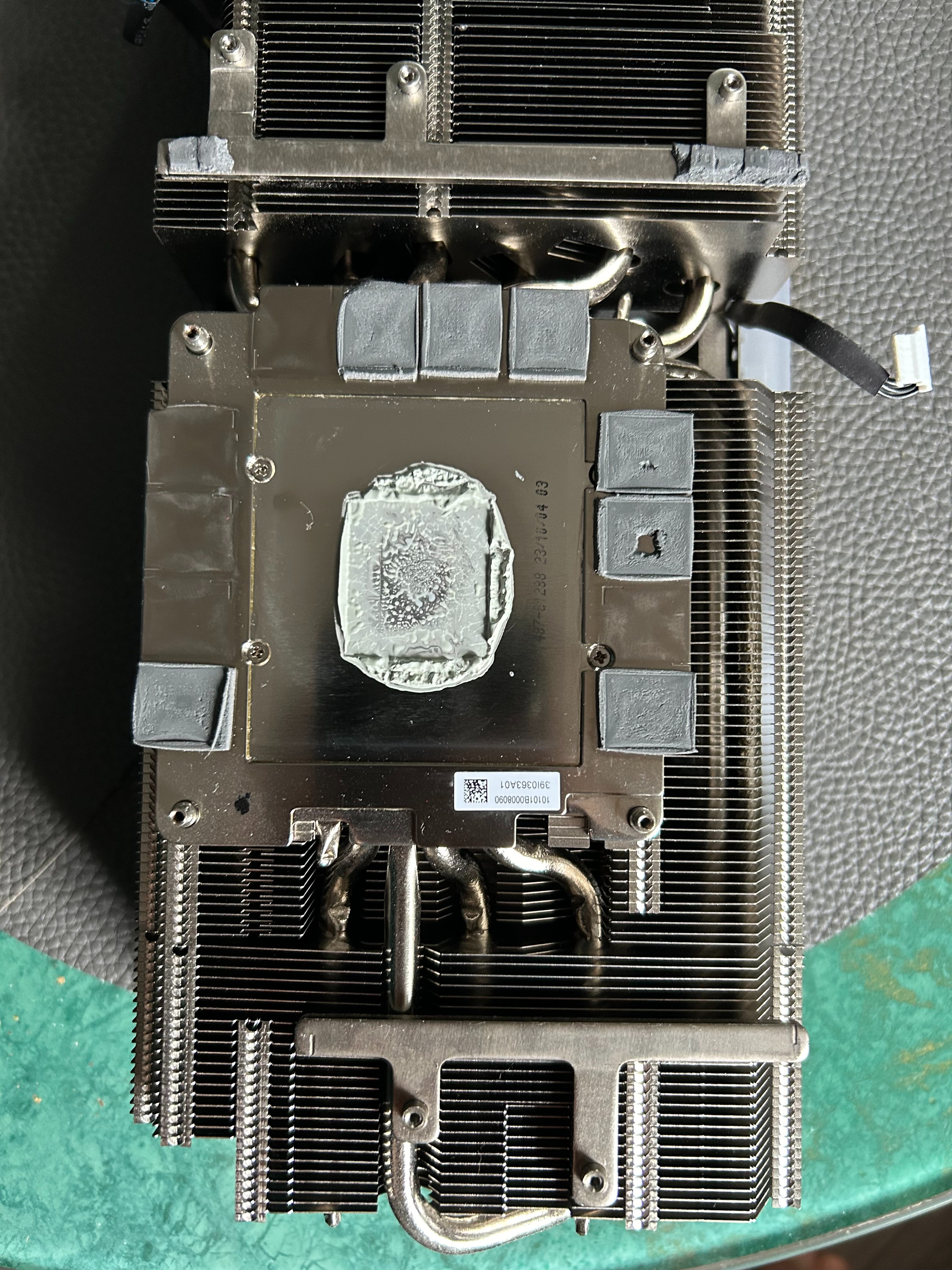

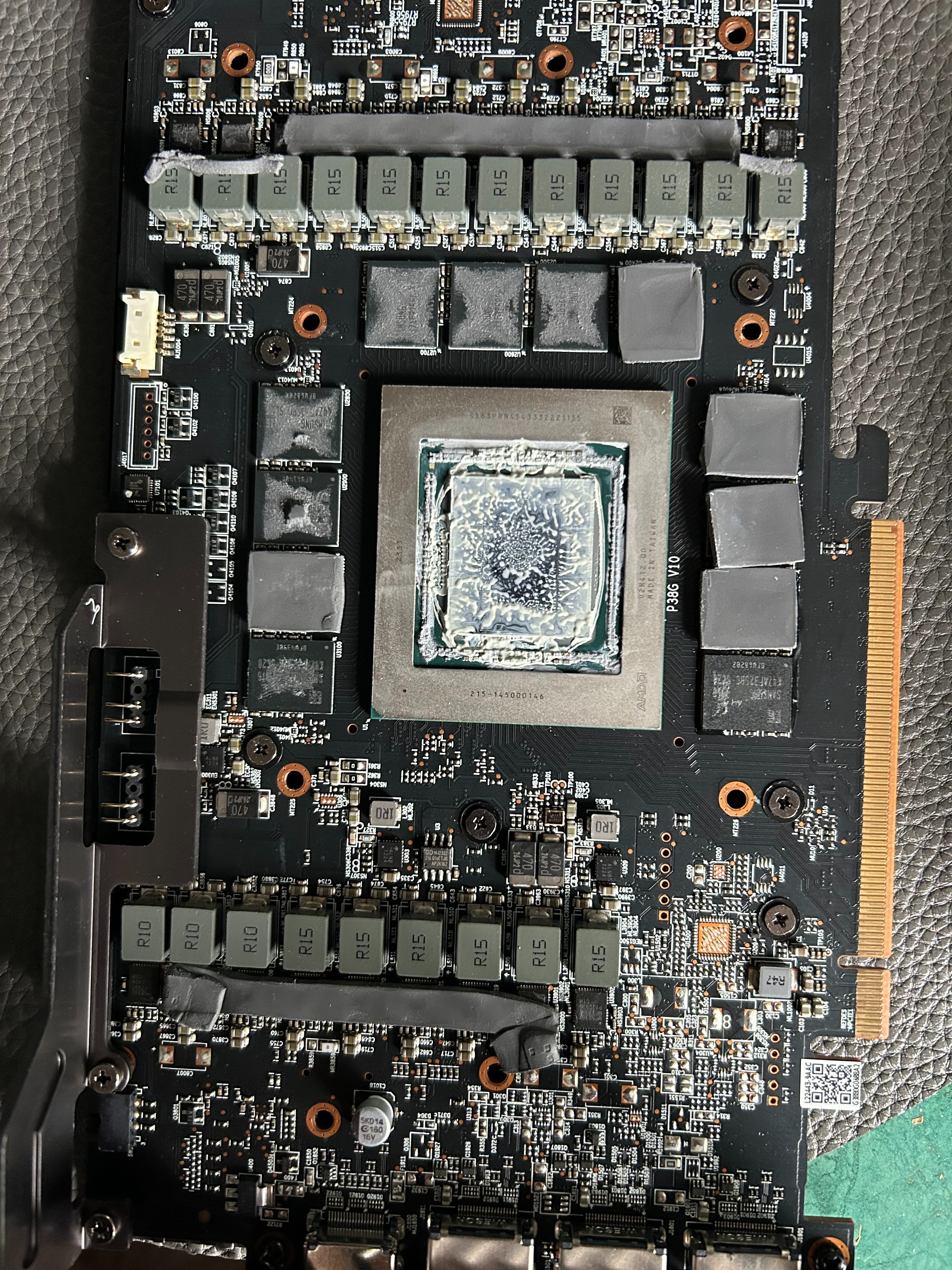

ps: ich habe die wärmeleitpaste gerade erneuert und wie man sieht, sind die pads meiner meinung nach nicht gut drauf gesetzt
habe ich die wärmeleitpaste von einem bekannten neu auftragen lassen.
Warum tut man so etwas während Garantie? 😔
Hast du dann noch die Garantie bei der Karte?
kann die ganze sache denn an dem pcie express x8 liegen?
Eigentlich nicht, es halt nur komisch und es deutet auf Ungereimtheiten hin.
Nein sind die nicht, aber den Leitpads ist sehr wichtig die richtige Dicke und wenn die zu dick ist dann ist der Abstand zum Chip zu groß und bei zu dünnen kann man bei der Montage den Chip beschädigen.

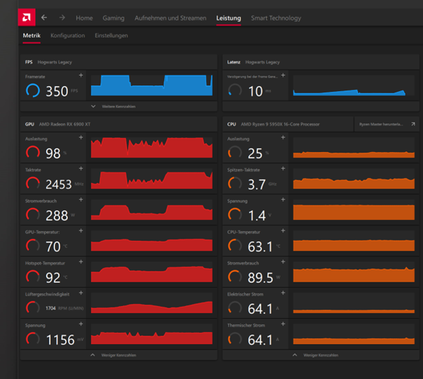

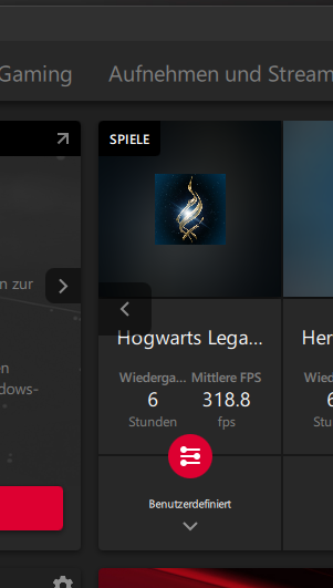

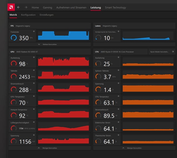

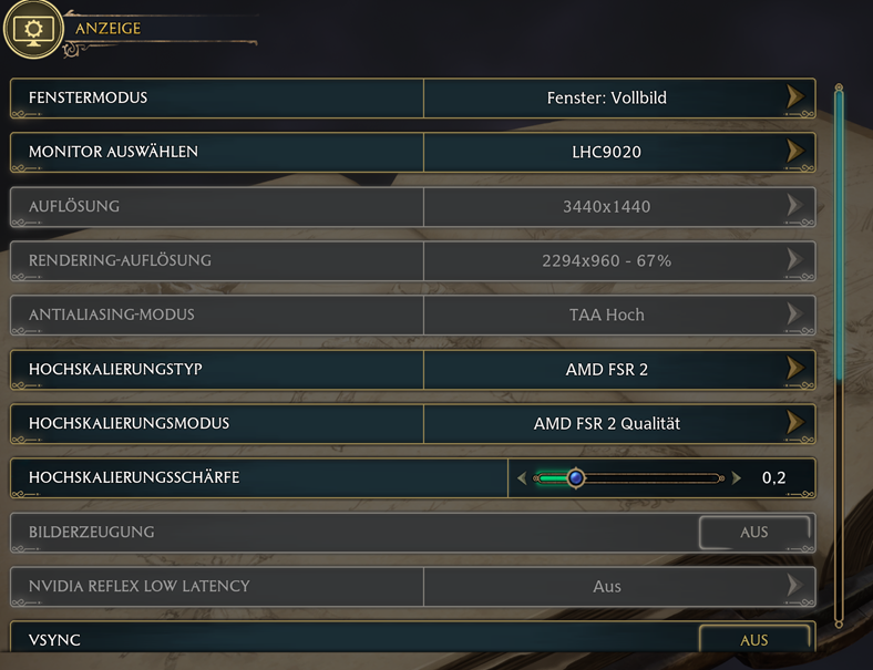

Eine kleine Rückmeldung von meiner Seite, der ich einen 5950X und eine 6900XT habe in Sachen Hogwarts, dass ich gerade ca. 10min lang ausprobiert hatte:
Die Anzeige in der AMD-SW ist nicht aussagekräftig, da sie stark schwankende Angaben macht. Die 318FPS, welche sie anzeigt, nehmen natürlich auch kurzzeitige 700FPS aus dem Menü usw. auf.
@TE:
Für mich sieht es merkwürdig aus, dass soviel WLP über dem Die verteilt ist, auch die massiv dunkle Verfärbung darunter sieht so aus, als wäre da irgendetwas verschlimmbessert worden oder, die Karte hatte schon beim Kauf einen weg und hätte getauscht werden sollen.
Ich habe vorhin auch mal XMP ausgestellt, das hat bei den FPS nichts relevant verändert. Meiner Meinung nach und aus der Ferne ist die Karte nicht in Ordnung, ob original oder nach der Behandlung spielt für dich dann keine Rolle.
Eine Anmerkung:
Dein Aktionismus weist darauf hin, dass du ziemlich viele Dinge umgestellt hast / hattest. Hast du mal Adrenalin auf die Werkseinstellung zurückgestellt oder vielleicht nur 144Hz, vielleicht sind dann die Einbrüche weg!? Auch wenn ich nicht alle Tipps verfolgt habe (sry dafür), hast du das Bions auf Werkseinstellungen zurückgesetzt und dann getestet?

Ich würde da jetzt mal ein PTM Sheet auf den Chip tun und die Pads mit Thermal Putty ersetzen und ordentlich zusammensetzen. Mehr kannst du nicht tun in dieser Situation. Dann brauchst das Teil auch ne lange Zeit nicht wieder öffnen wenns ordentlich gemacht wird.
z.B.
Thermal Grizzly PTM und Halnziye HY 236 Putty , kost auch nicht die Welt.
