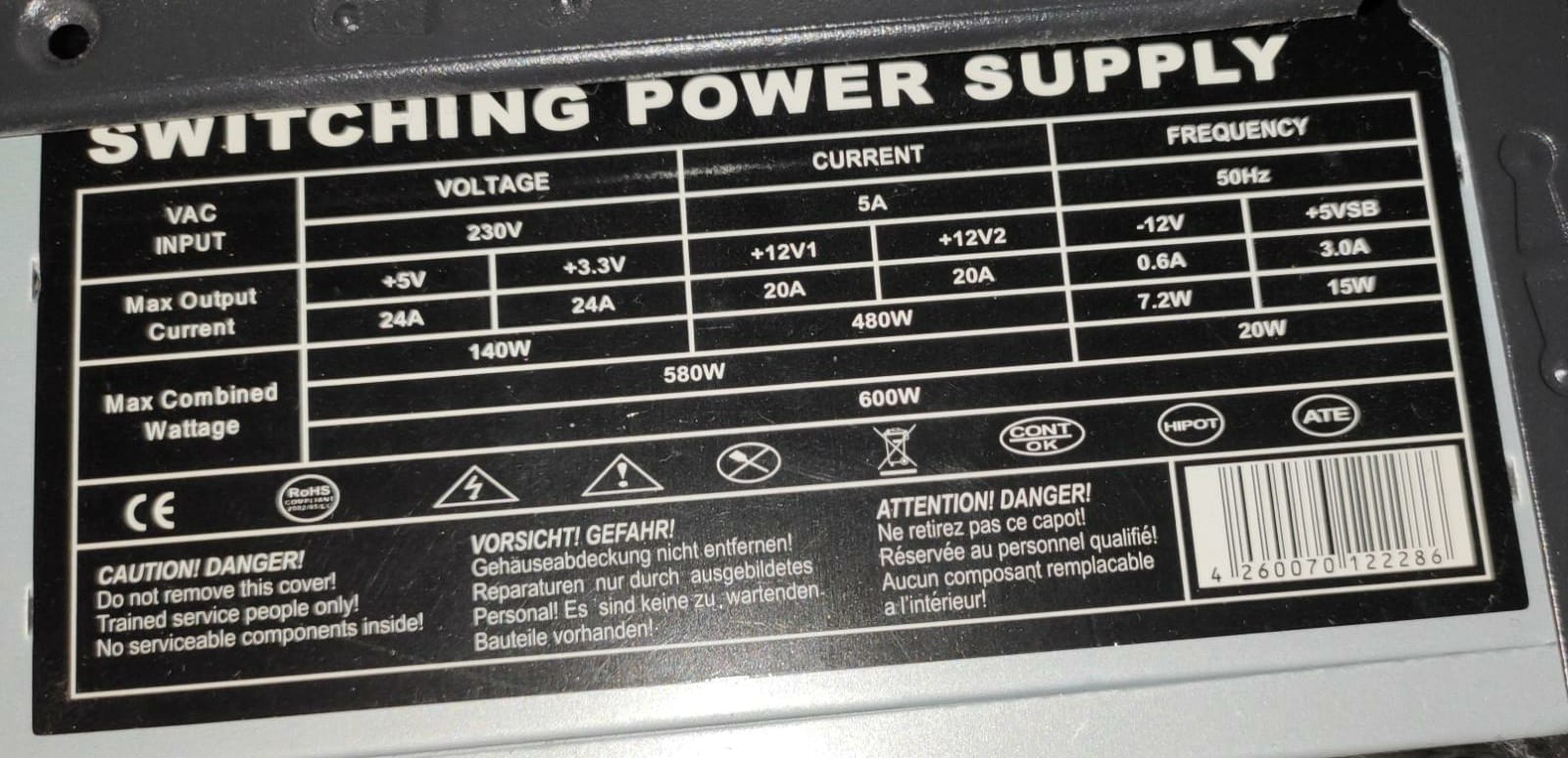

Nur Drops, kein Abstürze? Was hast du für ein Netzteil? Evtl. kann es die Spannung nicht stabil halten.
Hoffe das reicht an Angaben.
Sieht nach no name aus und hat keine 80 Plus irgendwas drauf. Teste es mal mit einem anderen Netzteil.
Kann man da evtl auch mit einem Programm schauen ob alles vom verfügbaren Strom verbraucht wird ?
Habe leider kein weiteres zur Vefügung.
Evtl. mit HWinfo 64, aber da würde ich mich nicht darauf verlassen. Leihe dir eins aus und teste es. Es sollte aber kein NoName Netzteil sein.
