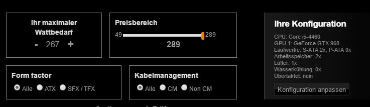

und zwar ich habe mir vor einem Jahr einen Lenovo fertig PC gekauft. Nun will ich die eingebaute Nvidia GTX 745 durch eine Nvidia GTX960 austauschen. Mein Netzteil hat eine maximale Ausgangsleistung von 280 Watt. Ein bekannter hat mir eine Seite von beQuite! gezeigt, auf der man sich die maximale Leistung des Systemerrechnen kann. mit der GTX 960 komme ich so auf 267 Watt. Jetzt meine Frage:
Kann ich mein vorhandenes Netzteil weiter benutzen oder muss ich ein neues verbauen mit mindestens 300 Watt? Das größte Problem dabei wäre, dass die fertig PC's von Lenovo wohl alle einen Hauptanschluss von 14+4 anstatt 20+4 haben.

Von dern 280 können bis zu 270 Watt über die 12 Volt laufen, dass ist gut soweit.
Sonst gilt, was HominiLupus sagt.
Und wenn wir schon von der 1050ti sprechen, können wir auch gleich von der RX470 bzw 480 sprechen...
Aber das Netzteil sollte ausreichend sein, dafür, auch für die RX480 mit ganzen 8GiB VRAM!
