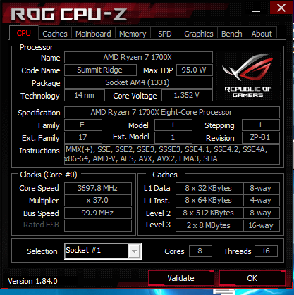

Sicher das der Ryzen 7 1700X bei 1,7 GHz läuft? Kucken Mal über CPU-Z wie hoch der unter CPU-Last taktet. Sollte aber meines Wissens nach keinen Einfluss auf Blender haben.
Die CPU läuft auf 1,7ghz. Ich habe mal einen Anhang von CPU-Z angehängt. Beit Vollauslastung sind es dann sogar ganz genau 1,7 ghz.

wie kommst du darauf. CPUZ sagt doch eindeutig was anderes :freak:
Clock Speed: 3697mhz🤔 Und es steht im BIOS auch drin🤷‍♂️
Achso, sry. hab mich vertippt. Meinte natürlich 3,7ghz. Tut mir leid😅

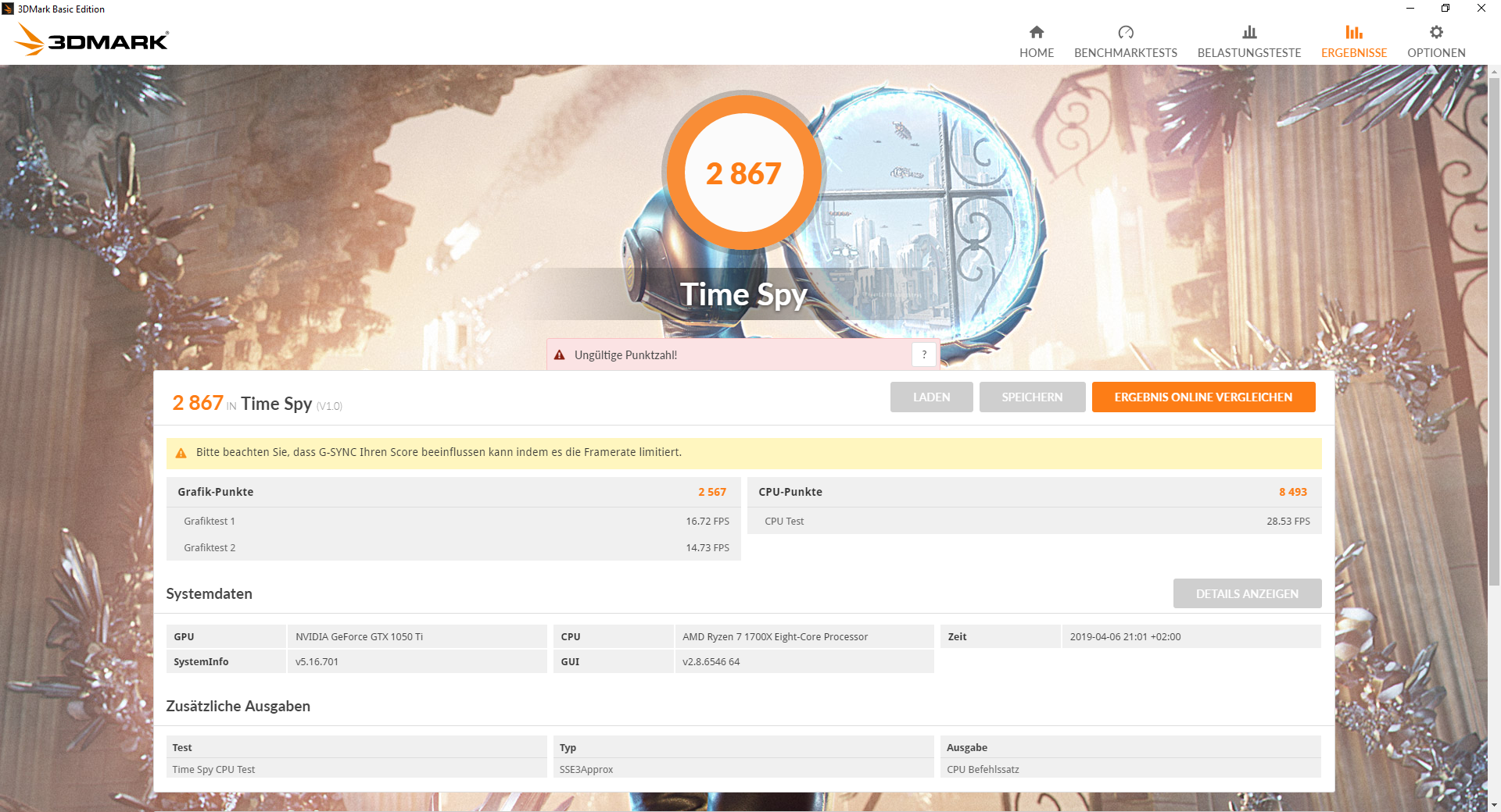

EDIT: Ich habe jetzt einen kostenlosen Benchmark durchgeführt (Anhang). 2567 Grafik-Punkte und 8493 CPU-Punkte. D.h im Time Spy Bench ist meine Graka sogar ÜBER dem normalen Punktestand. Jetzt bin ich total verwirrt... Aber bissl rendern kann die nicht....

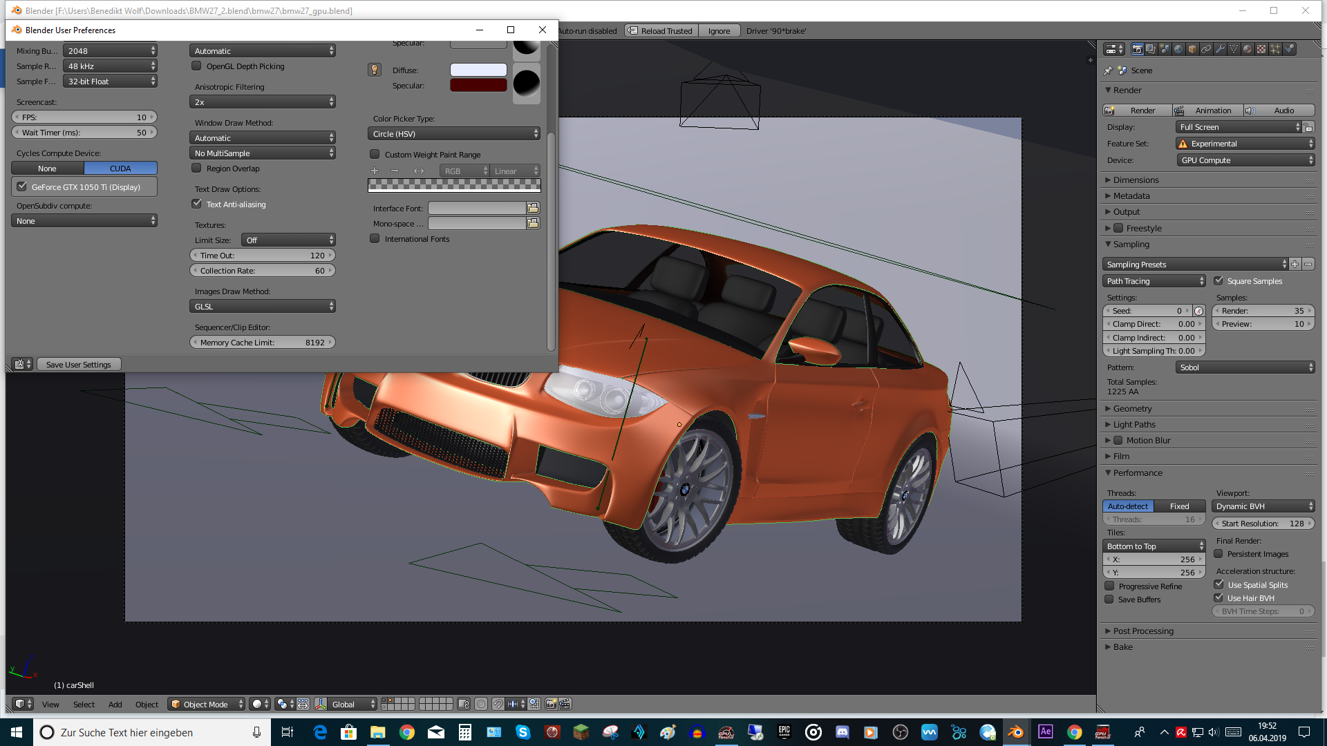

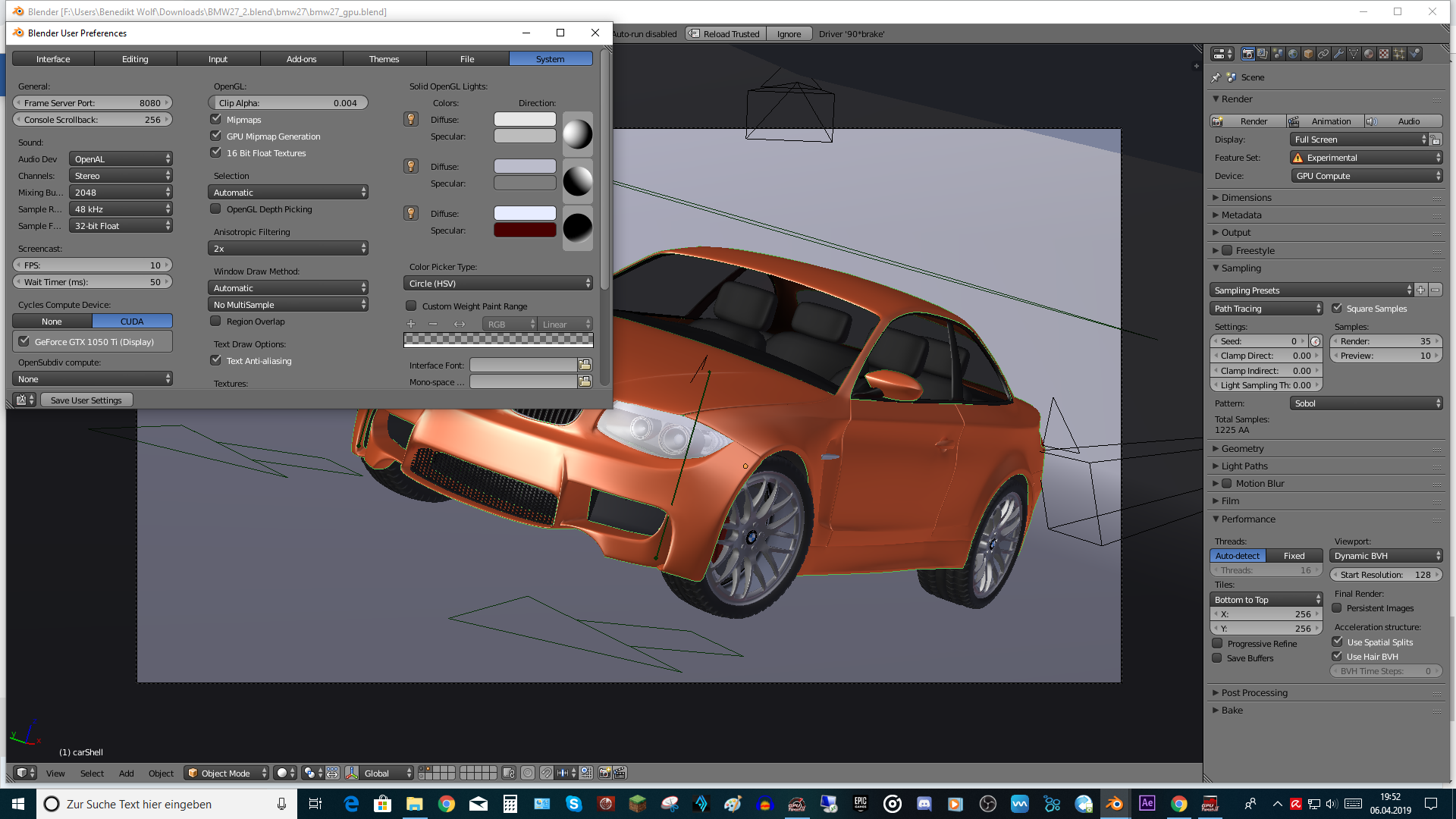

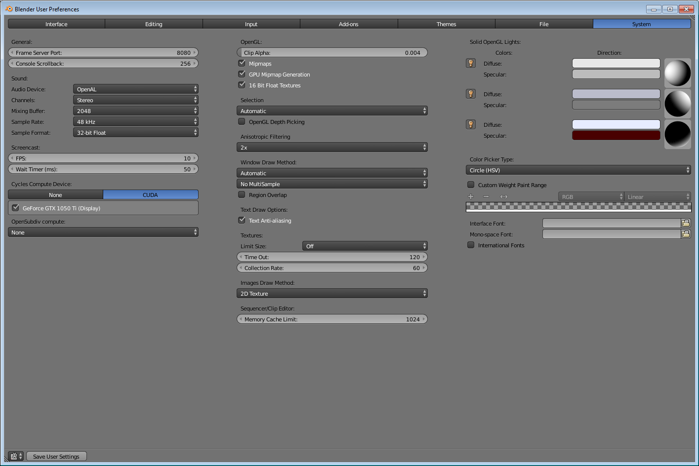

Was verwendest du denn für Einstellungen (User Properties) in Blender?

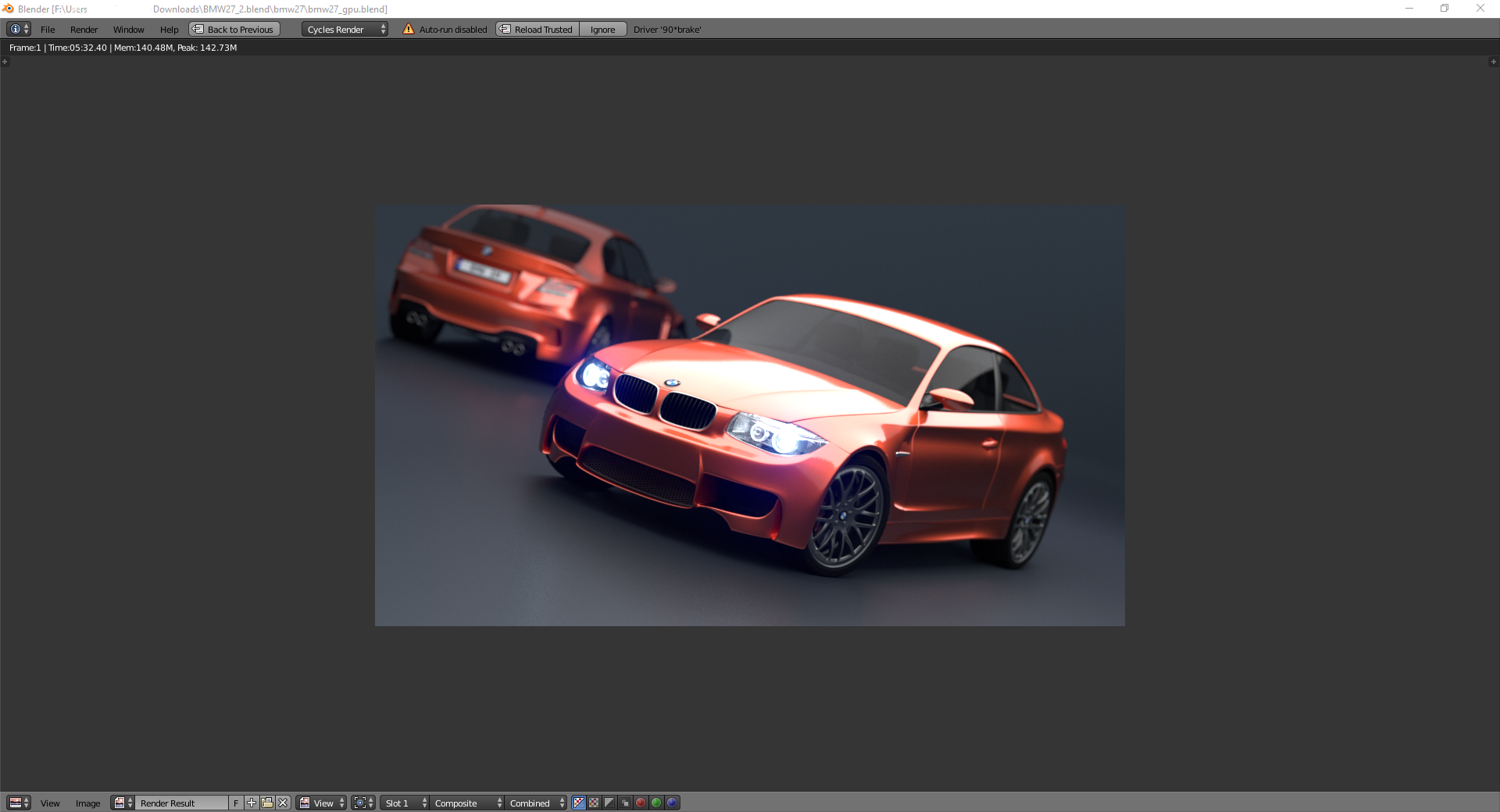

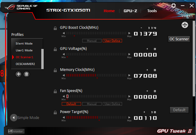

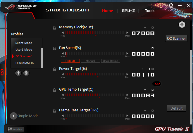

Ich habe jetzt den GPU Render Test nochmal wie gestern gemacht. MIT meiner extra Übertaktung, und mit der standart Übertaktung von ASUS (Asus ROG Strix GTX1050TI OC) Ich habe mal im Anhang meine gerenderten Projekte drin (BMW) zuerst habe ich mit der normalen Ausus OC Übertaktung gerendert (1820mhz). Ich kam auf 5:32:40.
Dann hab ich wieder mit der extra Übertaktung gerendert, mit der gestern mein System abgestürzt ist (1940mhz). Da kam ich heute auf 5:29:13. Also schneller und ohne Probleme.... Ich hab seit gestern an meinem System nichts verändert.... Außerdem hat Blender heute in größeren Feldern gerendert...

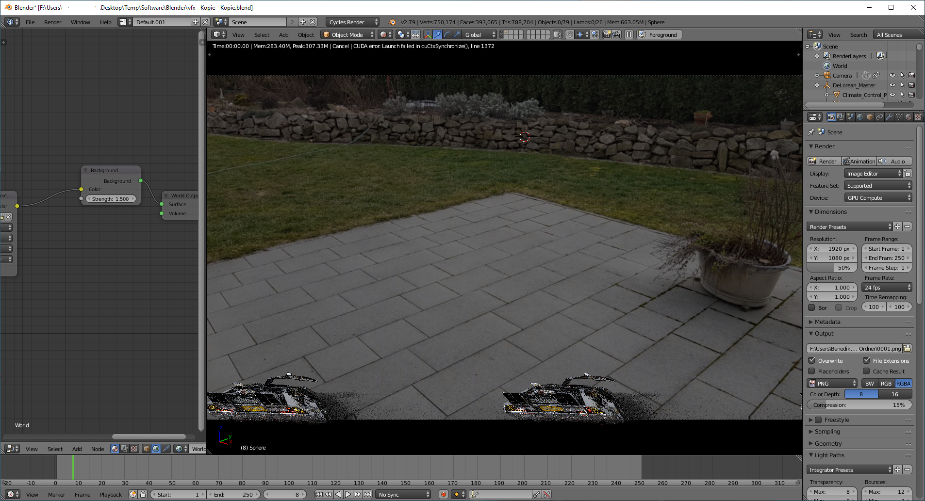

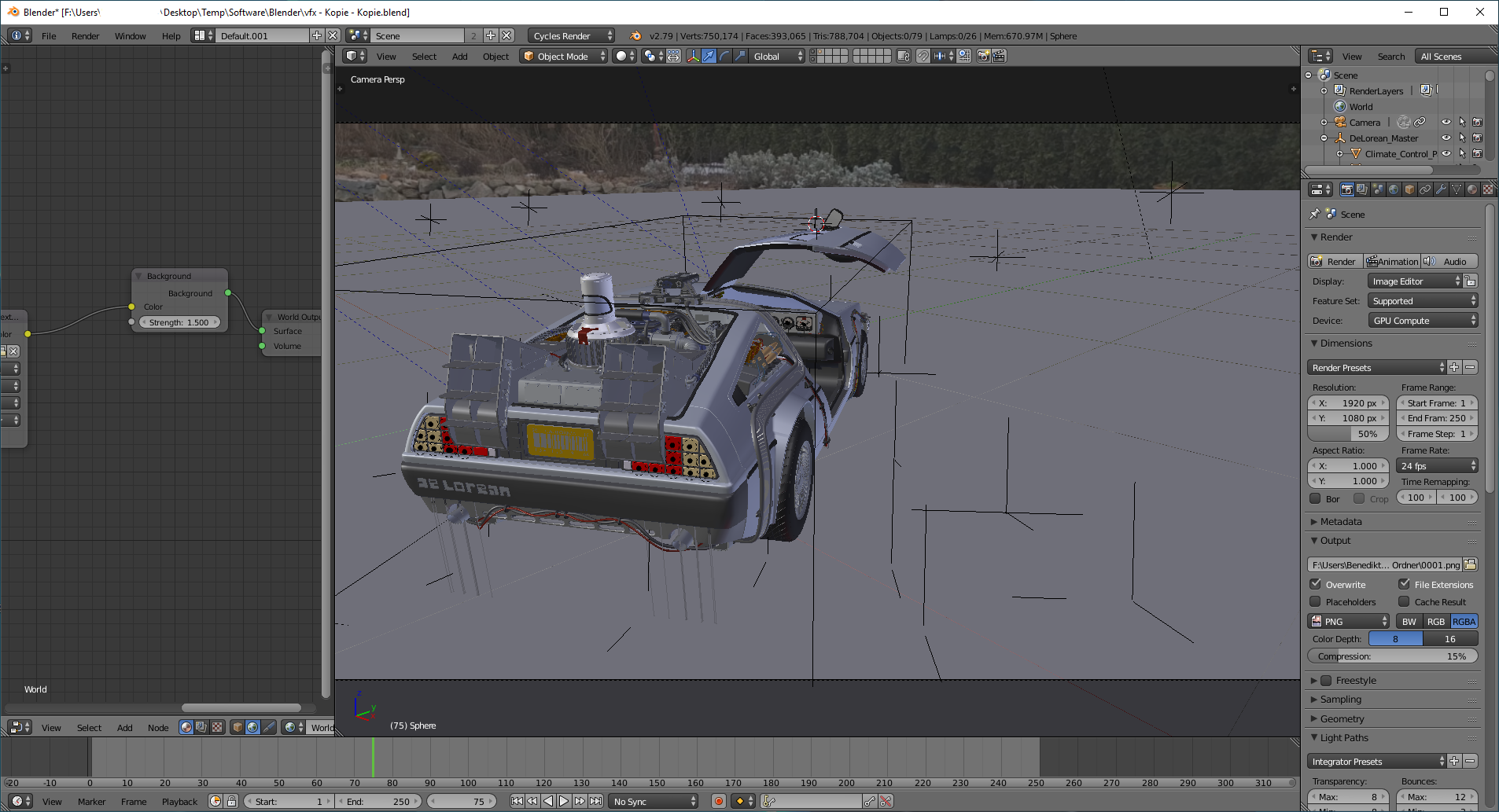

Bei meinem Projekt kommt dann immer ein Cuda Fehler (Anhang). Zuerst ist es im solid und dann will ich es rendern und dann kommt dieser mysteriöse Fehler.... (Beide Bilder auch im Anhang)
