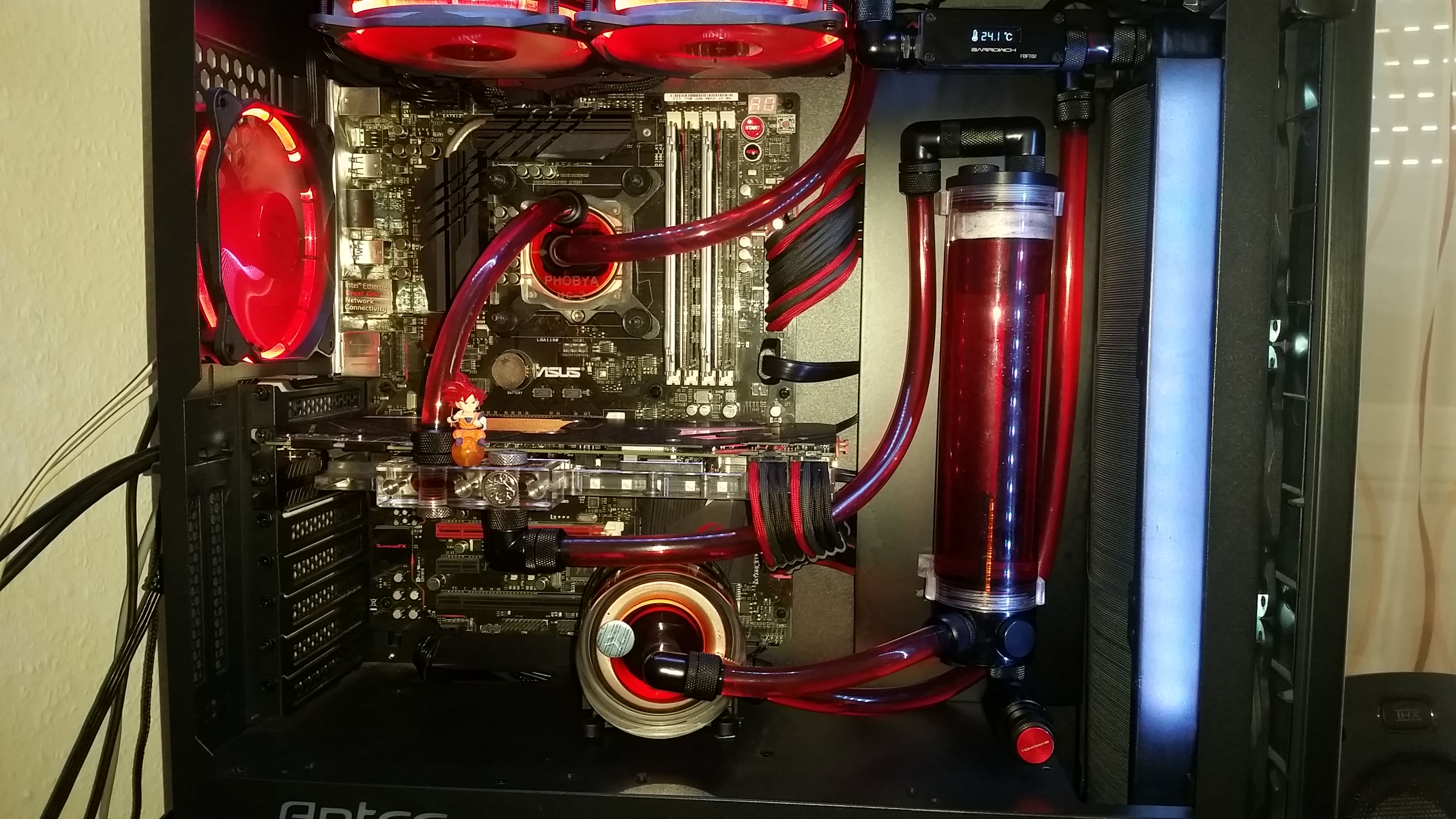

Mein Favorit Antec Luce p110. Hab ich selbst im Einsatz + gemodded.
Oben würde sogar ein 360 noch passen, würde aber sehr knapp werden.

Ich würde dir ein Lian Li PC O11 empfehlen. Entweder das Dynamic oder das Air. im Dynamic bringst du problemlos 3 Radiatoren mit jeweils 360mm unter und kannst das sogar schick platzieren alles. Ich hab darin z.b. eine interne Wasserkühlung verbaut mit 3 Radiatoren. Temperaturen sind völlig okay und alles bleibt schön leise.

@KaffeeWeißer das ist noch vor dem casemod, damit du dir eine Vorstellung davon machen kannst.
