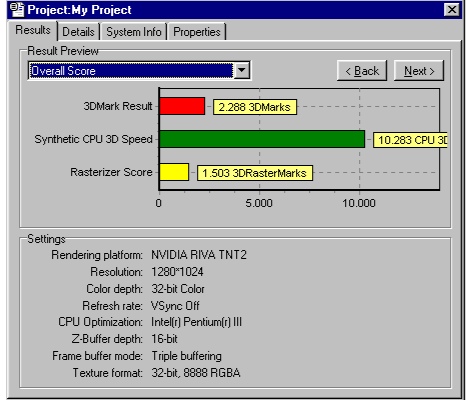

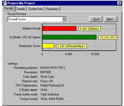

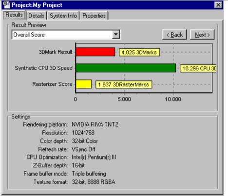

@andi_sco ich habe 3DMark99 installiert und lasse es gerade durchlaufen in verschiedenen Auflösungen.
Wegen dem Netzteil sieht es gut aus. Seit dem ich die Adapter geholt habe und das neue Netzteil angeschlossen habe, habe ich keine Abstürze oder Startprobleme mehr.
Anbei die Ergebnisse von 3DMark99 in 3 verschiedene Auflösungen:
800x600x16
1024x768x32
1280x1024x32
Die Punkte sind viel zu niedrig…. Da stimmt irgendwas nicht 🤔
Bei 800x600 müsstest du bei 7xxx+ sein.. wobei deine CPU das wahrscheinlich verhindert.

Ich denke das es passt. Die 3D Tests liefen bei 1024x768x32 flüssig. Die CPU tests gingen etwas langsam.
ich hatte im ersten 3D Test ca. 20-22 fps auf 1280x1024x32 und im zweiten (First Person Shooter) hatte ich 25-28 fps. Für so eine hohe Auflösung und noch 32 Bit ist das für eine TNT 2 Pro denke ich noch eine gute Leistung.

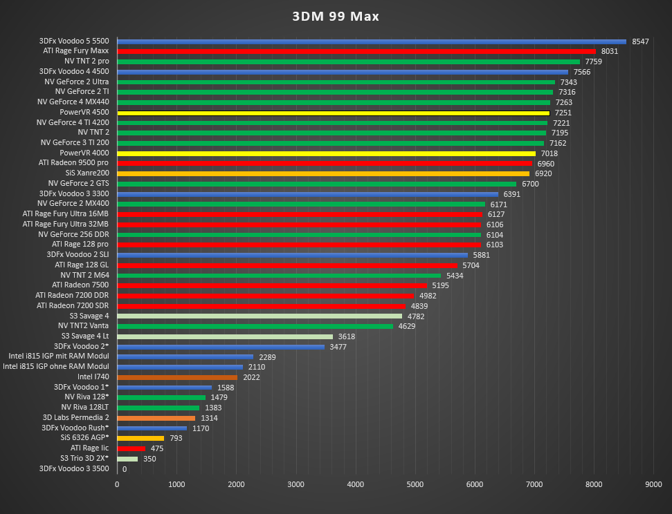

Mal 3DM99max Ergebnisse angehängt. Auflösung ist 8x6. Standardeinstellungen des Benchmarks. CPU ist ein P3 1000/100
@Karre, danke für dn Benchmark Foto. Ich finde es jedoch komisch das die TNT 2 Pro schneller ist als eine Geforce 2 GTS und sogar als eine Geforce 3Ti-200 oder Radeon 9500 Pro.... irgendetwas scheint da nicht zu stimmen.
Ein 1GHZ Pentium 3 lässt die Ergebnisse denke ich nicht gleich so viel besser machen.
Ich habe 6400 Punkte und dort sind es 7700 also 1300 mehr wegen 333 MHZ. Bei Games wo es stark auf der CPU ankommt kann es sein aber nicht bei 3DMark99.
Eigentlich müsste trotz CPU Limitierung eine Geforce 3 oder besser nicht langsamer sein dürfen als eine TNT 2 Pro, da schon eine Geforce 2GTS deutlich schneller als eine TNT 2 Pro ist. Selbst wenn meine 3DMark 99 Werte leicht zu niedrig wären, ist das allein keine Erklärung wieso fast alle Games gut laufen und ein paar Spiele die starke FPS Einbrüche haben, wie bei GTA SA....
