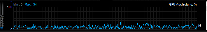

@HisN Ich glaub ich hab vergessen das letzte auf der liste zu deaktivieren können die Freezes daher kommen?
Und meine GPU boosted sich grade in fast schon regelmäßigen abständen (siehe Screenshot) nur beim stream gucken auf 1350Hz - War die Hardwarebeschleunigung die sich nach einem Neustart selbst wieder eingeschaltet hat warum auch immer
@Selber Ja der Monitor ist auf 165Hz eingestellt 😄
Ich versteh das nicht.. die ersten tage ging es doch alles völlig ohne probleme (weiß nicht ob ich da auch fps drops hatte aber zumindest keine lags oder dergleichen)
